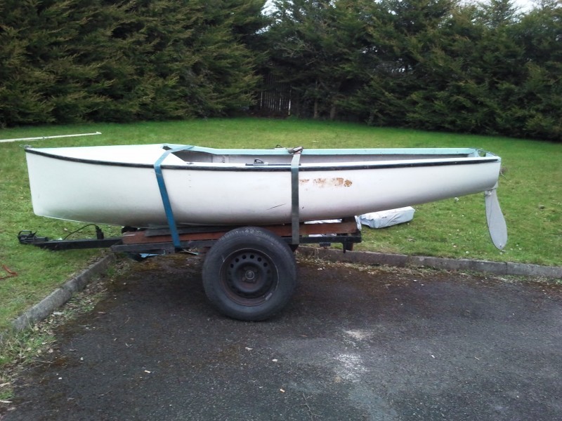

Witam,
jest to mój pierwszy post ,wszak na forum jestem już jakiś czas (jako czytacz oczywiście).zawsze po głowie pałętał mi się pomysł budowy małego jachciku kabinowego,nawet otrzymałem od Mariana Strzeleckiego dokumentację Kolibra za co jestem bardzo wdzięczny,oraz mam już część materiałów potrzebnych do budowy, ale trafiło mi się okazyjnie (za tzw czapkę gruszek) coś takiego :
lodek1.jpg [ 134.99 KiB | Przeglądane 5029 razy ]
Komentarz: zrodlo:http://www.national12.org
uk2.gif [ 272.24 KiB | Przeglądane 5029 razy ]
Jest to Firefly dinghy 12 ft,porjektant Uffa Fox:
L.O.A. 12ft.
L.W.L. 11ft.8in.
Beam (extreme) 4ft.7in.
Beam(waterline) 4ft.2in.
Draught 8in.
Draught with plate 4ft.
Sail Area 90 sq.ft.
Więc moje najważniejsze pytanie brzmi:
Czy Waszym zdaniem jest możliwe dobudowanie kabinki na tym okręcie?Ale tak żeby nie zrobić z tego jakiegoś koromysła.
Główny cel to posiadanie pływadła na dwu,trzydniowe wypady szuwarowo -bagienne,nie zalezy mi na ściganiu się a biorąc pod uwagę ,że tu gdzie mieszkam (Irl) ciagle pada i wieje dlatego myślę nad stałą zabudową a nie nad namiotem na bomie.
Bardzo mnie ciekawią Wasze opinie bo ja nie mam zbyt dużego doświadczenie w takich rzeczach
Aha ,jeszcze jedno,naprawde mój post nie ma nic wspólnego z dzisiejszą data :D

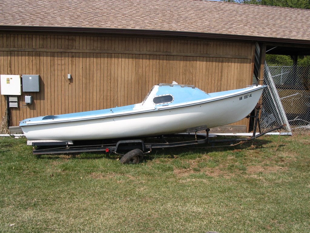

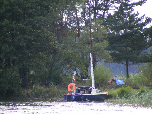

Tutaj:http://www.reling.com.pl/luz/w_jaga.jpg masz dobudowany rodzaj kabinki na omedze. Czy to już koromysło? :-).
Grzegorz
PostNapisane: 3 kwi 2013, o 09:58
Posty: 17766
Podziękował : 4553
Otrzymał podziękowań: 4305
Omega ma 20 stóp (6,2 m) długości a Firefly 12 stóp (3,7 m)... Kabina będzie albo nieproporcjonalnie wielką albo zbyt ciasna i niewygodna. Jestem za namiotem!!!

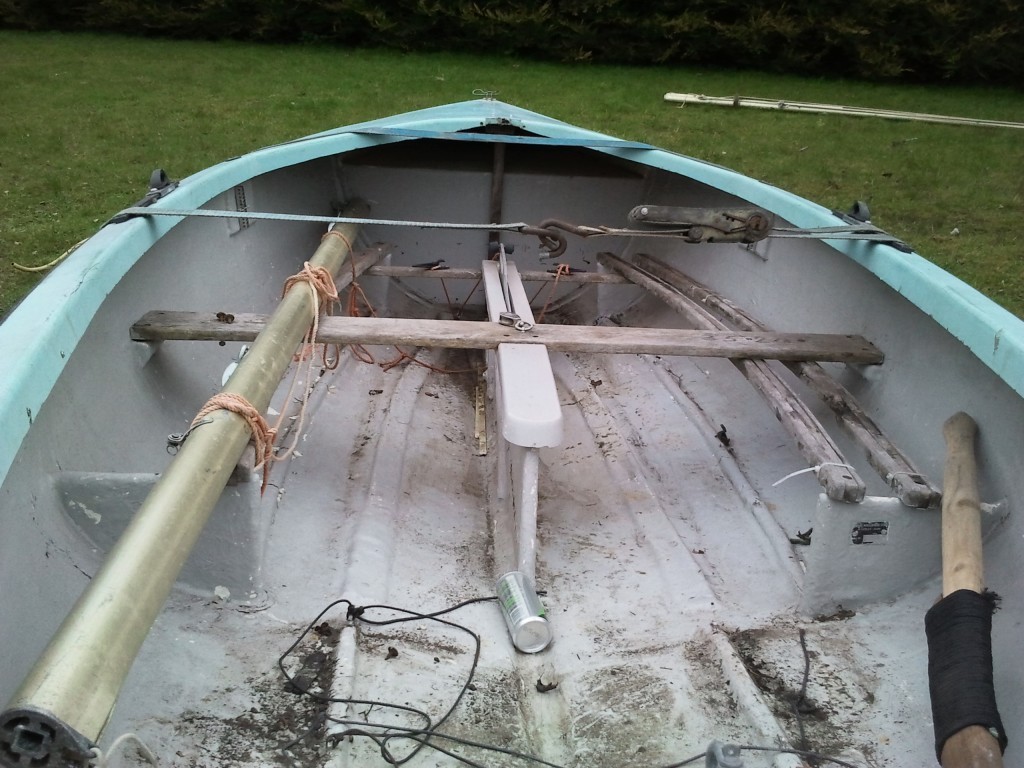

właśnie dlatego mam obiekcje jak to zrobić,żeby za bardzo tej łódki nie zepsuć. Pomierzyłem troszkę wszystko i wyszło mi,że jest możliwe upchnięcie dwóch miejsc do spania o długości ok 1.95-2m i szerokości ok 60cm, ta szerokość to jest od głowy do miejsca gdzie plecy swoją szlachetną nazwę kończą ale w nogach byłoby ok 45-48cm,
nie wiem tylko czy z kabinką iść bardziej w stronę Kolibra czy może Beza 2,wydaje mi się ,że bez względu na kształt kabina musi się kończyć w połowie długości kadłuba może nawet troszkę wcześniej.Mała i ciasna jeżeli tylko spełniałaby swoją rolę to mi nie przeszkadza,tak jak wspomniałem wcześniej wypady będą maksymalnie kilku dniowe.
Czy jest jakaś proporcja(stała lub umowna) pomiędzy wysokością kadłuba a nadbudówki , którą należy zachować żeby wszystko jakoś wyglądało?
Jeszcze jedna rzecz,która mnie boli troszkę to wyporność . Wyczytałem ze wynosi ona 0.250 do 0.270 m3 to troszkę mało chcąc pływać we dwie osoby ale na "samotnicze" wypady powinno wystarczyć.
Chyba w sobotę zorganizuję trochę papierowych przekładek z palet i zacznę strugać szablony kabinki zeby zobaczyć jak to bedzie wygladać

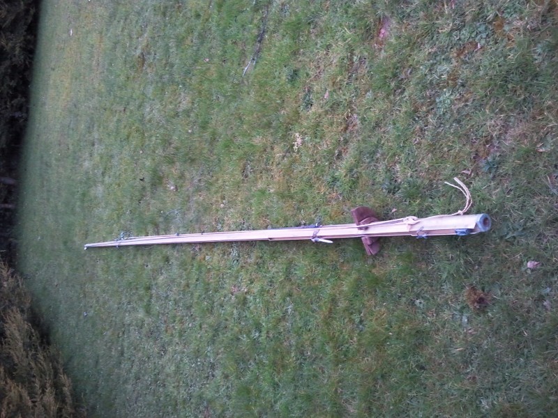

i jeszcze parę fotek
maszt1.jpg [ 164.61 KiB | Przeglądane 4658 razy ]
Komentarz: niestety w takim stanie czystości ją odebrałem
lodek2.jpg [ 194.31 KiB | Przeglądane 4658 razy ]

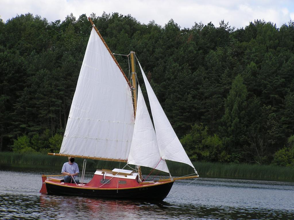

Jeśli zdecydujesz się na stałą,
polecam na wzór takie moje coś:
Wanda.jpg [ 122.33 KiB | Przeglądane 4629 razy ]
Zgadzam się z Tobą :-), ale... Pytanie brzmiało:
Fotkę zamieściłem po to, aby zobrazować że się da, a co z tego wyjdzie, to już poczucie estetyki i wygody kudlatego74 :-).
Nie chciałby bym wyjść na ignoranta Panie Marianie, ale mogę się spytać co to za łódka?? Gafel, dwa sztakselki, bukszpryt, no jest piękna, it's beautiful :)

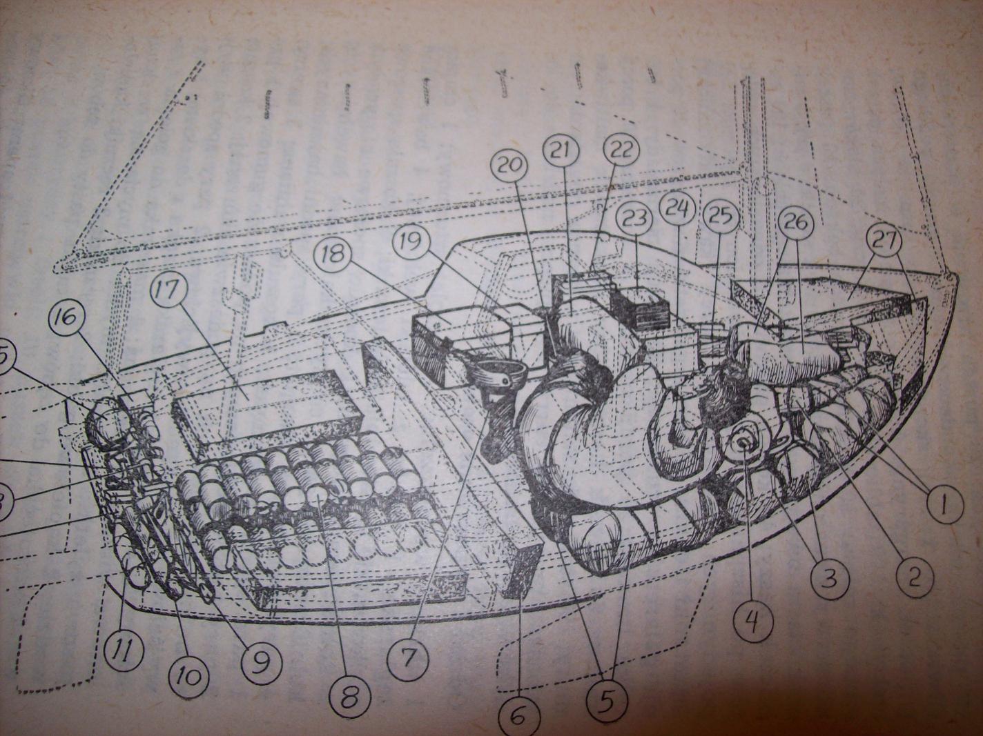

Prosiek napisał(a):
Manry przemieszkał w niej prawie 80 dni, więc ta kabinka oczekiwania spełniła :-)
I tak i nie :D Specjalnie zrobił taką koję by w niej nie spędzać za dużo czasu, ale szybko doszedł do wniosku że to był kiepski pomysł :lol:

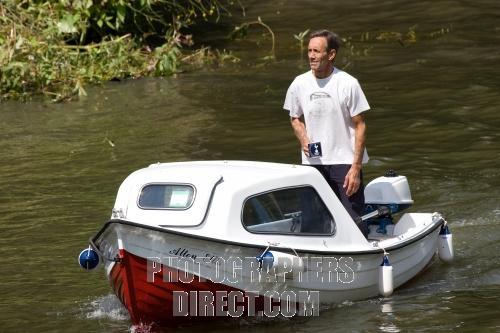

Wojciech1968 Dokładnie o czymś takim pisałem, tylko trochę dłuższa, ale taki kształt pasowałby najbardziej!
Tak, albo coś jak z tej łodzi, z lepszym światłem wewnątrz...
pd2436382.jpg [ 58.56 KiB | Przeglądane 3896 razy ]
No, ale zero intymności w takiej kabince. :lol:

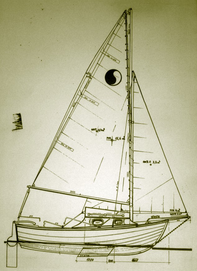

PostNapisane: 6 kwi 2013, o 21:34

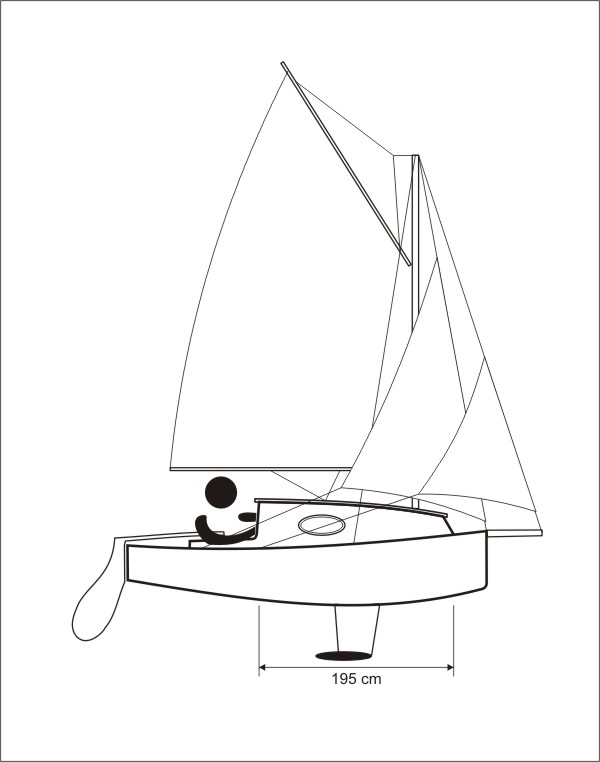

8-)
To (chyba) moja przeróbka z dołem szalupki Wanda:
piszę chyba bo moje rysunki były z jednym sztakslem
i trocha innym grotem (+dwa boczne kile).
ta fotka jest z aukcji.
Wanda rys .JPG [ 162.36 KiB | Przeglądane 8207 razy ]

a może tak :)

Gafel to jest to :) moim zdaniem. Myślę, że te 195cm powinny wystarczyć na kilka nocek :)

A co Ci do użaglenia Wandy jeszcze potrzeba jak masz plasticzany kadłub?
A Śmigłemu też można dorobić furty działowe: :lol: :lol:
