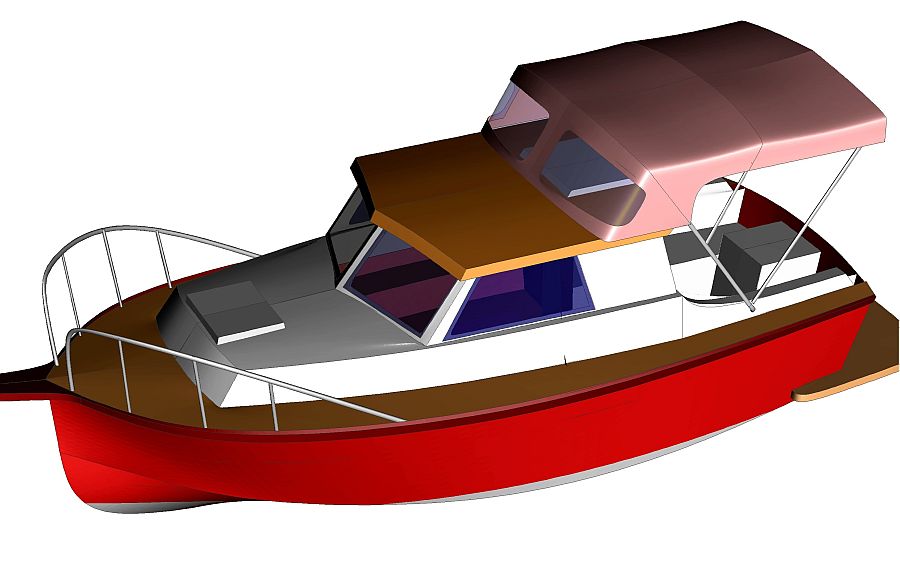

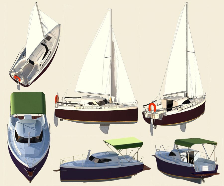

Ja akurat, za "pana konstruktora" się nie uważam, ale kiedyś dawno nabazgrałem coś z motorkiem ze sklejki, tyle że ciut krótsze.
Mam też coś uniwersalnego motożaglowego, w podobnych wymiarach, tyle że w nieco trudniejszej technologii.
Tyle że żadnym z nich nie da się pocisnąć (może sklejkowcem, po lekkiej przeróbce denka).
Jak bym dobrze przeszukał stare komputery, to pewnie jeszcze bym coś wynalazł.

Ten pierwszy BM, to typowy hausboat (...) Do "ciśnięcia" to potrzebujesz ślizgowego kadłuba.
Właśnie tak się dziwnie składa, że BM ma właśnie bardzo ślizgowy kadłub. Nawet sam projektant podaje, że przy 30 konikach na rufie, będzie pływał w ślizgu (przy masie 1200kg bardzo w to wątpię).
Przemek
motorsailer_21.jpg [ 78.27 KiB | Przeglądane 6794 razy ]
Komentarz: Sklejkowiec
Delftship_perspektywa_4060069281973.jpg [ 51.09 KiB | Przeglądane 6794 razy ]
