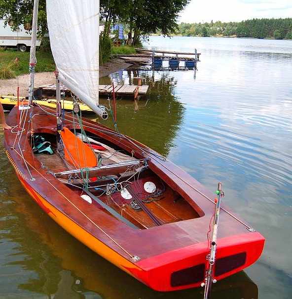

marek48100 napisał(a):
są Omegi z samoodpływowym kokpitem, czy nie?
Ta Omega( lampinówka) ma podwyższony kokpit i klapy na rufie...
BŁĘKITNA WSTĘGA 2010 072.jpg [ 172.23 KiB | Przeglądane 3684 razy ]
BŁĘKITNA WSTĘGA 2010 071.jpg [ 180.19 KiB | Przeglądane 3684 razy ]

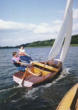

PostNapisane: 16 maja 2013, o 08:37
Znaczy; dobrze prawisz no.
1769940054_3.jpg [ 102.43 KiB | Przeglądane 3245 razy ]
hornet deska.JPG [ 15.34 KiB | Przeglądane 3245 razy ]
_3.jpg [ 60.95 KiB | Przeglądane 3245 razy ]
PostNapisane: 16 maja 2013, o 08:45
Posty: 13907
Podziękował : 1643
Otrzymał podziękowań: 2396
W klubie miałem 2 Hornety, żaden nie maił odpływów na rufie ...
Jeden z nich...
viewtopic.php?f=30&t=6944&hilit=hornet&start=1100#p125771
