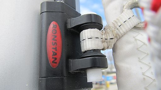

Mam na jachcie do grota kulkowe wózki Ronstana i też je smarowałem podobnie.
Ale po dwóch latach okazało, że kulki nie chodzą w ogóle bo ów teflon złapał wszelki syf i brud i zblokował kulki.
Urodziła się konieczność wyjęcia każdego wózka osobno i porządnego wymycia go pędzlem w rozpuszczalniku.
Teraz jest juz OK ale po poru godzinach bezsensownej roboty, którą sam sobie nadałem - na pewno już nie będę niczym tego smarował.
