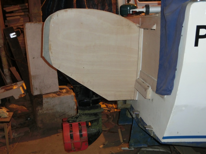

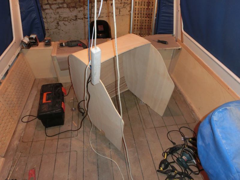

Nie łatwo to opisać, ale kiedyś dobrze wyciszyłem Betepoka.
Cały kołpak od środka wykleiłem miękką płyta paździerzową, na to była pianka (jajkowa) jak od kolumn głośnikowych.
Przepływ powietrza był taki, aby silnik pobierał powietrze z tyłu strony od wody, potem szło ono górą nad silnikiem, aż do gaźnika. Był wyklejony taki specjalny kanał powietrzny.
Zasada jest taka, że im bliżej źródła dźwięku tym bardziej porowate tworzywo musi być. Każdy por więzi jakąś część hałasu i im dalej się go wpuści tym mniej się odbije i mniej wróci.
Ostatnią warstwę nad samym kołem zamachowym "wyriezałem" tym kołem, aby było prawie na styk.
Przedtem płynąc na Mazury stawiałem pomiędzy silnikiem, a jachtem przegrodę ze sklejki, i też trochę pomagało.

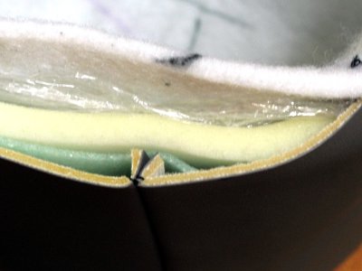

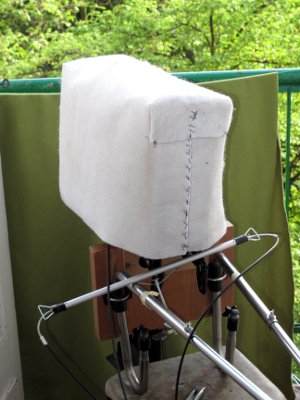

Korzystając z tego co było pod ręką zrobiłem kilkuwarstwową czapkę na silnik - foty. Niestety nie mieliśmy aluminium, a ponoć bardzo dużo daje, ale może jeszcze dodamy.
Zaopatrzyłem się też w programy Audacity do analizy widma oraz prosty programik zawierający decybelomierz Pocket RTA. W najbliższych dniach podzielę się wynikami testów. Jak już zmierzę sam silnik to będę dalej kombinował - chcę wiedzieć od jakiego poziomu hałasu zaczynam i ile da się wyciszyć :)
Na zakończenie jeszcze raz uprzejmie proszę jeśli ktoś ma jakieś doświadczenia w wyciszaniu albo coś słyszał, proszę o info.
Komentarz: filc syntetyczny ok. 8 mm, folia stretch, gąbka 10 mm, pianka wygłuszająca pod panele ok. 2 mm, skaj z gąbką i tkaniną wzmacniającą ok. 3 mm
czapka2.jpg [ 18.73 KiB | Przeglądane 14972 razy ]
Komentarz: Czapka, początek ubierania ;)
czapka1.jpg [ 30.63 KiB | Przeglądane 14972 razy ]

Silnik chłodzony wodą. W zeszłym roku po pływaniu "na maxa" macałem gdzie popadnie, był ledwo ciepły. Pewnie trochę temperatura się podniesie ale moim zdaniem nie wpłynie to na pracę silnika. A co do mierzenia, to nie mam czym, ale pomysł dobry, jak kupię jakiś termometr to pomierzę. Tylko co? Stróżkę kontrolną, wylot spalin, sam silnik? /silnik będzie ciężko, szczególnie po wygłuszeniu mazidłem/
Podobne czapki z pianki są na rynku, moim zdaniem nie mają wpływu na działanie silnika, oczywiście poza ograniczeniem hałasu. Ten silnik robię w ramach eksperymentu, w docelowym, większym można by, jeśli zajdzie taka potrzeba, zamontować w czapce wiatraczek.

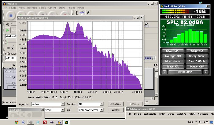

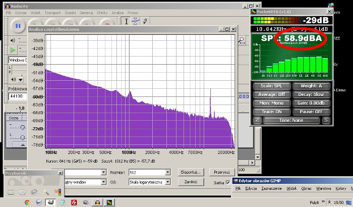

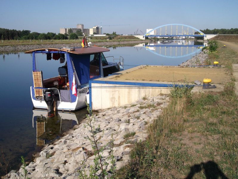

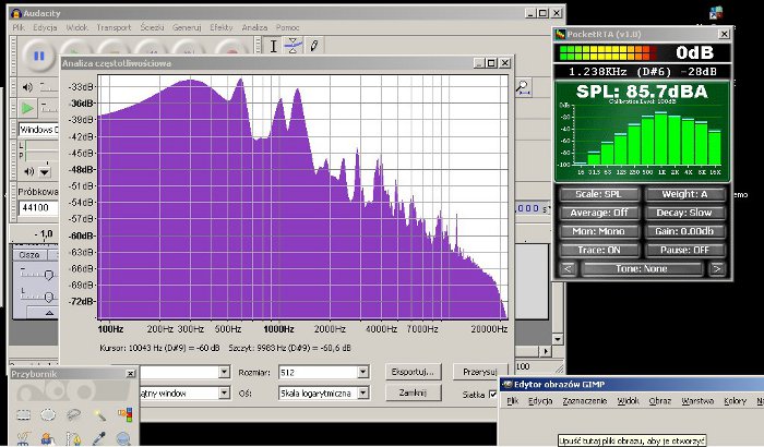

Ciągle brakuje czasu na pływanie i testy na wodzie, ale młody namówił mnie żeby w końcu sprawdzić... Oto wyniki. Jak widać "czapka" nie wiele dała, z drugiej strony zawsze coś. Wyniki mocno nie wiarygodne, bo; test robiony w środku miasta zrzut 1 to tzw. tło - raczej głośno. Po drugie silnik w prawdzie bez śruby, ale wydech rozchlapywał wodę, no i sam wydech jest okropnie głośny. Wydaje mi się że na wodzie pomiary wyszłyby ciszej. Myślę że ogarnięcie wydechu sporo by dało.
Znalazłem filmik prezentujący sztuczkę z kulką z drutu wsadzoną w wylot wydechu - było ciszej - będziemy próbować następnym razem choć przy wydechu pod wodę wydaje się to bez sensu ;)
Pomiar z ok. 1m. kiepskim mikrofonem. Do tego pojawił się problem z chlapiącą wodą, może na wodzie, przy większym zanurzeniu będzie inaczej. Generalnie zachwycony nie jestem. Nie poddaje się, ale taka czapka jak nasza, a raczej sama czapka to za mało. Do tematu będę wracał aż do uzyskania zadowalających wyników.
I jeszcze raz proszę jeśli ktoś skutecznie wytłumił silnik zaburtowy niech się podzieli info jak to zrobił :)
Komentarz: silnik na niskich obrotach, z czapką
3.jpg [ 76.18 KiB | Przeglądane 14737 razy ]
Komentarz: silnik na niskich obrotach, bez czapki
2.jpg [ 78.02 KiB | Przeglądane 14737 razy ]
Komentarz: tło - silnik wyłączony
1.jpg [ 74.29 KiB | Przeglądane 14737 razy ]
Komentarz: "stanowisko pomiarowe"
test1.JPG [ 63.08 KiB | Przeglądane 14737 razy ]
Pozdrawiam Radek
PostNapisane: 21 maja 2013, o 21:49
Dołączył(a): 27 lut 2013, o 17:19
Posty: 160
Podziękował : 89
Otrzymał podziękowań: 13
Nie mogę edytować, ale żeby było czarno na białym:
silnik bez czapki: 85,7 dB
silnik z czapką: 82,8 dB
Teoretycznie, w tych warunkach pomiarowych ok. 3 dB ciszej.
Pozdrawiam Radek

Witam wyciszaczy silników zaburtowych. Przez przypadek znalazłem ten temat, bo szczerze to dawno na to forum nie zaglądałem.
Tak się składa, że robię wyciszenie silnika zaburtowego, czterosuw, 25KM. W zasadzie jest on cichy, bo czterosuw, ale ja mam z przodu kokpitu owiewkę i kokpit przykryty sztywnym daszkiem. Wnętrze kokpitu staje się trochę puszką rezonansową i potęguje hałas. Dodam, że pawęż miałem, do tej pory otwartą i czepiec silnika wystawał ponad pokład. Wyciszenie tymczasowe na jeden sezon zrobiłem z rurek PVC i wyszyłem taki ekran odbijający. Samo to już dużo dało podnosząc komfort. Druga sprawa, mam na śrubie założoną tzw. a'la dyszę Kort'a. Przez przypadek, przy testach różnych śrub, stwierdziłem, że różnica z dyszą i bez jest jak niebo a ziemia. To "bulgowanie" wydechu w śrubie dysza bardzo dobrze tłumi.
Teraz zrobiłem trochę przeróbek. Zabudowałem pawęż, zbudowałem zdejmowany czepiec na silnik, i silnik dostał grubą gumę na pantografie.
Czepiec i część pawęży, jak również czepiec samego silnika, zamierzam wygłuszyć takim cudem jak Dynamat Xtreme + Dynaliner. Obczytałem mnóstwo for na ten temat i wychodzi, że to jest najlepsze. Czepiec oryginalny silnika będzie wygłuszony tylko Dynamat Xtreme ze względu na ograniczoną przestrzeń. Wygłuszenia te są dość drogie, ale mam to szczęście być za wielką wodą i przywiozę sobie to pod koniec czerwca.
Dodam, że przy starym pseudo-wyciszeniu, na wolnych obrotach, prawie nie było słychać silnika. Dwa razy moi pasażerowie zapytali czy aby na pewno chodzi jak wypływaliśmy z przystani. Zobaczymy co wyjdzie z nowym systemem, podzielę się wrażeniami z testów.
Poniżej zdjęcia i link do filmu, których widać stary i jeszcze nieskończony nowy system.
...ale się rozpisałem!
