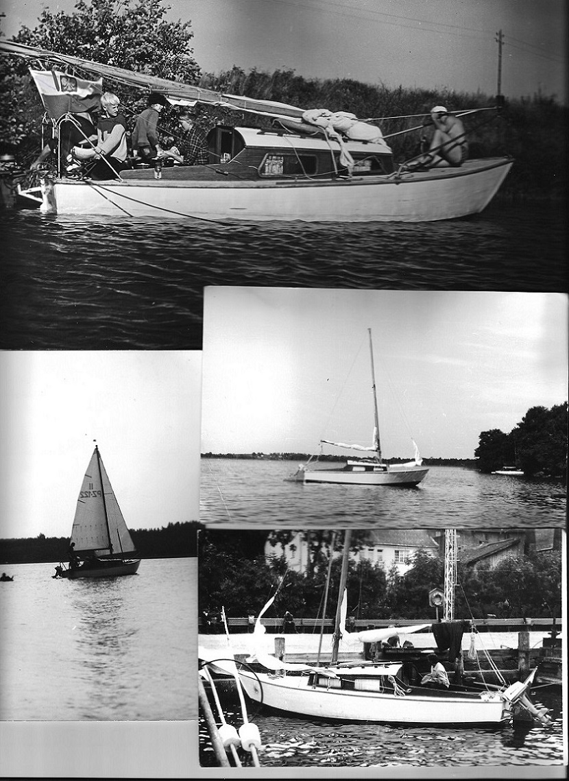

A co to za łódka ta Małgośka Milewskiego?
A taka:
w.jpg [ 346.62 KiB | Przeglądane 4495 razy ]
