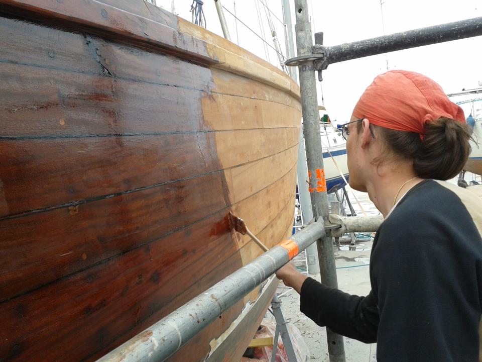

malowanie 2.jpg [ 85.29 KiB | Przeglądane 8694 razy ]

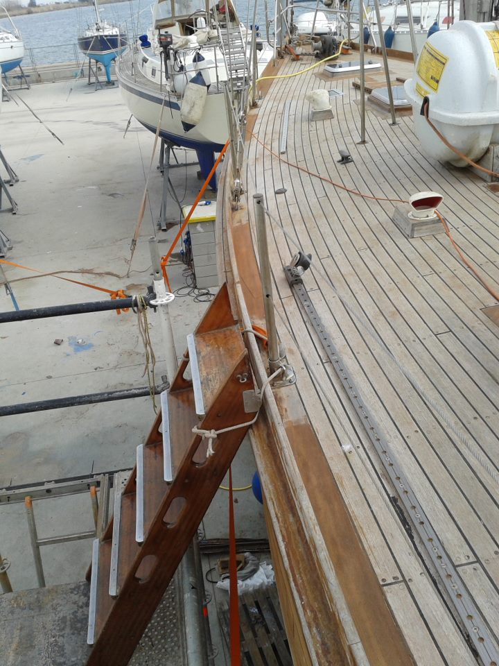

inne zastosowanie zejsciowki.jpg [ 146.84 KiB | Przeglądane 8694 razy ]

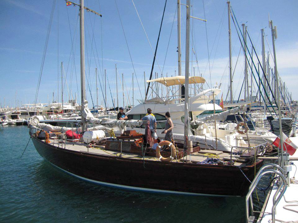

jagiellonia - lakierowanie kadluba.jpg [ 91.61 KiB | Przeglądane 8707 razy ]

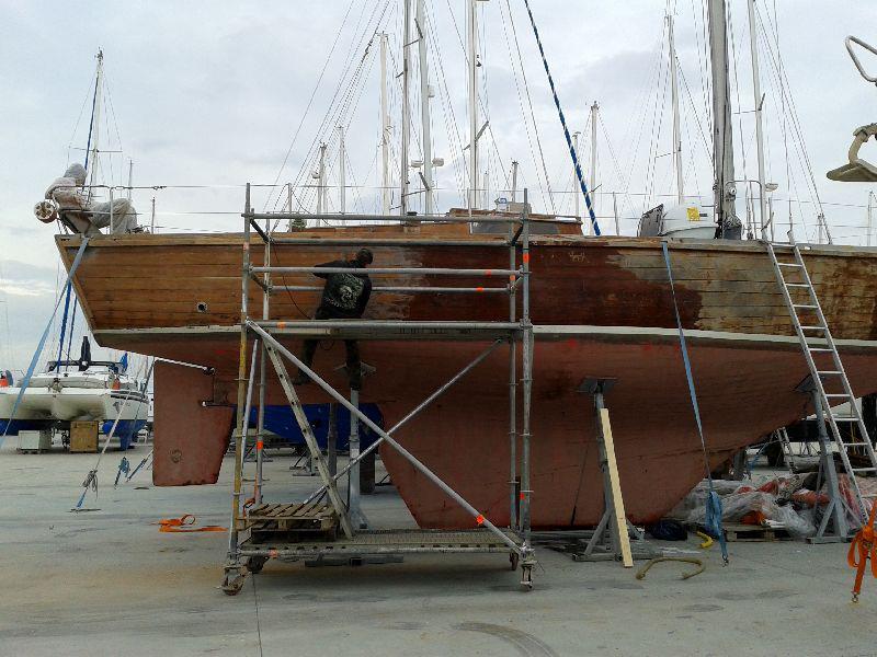

mahoniowy pyl trzeba bylo posprzatac.jpg [ 79.17 KiB | Przeglądane 8707 razy ]
szlifowanie.jpg [ 80.8 KiB | Przeglądane 8707 razy ]

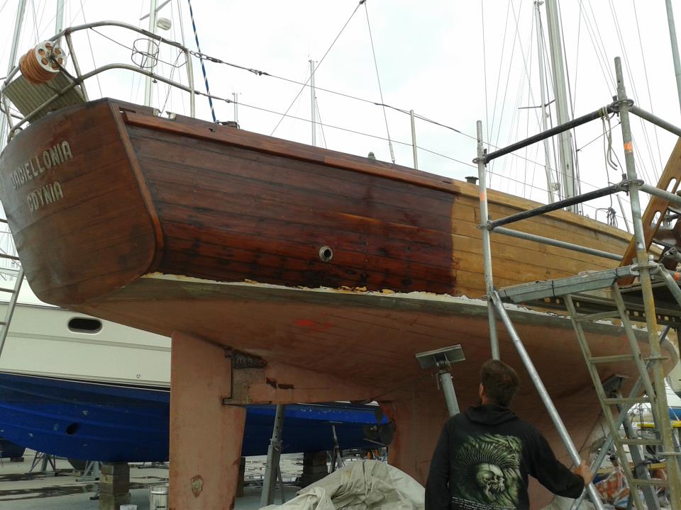

Z prawej widać jak zszedł lakier przez 1,5 roku - prawie do gołego drewna ;/
szlifowanie 1.jpg [ 86.82 KiB | Przeglądane 8243 razy ]
