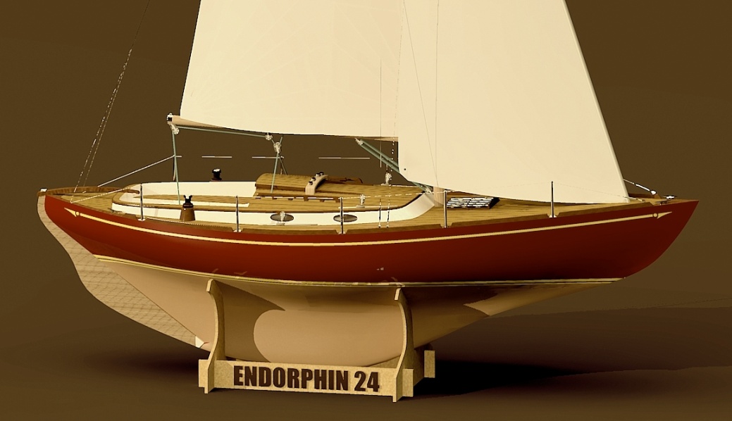

Nie chodzi o moje projekty. Ładnie narysowanych i przetestowanych łodek są setki.
Taka np tytułowa Pasja to łódka pokroju, powiedzmy Sasanki 620.
Jak narysuję coś w stylu Maxusa czy innego Phobosa, w technologii słomczanej to ludziska będą to budować?? Pewnie tak. Tylko że nowoczesną łodkę można równie dobrze, szybciej i taniej (kadłub) ze sklejki zbudować.
Ja bym się upierał na słomkę, to wolał bym ją kleić np na takie coś. Ale ja to truskawki cukrem...
Przemek

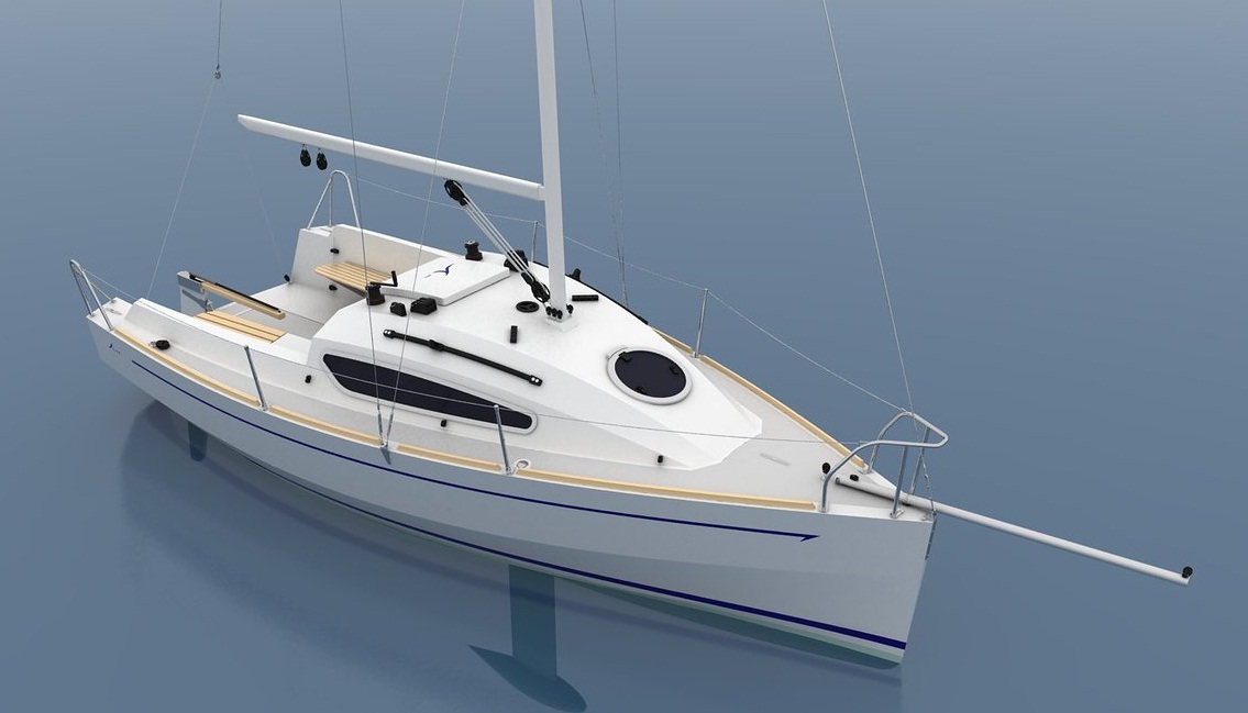

Chyba mnie nie rozumiesz. Nie neguję tu amatorskiej budowy z drewna. Sam kilka takich łodek zbudowałem. Neguję tylko marnowanie czasu i pieniędzy wkładanego w budowę łodek szarych, zwykłych. Z tego samego materiału i tymi samymi siłami (czasem nawet taniej i lżej) można zbudować coś innego ładniejszego, nowocześniejszego, tradycyjnego itd do wyboru.
Ja jak powszechnie wiadomo mam łódkę
Nie budowałeś kadłuba. Kupiłeś co uważałeś za rozsądne przy założonym budżecie. Nie wierzę że Setka jest szczytem Twoich wizji na temat jachtowego designu, nawet w wydaniu standardowo mazuranckim.
Ja, mając zabierać się za budowę łódki, w temacie mazurskim i w tematowej wielkości wolałbym na przykład coś sklejkowego z ACDesign.
Przemek

Fajna wizualizacja :D
Jednak nie żebym się czepiał, ale jakoś nie widzę tu nowatorskiego dizajnu :D
Kadłub standard - kształt jakich wiele, kabina jako żywo coś mi przypomina. I to coś równie starego jakt projekt mojej Setki :rotfl:
Może ktoś pomoże ?
Akurat ja, jakoś zauważam lekką różnicę,mimo że tak samo stare. ;)
Przemek
Desktop19.jpg [ 191.74 KiB | Przeglądane 8886 razy ]

Świetne! No co; wyróżnia siem z tłumu niewątpliwie, conie? :mrgreen:
Może ktoś pomoże ?
Chłe chłe, kolejny przykład kształtów dla plastiku zrobionych w sklejce :mrgreen:
Po co, robiąc w sklejce, rżnąć ją na drobne kawałki i robić dach nadbudówki z trzech prostych pasków, zamiast dać jeden płat wygięty stożkowo, co byłoby sztywniejsze i mocniejsze właśnie w przypadku sklejki? Reling nakładany na pokład też jak w laminacie - w sklejkowej konstrukcji można wyjść płatem burty nad pokład i byłoby to mocniejsze... Pokład dziobowy też wygląda na całkiem płaski... A pudełkowe obrzeża kokpitu, oryginalnie wymyślone dla laminatu właśnie? Rozumiałbym gdyby były szerokie i do siedzenia wygodnego w przechyle przeznaczone - ale takie?
Zgryźliwem siem stajem jak takie oglądam... :-P
