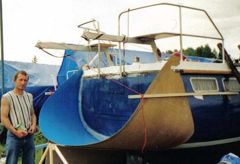

Napisz jaki to jacht to będzie łatwiej doradzić.
Jachty nieraz są przedłużane ale byłbym ostrożny, łatwo popsuć wygląd. Przesunięcie steru też może coś zmienić.

Szkodnik - dzięki. To foto to może rzeczywiście odstraszyć ale myślałem raczej o czymś w rodzaju drugiego achterpiku i skrzydełkach po bokach.
Kurczak pocieszyłeś mnie. Nautycznie wpływ na pewno wystąpi. Niby nawis nie będzie miał wpływu na linię wody bo będzie nad nią ale przesunięcie steru o około 50-60 cm do tyłu coś tam narobi. Czytałem że można zrównoważyć delikatnym nachyleniem masztu.
Myślisz, że to już gotowa spódniczka ? :rotfl:
W efekcie, Pinokio nieźle na wodzie się prezentuje. (moim zdaniem)

Przemek był szybszy i tylko mogę potwierdzić: Irek nie Psuj Vivy, z dobudową pawęży sobie nie Poradzisz.
Bosman że Zgadłeś tego Pinokia to gratuluję, zdjęcia gotowego nie mogę znaleźć.
