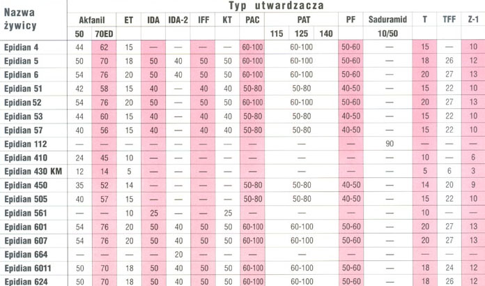

ok, a czy mogę zatem połączyc tkaninę szklaną/ węglową z drewnem Epidianem 5 + PAC 100 ?
i czy mogę połączyć Twoja 6011 z Pac 100 ?
uparłem się na PAC 100, bo trochę tego kupiłem....
aaa i jeśli 6011 ma mniejszą lepkość, to chyba się skuszę, bo E5 to katastrofa do rozprowadzania...

German napisał(a):
ok, a czy mogę zatem połączyć tkaninę szklaną/ węglową z drewnem Epidianem 5 + PAC 100 ?
Możesz.
Mojej nie możesz, ale swoją jak najbardziej. ;)
Komentarz: Niestety nie pamiętam źródła...
tabela_utwardzania.jpg [ 84.24 KiB | Przeglądane 5575 razy ]
ŁJ

LukasJ napisał(a):
Zwykłe maty szklane trzymają się "kupy", bo są preparowane lepiszczem rozpuszczalnym w styrenie. Wiec jeżeli stosujesz maty to tylko w przypadku żywic poliestrowych i epoksydowych typu Epidian 53 który zawiera 30% styrenu.
Te zwykłe maty nazywają się emulsyjne :-P
Do epoksydów używa się mat proszkowych
Tabelka pochodzi prawdopodobnie z książki Bogdana Małolepszego
