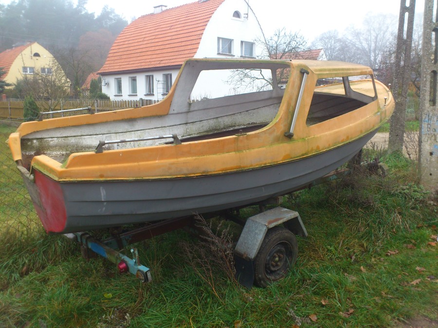

Chciałbym kupić jacht motorowy do kapitalnego remontu. Znalazłem wydaje mi się idealny materiał do tego ale prosiłbym o zweryfikowanie mojej decyzji fachowym okiem. Łódź kosztuje 800 zł wraz z przyczepką i zastanawiam się czy to dobra cena. Stan taki jak na zdjęciach. Znalazłem odpowiednik do kupienia na stronie http://www.szopeneria.pl/pl/p/Lodz-motorowa-420/5104. Z góry dzięki za pomoc.
Odradzam.
Odradzam również otwierania zdjąć, szkoda czasu.

Otworzyłem 3 zdjęcia i odradzam zakup.

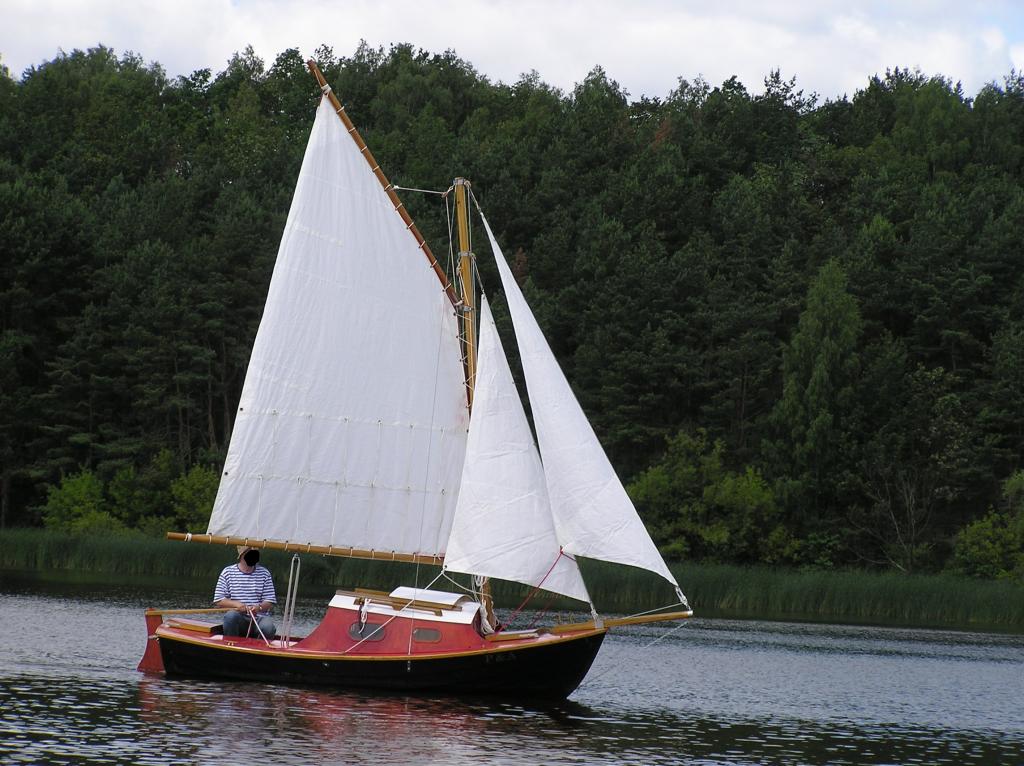

Tu jest kadłub "Wandy"
PostNapisane: 18 lis 2013, o 20:17
Dołączył(a): 18 lis 2013, o 11:08
Posty: 6
Panowie sytuacja wygląda inaczej aktualnie jestem w stanie poświęcić więcej roboczo godzin na prace nad łódka aniżeli pieniędzy, generalnie albo kupie łódkę w takim stanie za takie pieniądze i poświęcę jej mnóstwo czasu, albo temat pływania pozostanie nadal w sferze marzeń, pytanie tylko czy jest sens bawić się z tym kadłubem
[Wojciech1968]usunąłem dubla
PostNapisane: 18 lis 2013, o 20:49
A co oznacza słowo sens:
Tu tylko jest stosunek nakładu pracy do efektu.
Kadłub "Wandy" (jesli to on) jest kadłubem szalupki wiosłowej , był wiele lat produkopwany bodaj przez Polsport. wtedy produkowano solidniej niż dziś.
spróbuj zamieścić fotki na forum bo naprawdę mało kto ma czas aby poświęcić 1/2 godziny na otwieranie z tewgo żródła.
ps znam takich co z "Wandy" zrobili taką łódeczkę:
Wanda rys .JPG [ 162.36 KiB | Przeglądane 3284 razy ]
Wanda.jpg [ 122.33 KiB | Przeglądane 3284 razy ]

To jest całkiem fajny kadłub, w przyzwoitym stanie, warty odnowienia.
motorboat.jpg [ 181.23 KiB | Przeglądane 3283 razy ]
Jeśli czujesz się na siłach - bierz bez wahania!
I negocjuj cenę do 700 (stówę będziesz miał na benzynę).
4 tygodnie roboty.

W mojej ocenie nie warto.
Ile czasu ten kadłub stał niezabezpieczony przed opadam?

To zielone to mogą być porosty
Ja zawsze pytałem trzyma wodę?
...znaczy nie cieknie. ;)
PostNapisane: 18 lis 2013, o 21:34
Posty: 13905
Podziękował : 1643
Otrzymał podziękowań: 2396
Utylizacja tej łodzi będzie droższa od ceny zakupu ;)
I do wysokości zielonego stała woda, a zimą zamarzała.

Kadłub stal ponad rok nie ruszony, jutro postaram się wrzucić wszytkie zdjęcia do tego tematu

Wiecie dlaczego szkutnicy nie kupują takich jachtów aby je wyremontować i sprzedać z zyskiem? Wartość jachtu po remoncie będzie dużo mniejsza niż koszty odbudowy i można na tym tylko stracić. Amatorzy na początku traktują to jako przyjemność a potem już tyle wpakowali kasy że trudno się wycofać. W tym konkretnym przypadku wystarczy zsumować cenę brakujących elementów: namiotu, szyb, materacy, farb, drobnych okuć, silnika, bez dodawania kosztu robocizny wystarczy na łódkę podobną i kompletną choć też starawą.
Chyba że jest to jacht zabytkowy i wtedy koszty warto ponieść , choć myślę że ten konkretny to długo jeszcze nie będzie zabytkiem.

W takim egzemplarzu liczy się przede wszystkim funkcja. To ma pływać pod silnikiem i przynosić radość motorowodniakowi (młodemu?). Jako pierwsza łódź, nie jest to złe, bo się kupy trzyma, jest z laminatu, więc nie jest zbutwiałe, nie trzeba wymieniać poszycia itp.
Oczywiście fajniej byłoby zbudować nową łódkę np. ze sklejki ("Tarpan 16"?), ale koszty byłyby za wysokie, jak na początek. To jest okazja, żeby tanio i szybko "się zwodować".
Remontowałem parę motorówek, dwie podobne do tej wydłużałem na rufie (jedna o 0,5 m a druga prawie o 1 m). Klienci nie chcieli nawet słyszeć o zmianie sprzętu na nowszy... Zawsze padały dwa argumenty: jeden ekonomiczny (przeliczany na paliwo), drugi emojonalny (związek właściciela ze swoją łodzią i rodziną). A wymagania były jedne: odnowić i ulepszyć.
Kalkulacje zawsze są niekorzystne dla kupującego. Nowy sprzęt to ok. 50 zł./kg masy własnej. Używany - odpowiednio do zużycia i sytuacji ileś tam % mniej. Tutaj okazja wydaje się być niebywała. Skromny remont własny może zamknąć się w kwocie zakupu... a może też pojeeechaać dużo dalej.
Widziałem też motorówkę, którą kolega sklejał kawałek po kawałku (laminatem). I skleił. (kawałki były za darmo)
Niewiadomą jest tutaj (nie)znajomość rzeczy i szybkość uczenia się adepta na szkutnika. Entuzjazm pomaga, ale potrzebna jest też wiedza i doświadczenie. Oraz tzw. wprawa.
