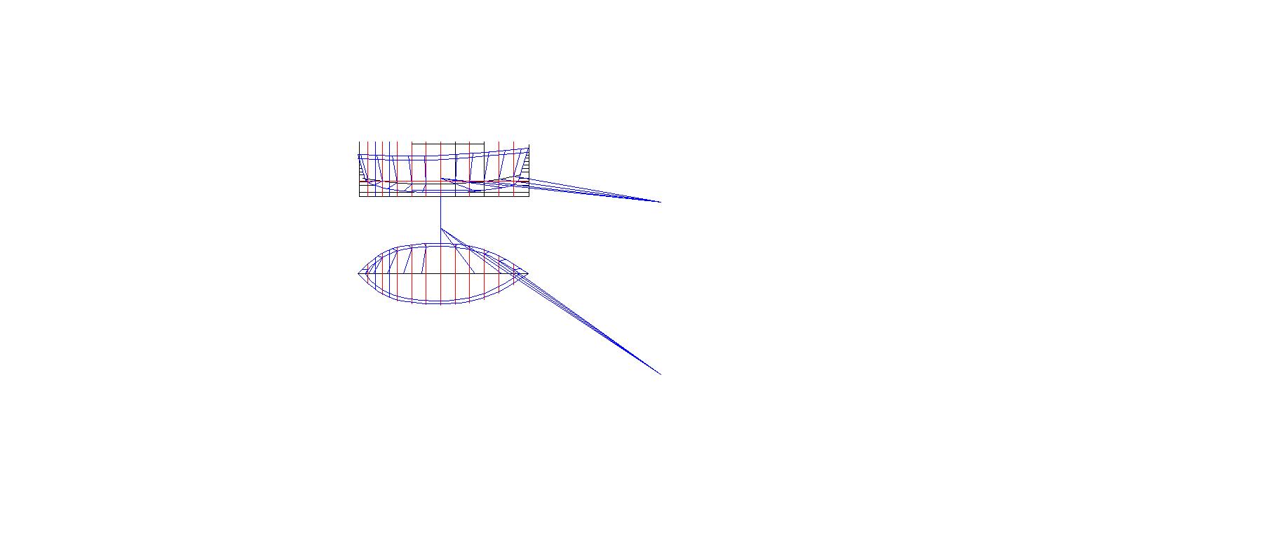

Witam
Pytanie do tych co już budowali utki ze sklejki.
Czy wygnę sklejkę gr. 8 mm przy takiej strzałce.

PostNapisane: 16 gru 2013, o 23:24
Podziękował : 491
W dwóch osiach?

Jest to pobocznica stożka, więc powierzchnia rozwijalna, czyli w jednej osi.
Może być ciężko, nawet jeśli powierzchnia jest rozwijalna (np. wycinek stożka), to ugięcie duże, a sklejka gruba. Czwórkę byś wygiął pewnie dość łatwo, szóstkę z trudem, a ósemkę ...
Teoretycznie można zastosować jakieś patenty i np. poszyć ten fragment pasami sklejki, albo giąć na gorąco ...
A nie można uprościć montażu i zmniejszyć to ugięcie już w projekcie?

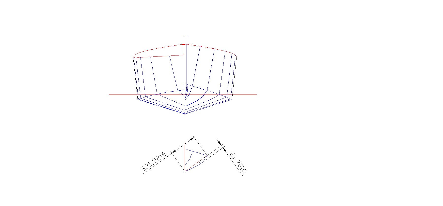

Tu widac stożki
Można, ale krzywina stęki będzie podona jak od strony rufy, mie się nie pdoba.

Weź kawałek sklejki grubości 8 mm, taki 70 x 70 cm, i spróbuj go w rękach wygiąć ... :mrgreen:

Właśnie tak myślałem, ale nie mam akurat ósemki.

Jeżeli to ugięcie ma tylko 61 mm to da się wygiąć 8mm sklejkę tyle że najlepiej zostawić sobie duży naddatek który po sklejeniu odetnie się. Tyle że jeżeli naprężenie będzie duże,a kiedyś uderzy się o coś tym miejscem to może chcieć się "otworzyć" . Ja takie miejsce wolał bym zrobić z dwóch warstw 4mm klejonych na miejscu epoksydem.

Smukłość tego kadłuba = 2,77
Podobna łódka W. Tobisa "Zew" (Lc=6 m, Bc=2 m) o budowie sklejkowo-wręgowej lub poszycie klepkowe. Czyli praktycznie "da się" wygiąć sklejkę do krzywizny burty. Naprężenia w drewnie z upływem czasu relaksują się i zanikają.

Arkusz sklejki "ósemki" podczas przenoszenia płasko wygina się pod własnym ciężarem. Przecięty wzdłużnie "na pół" wygnie się jeszcze bardziej, a dogięty do burty przylegnie do krzywizny. Spoko.
Ale, można podjechać do hurtowni i sprawdzić przed zakupem... :D
