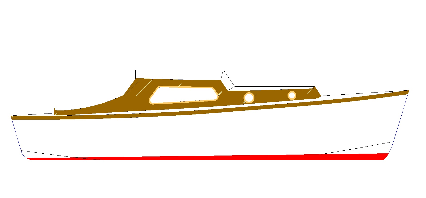

Dziękuję wszystkim za rady.
Teraz ma prośbę, może ktoś ma ochotę dorysowac swoją wizję tej utki. Dorysuje inną wysokośc i krzywiznę burty, swoją wizję pokładówki itp. itd. przy zachowaniu konturu.
Mile widziane wszystko

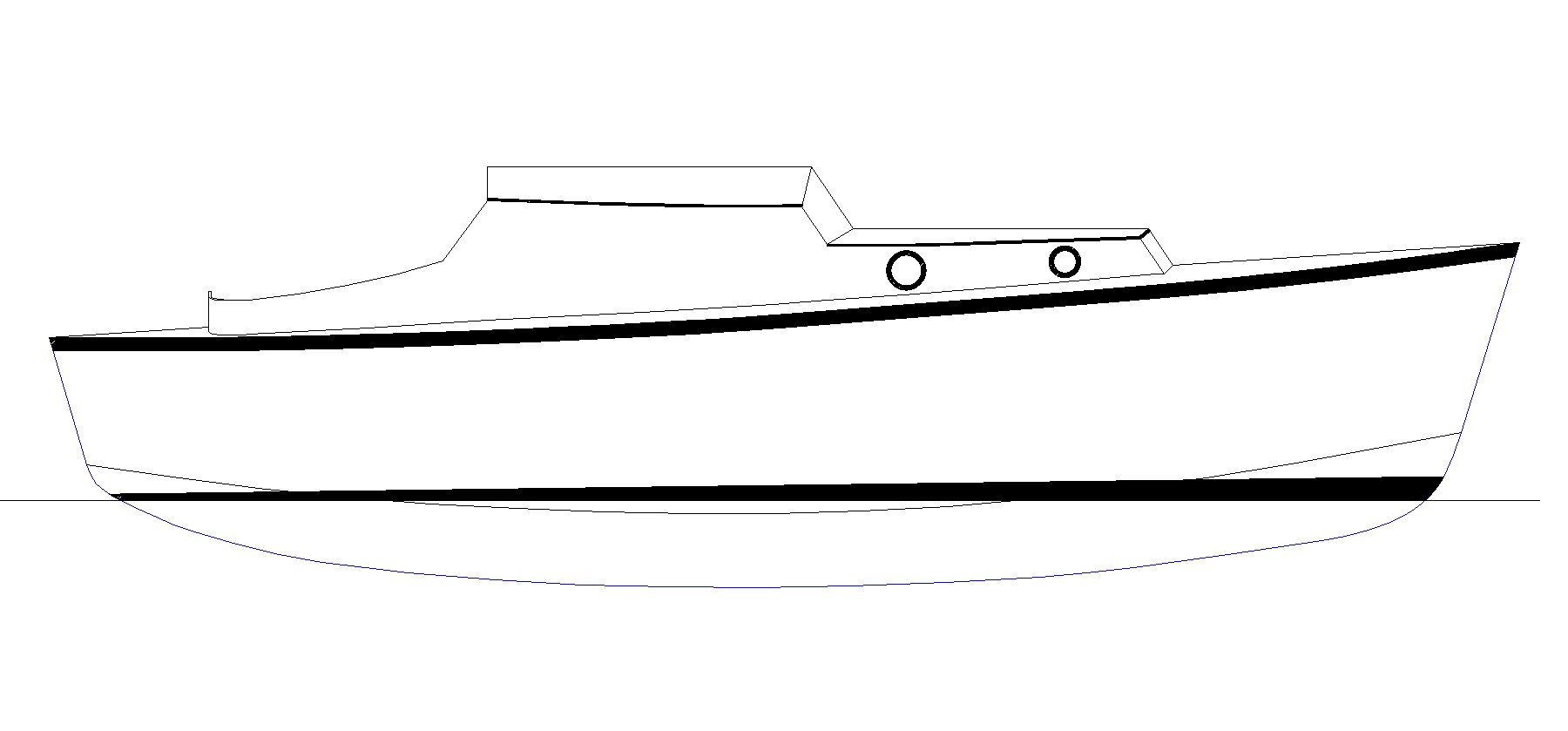

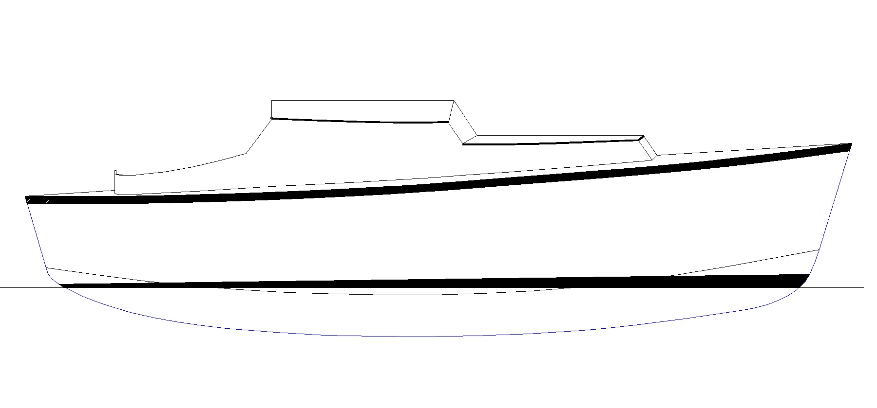

Moja wizja - co zmienić
Bez tytułu.jpg [ 71.83 KiB | Przeglądane 6806 razy ]

Mnie się podoba :d
Jedynie co mi nie pasuje to zakończenie "osłony przeciw bryzgowej" (przepraszam ale wyleciała mi z głowy nazywa :D)
Ja to widzę w dwóch wersjach. Choć się nie upieram.

To dziwne "zachowanie" powiedzmy - falochronu wynika z tego, że ma on okalac kokpit z trzech stron. W narożach nie ma byc do "kantu" tylko ma przebiegac łukiem, jak w "Nordzie" św.p. Pana Tobisa. Na szkicu jest dośc nieudolnie narysowane.

Ładna; ale ;)
Ja bym trochę obniżył burtę a za to podwyższył kabinkę.

Ale Ty też masz (widać) :D a to Twoja łódka ma być.
Ja mogę być jako ten stary belfer (też emeryt :roll: )

A jaką ma wysokość w tylnej części ? Bo wydaje mi się jakiś wysoki.
Co do nadbudówki to dach będzie łukowaty jak mniemam.

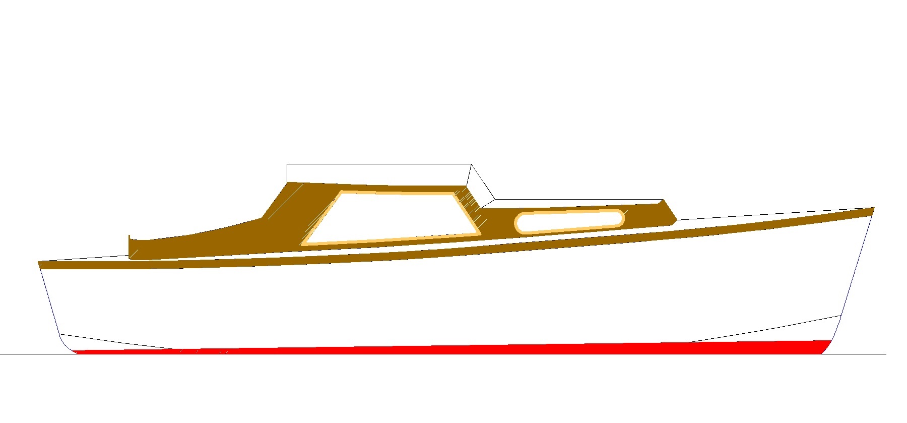

Marianie- zrobiłem jak kazał, obniżyłem burtę o 50 mm. Czy teraz lepiej ?
Marku - na rysunku poprawiony "falochron". dach pokładówki dokładnie jak piszesz, rozwijalny.
Bez tytułu.jpg [ 85.62 KiB | Przeglądane 6437 razy ]
PostNapisane: 19 gru 2013, o 12:02
Posty: 1219
Podziękował : 183
Otrzymał podziękowań: 266
Marcinie ;D

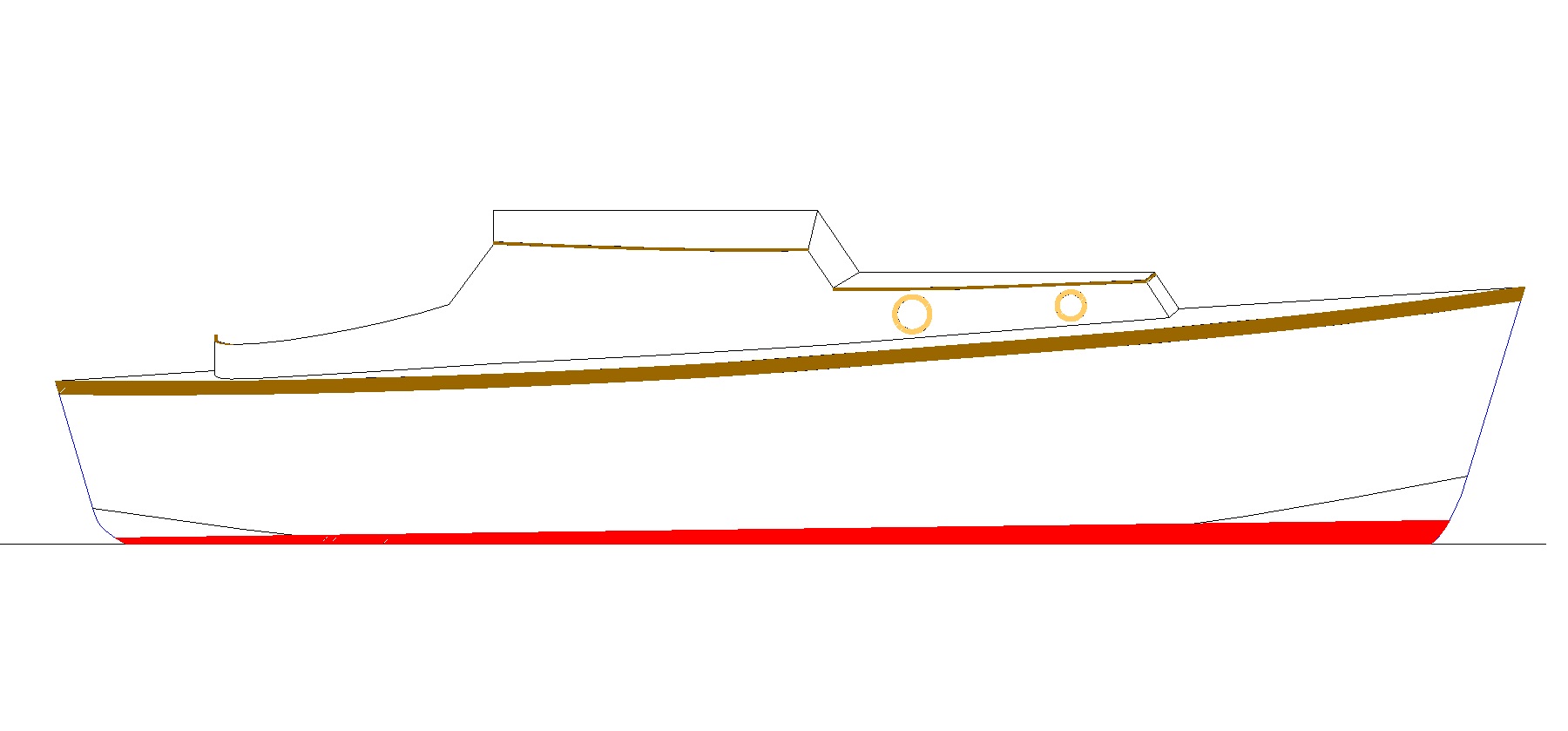

W tej mniejszej nadbudówce zrobił bym okrągłe bulaje po 2 szt. z każdej strony.
Na większej co do bulai na razie brak koncepcji :(
marek48100 napisał(a):
marek
Bobrowe Żeremia

Co do wysokości falochronu to w tyle ma 100 mm.
Bulaje-dorysuje, no problem. a jakie okna w wyższej ?
emeryt
Mogą być ?

Wysoki ci on. Nie myślałeś o mniejszym np 50mm. Chyba, że on taki wysoki z praktycznych powodów.
No właśnie jeszcze nie wiem :-? Okrągłe były by spójne z tymi na przodzie ale jakoś chyba nie będą pasować chyba że się mylę. Chyba, że wziąć okienka z Mariana łódek (oczywiście za przyzwoleniem :D)

Wiem jak można by te większe bulaje rozwiązać. Tez okrągłe Tylko rozmieszczone między górną krawędzią mniejszej nadbudówki a górna krawędzią górnej. Dodatkowo zmniejszył bym ugięcie dachy górnej nadbudówki. Zrobi się więcej miejsca na okrągłe bulaje jak w środku będzie też więcej miejsca po bokach.

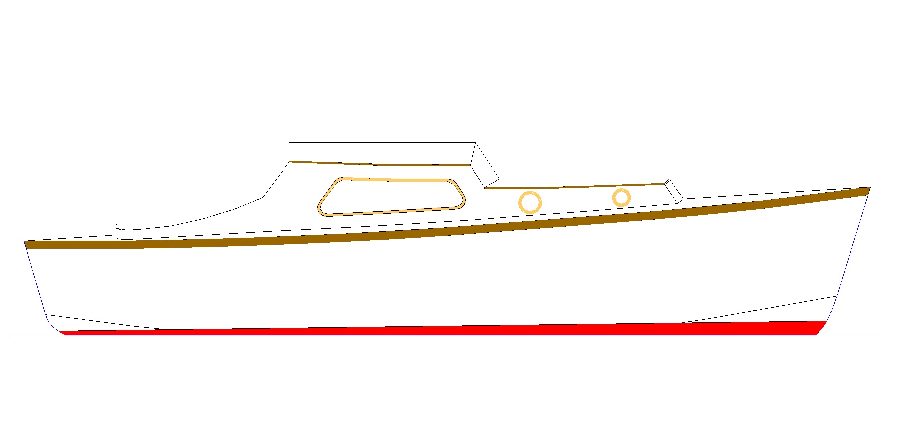

Marcin-może tak
Bez tytułu kol1.jpg [ 97.41 KiB | Przeglądane 6313 razy ]

Trochę to dziwnie wygląda :-? , ale jak Ci się podoba to czemu nie.
Pytanie jest jedno jeśli chodzi o wnętrze to trzeba bu je zgrać z oknami/bulajami.

PostNapisane: 19 gru 2013, o 16:57
Ja bym przesunął całą pokładówkę nieco do przodu.
Okienka w dziobowej zostawił okrągłe, a w dużej podobnie jak są, ale nie takie duże i nie rogate a zaokrąglone na fi tych małych.

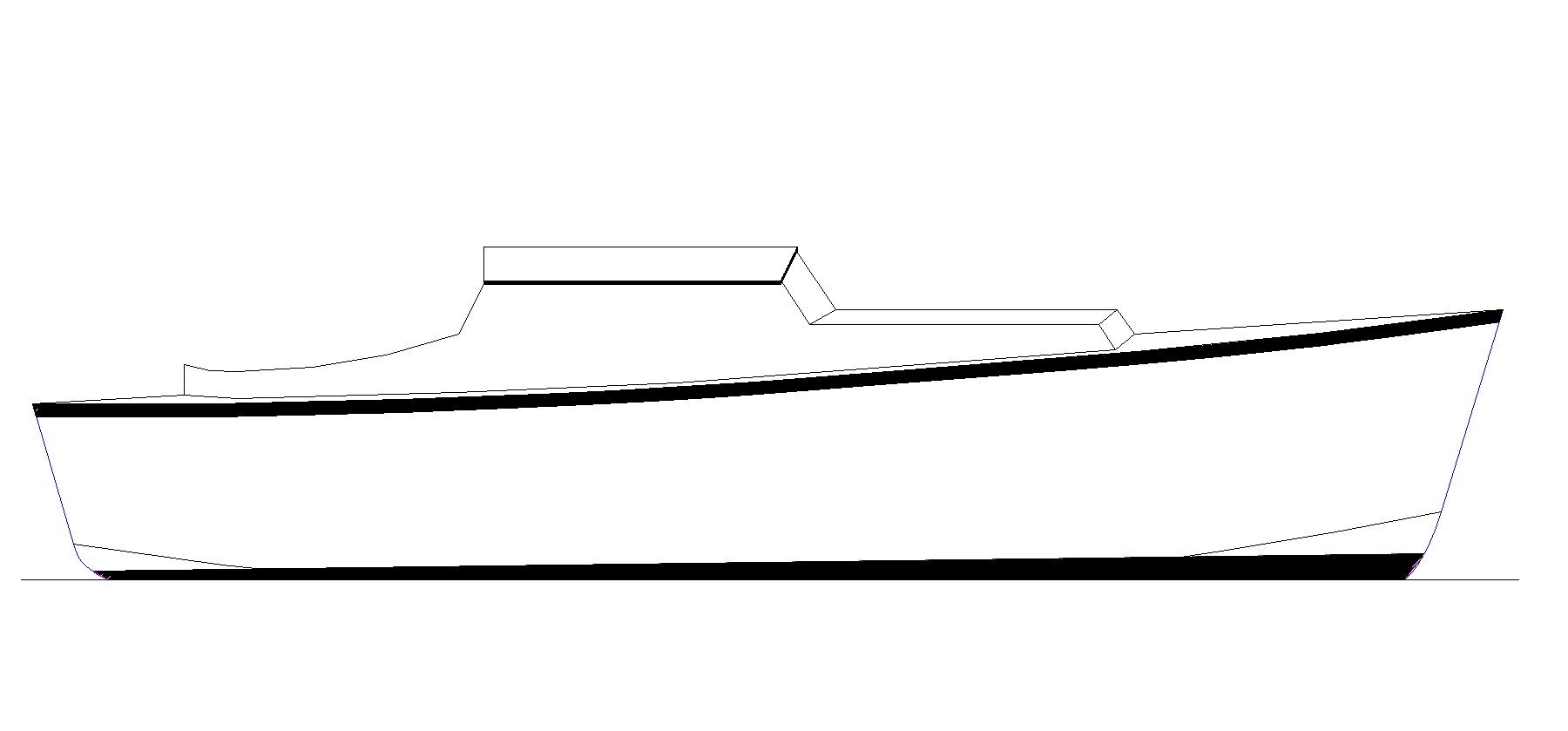

Marian, całą pokładówlę przesunąłem o 100 mm do przodu, rogi oka w dużej zrobiłem promieniem mniejszego bulaja, tak jak radzisz. Jak to teraz według Ciebie wygląda ?
Marcin miałeś rację, falochron był na 200 mm, zmniejszyłem do 100 mm. Co jeszcze ?
emeryt
11111
Bez tytułu1.jpg [ 94.56 KiB | Przeglądane 6274 razy ]
Bez tytułu.jpg [ 94.15 KiB | Przeglądane 6277 razy ]
PostNapisane: 20 gru 2013, o 12:28
Teraz zgraj łuki dachów i przednich ścianek kabinek tak aby było "z jednej rodziny"
... i to będzie na tyle, więc:
Rób Waść :D
