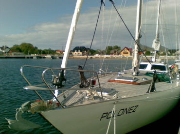

Gumę zwykłą (nie miętową) stosował także kpt Baranowski na Polonezie, na samym początku rejsu. (poprawki po stoczniowe)
Polonez pływa do dziś.
