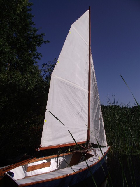

Witam wszystkich.
Od zeszłego roku remontowałem łódeczkę- Pasja 375,którą odziedziczyłem w '' spadku'',od rodziny.Praca zakończona ,wykorzystywałem wszelkie sugestie dotyczące remontu z tego forum.Dzięki wielkie.
A teraz przejdę do tematu płótna lnianego surowego wykorzystywanego do ''laminowania'' kadłuba.Podobno w latach mojej młodości stosowano właśnie ten sposób./kładziemy płótno i malujemy farbą.Moja łódka pomalowana jest poliuretanem/8 warstw/.Nie jest niczym laminowana,sam lakier na sklejce.
Dlatego moje pytanie :czy jest jeszcze sens coś takiego zrobic?
Chcę łódeczkę zostawic -takiego drewniaka-bez chemii/bez laminatów/.
To płótno chciałbym położyc na zewnątrz na dno.
Jest tu na forum trochę ludzi starszych ode mnie,może ktoś coś doradzi.

Pytanie w jakim celu chceszto płótno połorzyć?
Najczęściej kładło się je na konstrukcję klepka na styk w celu uszczelnienia. I raczej tylko w małych jednostkach jak kanu/canoe lub udkach do 6m
