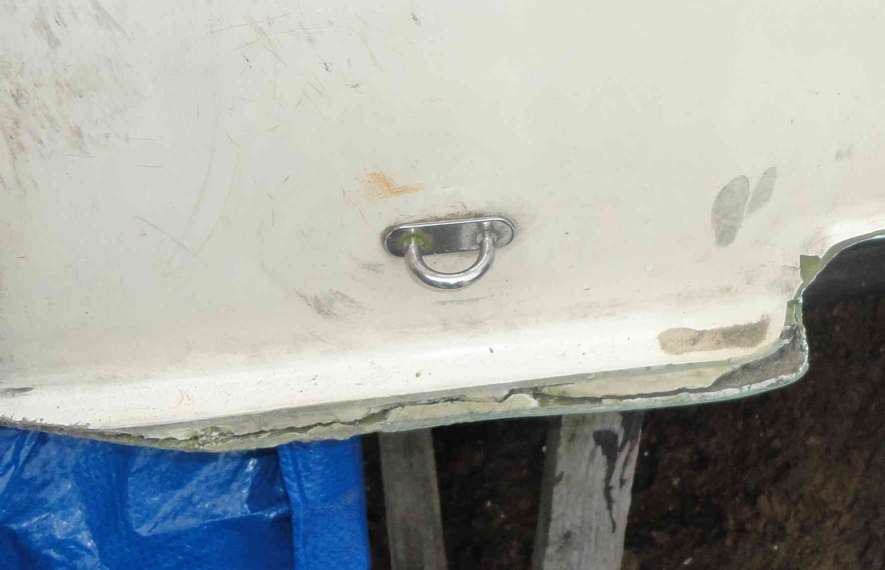

Zacznę od zdjęcia nr 1. Dodam, że łódka jest wykonana fabrycznie. Na zdjęci widać popękaną masę, która wypełniała połączenie dna z nadbudówką (łódka posiada dwie komory wypornościowe). Czym wypełnić te łączenie? Co to za substancja?

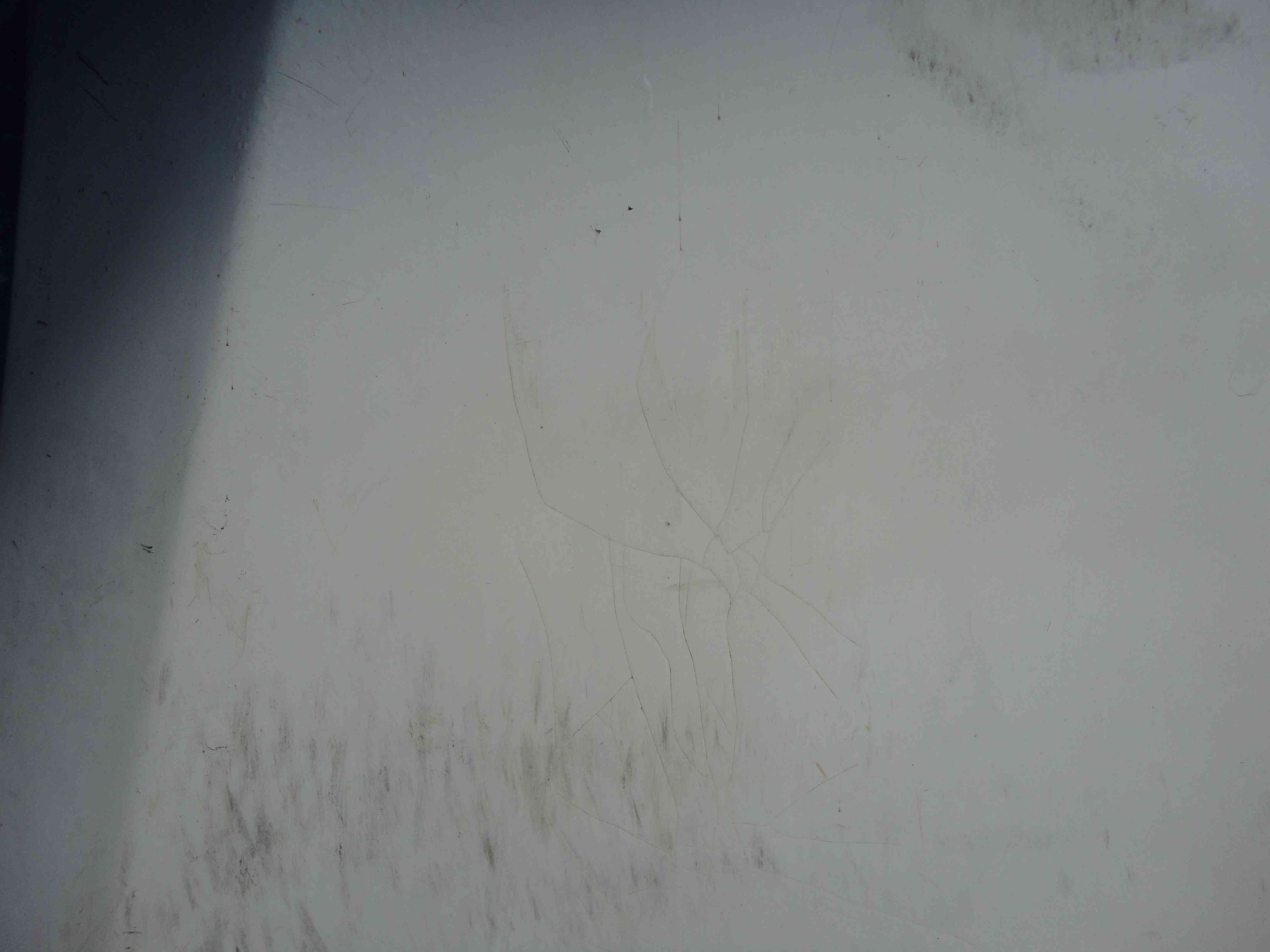

Zdjęcie nr 2. Widać na nim tzw. pajączki lub słoneczka. Różnie to nazywają. Jak coś takiego usunąć? Czy można to przeszlifować, nałożyć szpachlę poliestrową i wypolerować na lustro czy jeszcze położyć na to żelkot?

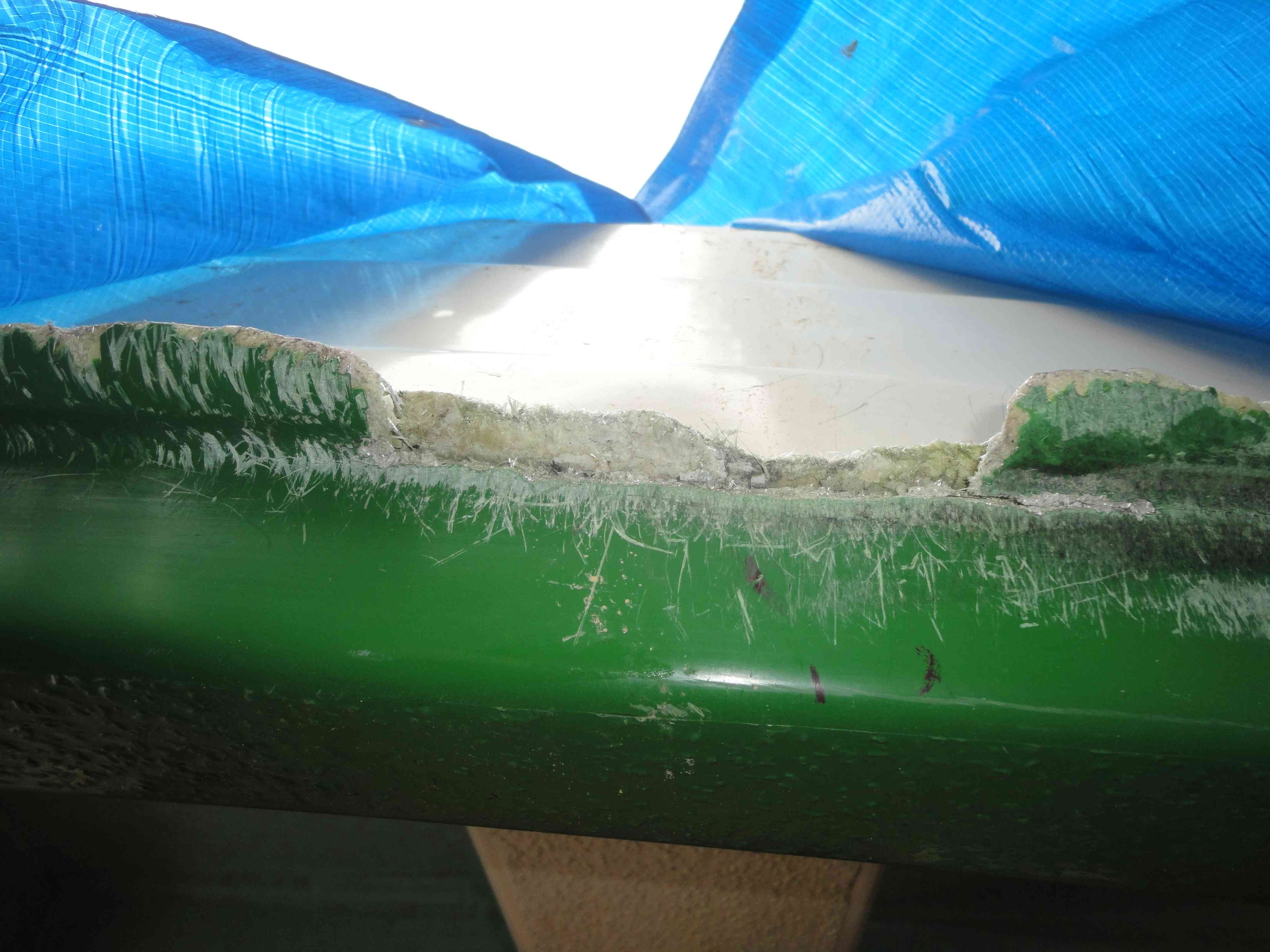

Zdjęcie nr 3. Uszkodzenie te powstało od łańcucha, którym łódka była przycumowana do pomostu. W jaki sposób to naprawić? Czy braki uzupełnić matą szklaną plus żywica poliestrowa a następnie szpachla i polerowanie? Czy też trzeba położyć żelkot ?
czy jest tego typu uszkodzenie występuje punktowo? czy jest to przypadłość na całej długości klejenia skorupy?
jeżeli punktowo to:
wkręć w miejsce uszkodzone dwa wkręty, oczyść i uszkodzony materiał w miarę możliwości,przygotuj szpachlówkę , polecam epoksydową wypełnij uszkodzone miejsce, wykręć wkręty, ściśnij całość.
musisz oszlifować takie miejsce, szpachla, wyrównać i w zależności czy:
jeżeli będziesz malował całą łódkę to nie ma sensu dawać topkotu
jeżeli nie będziesz malował całości to możesz użyć topkot, lub pomalować punktowo.
Podobnie jak wyżej tylko wcześniej użyj maty szklanej.

Dzięki serdeczne za odpowiedz. Zrobię tak jak napisałeś. Tylko jeszcze jedno pytanie odnośnie pierwszej fotki. Na Twojej fotce obydwie krawędzie są równiutkie, a u mnie jedna jest dłuższa i zaokrąglona. Z racji, że wieko i dno łódki nie są idealnie spasowane mimo, że to fabryczna robota, dzięki temu jest dosyć szeroka szpara, która była czymś wypełniona.
Uszkodzenie jest do o koła łódki. Ładniej było by, gdybym to wypełnił tylko nie wiem czym?
Szpachlą?
Wieko, to raczej do trumny. ;)
Chodzi o kształtkę wewnętrzną, czy może raczej pokład, czyli skorupę pokładu?
Przestrzeń pomiędzy skorupą dna i pokładu mogła być kiedyś wypełniona materiałem wypornościowym - styropianem albo pianką poliuretanową. Trzeba by dokupić styropianu i dopasować (wyrzeźbić) taką wkładkę. Otworzyć (odspoić) obie skorupy, wstawić wkładkę i skleić całość. Tutaj zachodzi problem z zastosowaniem żywic i szpachlówek poliestrowych - zawarty w nich styren rozpuszcza styropian i być może dlatego oryginalna wkładka znikła. Dlatego ja bym zastosował do naprawy (szpachlowanie i klejenie) epoksyd, aby nie rozpuszczał nowej wkładki styropianowej. Taka wkładka styropianowa stanowi zwykle materiał wypornościowy ale i pełni funkcję konstrukcyjną, czyli podpiera tę wewnętrzną skorupę, aby się zbytnio nie zapadała.
Oczywiście - mogę się mylić, bo nie znam tej Twojej łódki.

Tu chodzi o ubytek wypełniacza na listwie połączenia pokładu z burtami...
Można nałożyć topkotu, sikaflexu albo zaszpachlować.

Tu chodzi o ubytek wypełniacza na listwie połączenia pokładu z burtami.../.../Można nałożyć topkotu, sikaflexu albo zaszpachlować.
Jeśli to o to chodzi, to ja bym zaszpachlował metodą podaną przez Sławka Sea-Line. :)

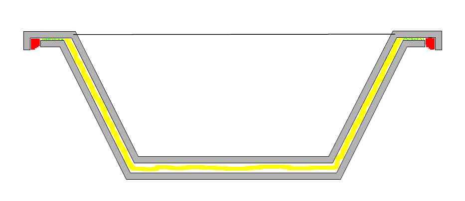

Pozwoliłem sobie skrobnąć drobny rysunek przekroju łódki. Wybaczcie mi tą prowizorkę ale malarzem nie jestem :). Namalowałem łódkę w przekroju, kolor żółty oznacza jakieś wypełnienie pomiędzy dnem a pokładem i na razie jest to mało istotne. Kolor żółto zielony to być może jakiś klej, który łączy dwa elementy. Kolor czerwony to właśnie miejsce, które chcę wypełnić. Jak na pewno widać nie jestem ekspertem w dziedzinie szkutnictwa, ale wcześniej te miejsce było czymś wypełnione i w jakimś celu. Myślałem, tak jak podpowiadacie wypełnić to szpachlą epoksydową. Mankament jest taki, że w niektórych miejscach szpara ma wymiar 2 cm szerokości i 1 cm głębokości. Nie chodzi mi o ilość szpachli, tylko ile czasu ona będzie schła. Czy trzeba nakładać ją warstwami? Może są inne substancje do takich wypełnień?

To żółte, to jest to:
Ale skoro dla Ciebie nieistotne, to JT.
Szpachlówka epoksydowa utwardza się w masie, czyli praktycznie niezależnie od swojej ilości, a nawet im grubsza warstwa, tym szybciej się utwardzi, o ile tylko składniki są prawidłowo wymieszane.

Pierwsze pytanie odnośnie naprawy uszkodzenia tego na zdjęciu nr. 3. Jaką gramaturę maty szklanej zastosować do naprawy tego uszkodzenia? Robiłem już takie rzeczy z matą i żywicą ale zazwyczaj używałem tego co było na stanie :mrgreen:
Drugie pytanko odnośnie tych pajączków. Ostatni na necie spotkałem się z zestawem naprawczym do żelkotu firmy Sea-Line. Stosował już ktoś z was taki zestaw? Na filmiku widziałem, że to dosyć fajne i proste rozwiązanie. To pytanko Sławku do Ciebie.

Jesteś pewien, że to wypełnienie (żółty kolor) występuje w miejscu oznaczonym przez Ciebie?
Nie jestem pewien. To rysunek raczej poglądowy, którego zdaniem było pokazanie miejsc zaznaczonych na czerwonych.
Odnośnie tej wilgoci między skorupami. Jak to jest wykonane? Wypełnienie jest dawane na dnie czy burty też są wypełnione?
