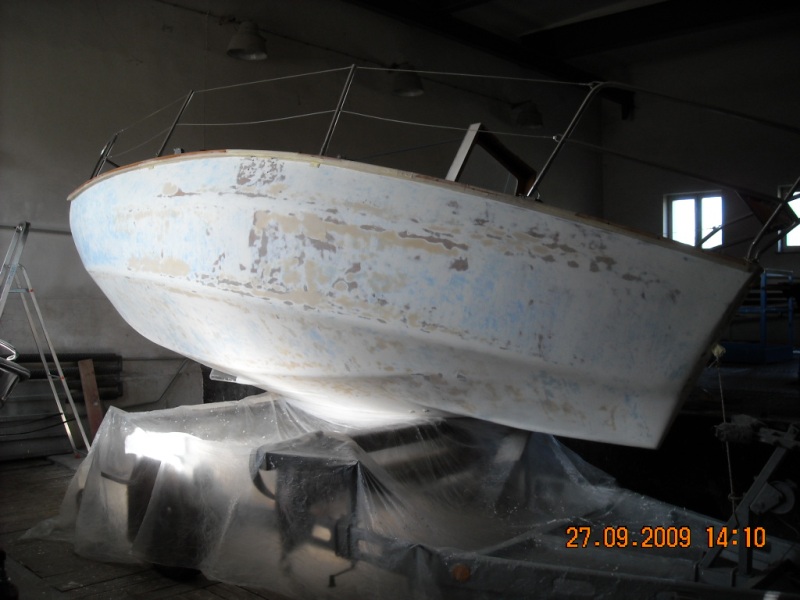

Przy moim PIP-e i jego płaskim dnie i skośnych fragmentach dna (obła) te kostki umożliwiają mi łatwe obracanie kadłuba. Układam te kostki na jakimś kocu na jednej z ław kokpitowych, albo ciągnę w dół burtę obciążoną albo pcham do góry burtę nieobciążoną i ostrożnie asekuruję moment w którym kadłub opiera się o skos dna umożliwiając dostęp do dna właściwego np. w trakcie malowania.
Trochę OT jeżeli chodzi o wykonanie samego balastu. Ale jak już napisałem to pokażę jak obracałem mojego PIPa.
DSCN0567.JPG [ 113.45 KiB | Przeglądane 3847 razy ]
PostNapisane: 25 lut 2014, o 13:48
Straszysz tym dorobionym dziobem! ;)
Ja robiłem wszystko ,żeby jacht nie orał dziobem w przechyłach, co by nie ostrzył w szkwałach, a taki kawał płaszczyzny pod dziobem wszystko niweczy.
Pływałeś już na silnych wiatrach z tym czymś?
Ale prześlij mi fotki jak masz więcej
Nikt nie każe patrzeć :) To wszystko przez "Waldka3sztagi" :)
Tak, w ubiegłym sezonie i dwa lata temu. Wystarczyło się zarefować i nie używałem mniejszych foków. Już o tym pisałem w wątku o kroju mojego foka.
PostNapisane: 25 lut 2014, o 23:03
No tak to jasne;
Nie musiałeś uzywać grota, bo boczny opór sam szedł do dzioba. :lol:
