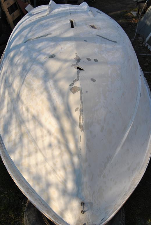

Witam was serdecznie jestem tu "świeży"więc proszę o wyrozumiałość.Zakupiłem za niewielkie pieniądze żaglówkę przywiezioną z Niemiec bez osprzętu tyle o niej wiem,szukałem w sieci podobnej lecz nie znalazłem tabliczki,nr nie ma przynajmniej nie znalazłem.Chciałbym ją wyremontować lecz nie robiłem takich rzeczy nigdy mam narzędzia chęci i powiedzmy smykałkę,żywicy 2 litry z siatką i utwardzaczem od kolegi za 50zł {nie wiem czy starczy i czy to tanio)do tego potrzebował będę farbę tylko jaką.Puki co łódkę będę wykorzystywał do łowienia oczywiście po jej zarejestrowaniu,ale w przyszłości mam zamiar uzbroić ją w żagiel i maszt oraz miecz nie wspomnę o całej reszcie osprzętu ale po kolei.Proszę o rady i opinie wiem że tematy tego typu są poruszane wielokrotnie,czytałem kilka wątków i coś tam się dowiedziałem lecz nie chciał bym się narazić na koszty i niepowodzenia z góry dzięki Krzysztof.

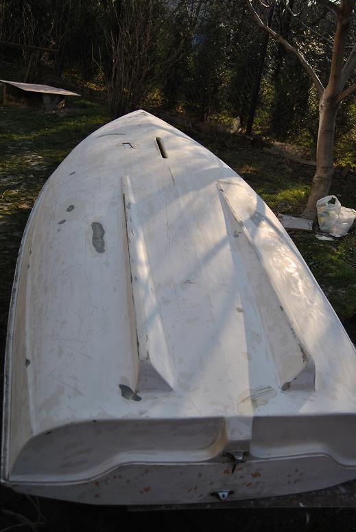

Dziękuje bardzo za wyoślenie ;) na zdjęciu nr 3 jest metalowy prostokąt wyglądający jak zapadka,nie mam pojęcia do czego to służy,wydaj mi się że jest to po to aby woda tamtędy spływała gdy łódka jest na lądzie :mrgreen:.Na zdjęciu nr10 jest dosyć spore pęknięcie,plusem jest to że jest tam inspekcja, minusem jest to że będzie tam mocowany żagiel i powinno to być bardzo sztywne.Mam kilka kątowników aluminiowych i myślę o tym aby wstawię od spodu takowy i poskręcać do kupy tylko teraz lepiej to znitować czy śrubkami skręcić.Mocowanie na maszt jest przyklejone silikonem :rotfl: wiec może zrobię jakąś wstawkę z(no właśnie z czego rura aluminiowa,rura pp,stalowa trochę ciężka)proszę o jakąś radę.Pozdrawiam i zachęcam innych do podzielenia się wiedzą :D
Źle Ci się wydaje.
To jest tzw. pompka podciśnieniowa .
Podczas żeglugi (szybkiej) przez to okucie (otwarte) woda zostaje wyssana z kokpitu łodzi.
Tu masz widok z kokpitu...
viewtopic.php?f=58&t=12835#p167399
Zdemontuj okucia i wykonaj naprawę kadłuba laminując pęknięcia.
Naprawa sugerowana przez Ciebie nie jest słuszna.

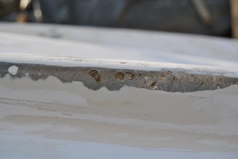

Witam to znowu ja :mrgreen: zmatowałem dzisiaj całe dno i odkręciłem cały osprzęt tak jak pan bóg przykazał,dopiero teraz widać ile trzeba zrobić ;) jest kilka pajączków pęknięć i rys dosyć głębokich.:mrgreen:mam zamiar kupić o poranku szpachlę tylko jaką?gdy bede miał wszystko gotowe pod malowanie,czym to pomalować żelkotem(podobno pistolet jest inny)ja mam zwykły kompresor i pistolet,może wałkiem pędzlem?Jaki podkład?Proszę o jakieś podpowiedzi bo w sieci ludzie piszą różne rzeczy,i jest tego trochę tylko jak to uczynić i kogo słuchać :-? Pozdrawiam

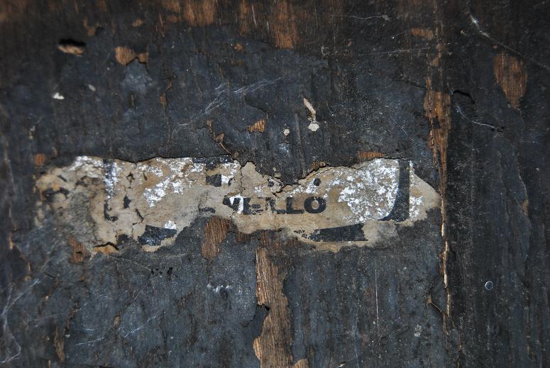

W bakiście znalazłem(resztę) naklejki prawdopodobnie producenta człon końcowy nazwy wello lub vello zapraszam chętnych do zgadywania

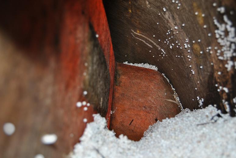

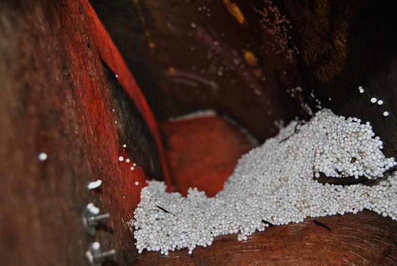

Komentarz: Ponadto spacyfikowałem ścianę w bakiście i w nagrodę musiałem wybrać z tamtą 100tyś kulek styropianowych,były one w worku foliowym nie wiem czy wsypać je z powrotem do worka czy lepiej porobić wstawki ze styropianu-styroduru bo twardszy?

Szpachlę epoksydową bo nie nasiąka wodą.
Styropian prawdopodobnie był w folii, bo pod wpływem styrenu z żywic poliestrowych "znika" z komór wypornościowych.
Po tylu latach może być , że styren całkiem już odparował, więc: no problem.
A kawałki styropianu i tak bym pomalował czymś aby oddzielić. :mrgreen:
