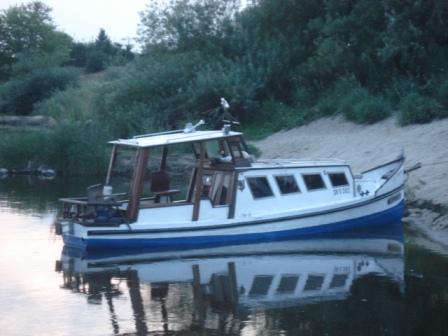

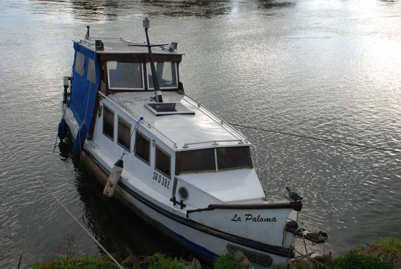

Zamarzyło się mi i mojej połowicy, że popływamy kanałami Polski i Europy. W tym celu zakupiłem łódkę stalową 82-letnia (bo ma klimat i nie ważne, że mniej wygodna od krążownika) w celu odrestaurowania.

Łódź jest do remontu, ale zima idzie więc będę miał zajęcie i dobrze :)
Problemem jest dla mnie moc silnika. Łódz ta ma długość około 7m (przyjedzie za tydzień to pomierzę) i wagę około 1.2-1.5T. Mam do dyspozycji 2 silniki czyli Faryman (R30) 2-cylindrowy 20-konny oraz Yanmar 1-cylindrowy 8-10koni (YSE12) i oczywiście oba do naprawy. Interesuje mnie pływanie czysto turystyczne i z kalkulacji wychodzi mi, że prędkość max to około 15km a moc potrzebna max to trochę ponad 10kM a na dodatek to przeważnie popłynę z połową mocy :(

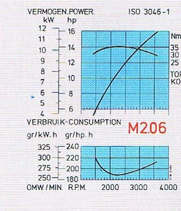

Doradzałbym większy, po pierwsze pod prąd zapas mocy nie do przecenienia, a poza tym, to wydaje mi się (proszę o poprawienie jeśli nie mam racji), że zużycie paliwa zależy od aktualnie wytwarzanej mocy, a nie od maksymalnej. Tzn. silnik 20 konny na pół gwizdka w zakresie obrotów swojego maksymalnego momentu będzie palił nawet mniej niż 10 konny w zakresie obrotów zbliżonych do maksymalnej mocy. Poza tym, kultura pracy 2 cylindrowego jest wyższa, a drgania i hałas znacznie mniejsze. A na barce zmniejszenie hałasu jest na wagę złota. Wykres dotyczy silnika 16KM, ale wyjaśnia zależność zużycia paliwa od mocy chwilowej.
Sam mam w prawie 4 tonowej łódce 30KM, chociaż z wyliczeń wystarczał 20KM. Jednak wielokrotnie ten nadmiar mocy mi się przydał albo pod wiatr i falę, albo pod prąd.

Wracając do silnika, to na wykresie widzę, że przy mniejszych obrotach wzrasta zużycie paliwa. Rozumiem więc, że jeśli dam większy silnik, to będę musiał dobrać tak śrubę aby dla prędkości podróżnej a nie maksymalnej mieć obroty w okolicach 2200 ? Czy permanentne niedociążenie silnika nie spowoduje wtedy jakiegoś problemu ?
Poza tym, to pewnie wszelakie charakterystyki są nieliniowe i na pewno nie pasują do siebie :) będę się chyba musiał posiłkować porównaniem....ale czy są gdzieś wyniki na temat spalania przy zastosowaniu silnika na wymiar i 2 razy większego ? Planujemy pokonać tysiące kilometrów zatem różnica w spalaniu typu 20% może być istotna.

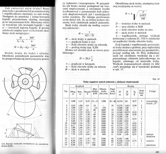

Zastanawiam się jednak też nad śrubą.
Na stronie http://skotboats.blogspot.com/2011/03/jak-dobrac-srube-napedowa-jachtu-w-5.html podane są wstępne obliczenia. Jeśli wstawię tam 18kM 2200rpm i przekładnię 2 to wychodzi śruba 43cm....czy to nie jest za dużo ? Parę dni temu byłem w serwisie motorowodnym ze śrubą i Yanmar-em to cały warsztat chichotał i powiedzieli, że to do okrętu a nie do 7m łodzi a ona ma dokładnie tyle samo.
Może coś źle podstawiłem do wzoru ? Może tam trzeba obroty maksymalne dawać a nie takie z jakimi będę pływał ?
Przy mniejszych obrotach wzrasta jednostkowe zużycie paliwa na 1KM lub 1kW.
Najmniejsze jednostkowe zużycie jest przy maksymalnym momencie obrotowym i z tego co wiem, jest to optymalne obciążenie silnika, a nie niedociążenie. Ja ze swojego doświadczenia wiem, że przy takich obrotach - 2300, mam najmniejsze zużycie na jednostkę drogi, bo w czasie godziny zużyję np. 2 litry, ale przepłynę 6,5 mili co da 0,307 litra na milę. Przy obrotach 1600 spalę 1,3 l, ale przepłynę 4 mile, co da 0,325 litra na milę.

Jeżeli okaże się, że masz nieodpowiednią śrubę, to polecam kontakt z marineworks.eu facet ma śruby z USA Michigan Propellers chyba 2 x tańsze niż z Europy. Ja za 18x11'' albo na 10'' zapłaciłem poniżej 800 zeta, ale to było w końcu 2009 i dolar był trochę tańszy. Oczywiście dobierają śruby. Kupisz, nie kupisz popytać warto.
A'propos obliczeń, to zdaje się, że podstawia się maksymalne obroty silnika i przełożenie przekładni, przynajmniej ja tak podawałem w kwestionariuszu do doboru śruby.

Wracając do śruby to :
Poczytałem forum motorowodniaków i zauważyłem, że oni dobierają śrubę według obrotów maksymalnych bo chcą po wejściu w ślizg pływać najszybciej jak się da. Moja łódź jednak będzie pływać w 99% na ćwierć gwizdka. Dobór śruby zatem musi być inaczej przeprowadzony. Z tego co wygooglałem wychodzi mi duża śruba (17') ale dokładnie taką dostałem do łodzi (ale to nie jest oryginalna z niej więc może być źle). Niestety mechanik motorowodny został tym ubawiony i dlatego zastanawiam się kto ma rację.
Jeśli chodzi o skok śruby to rozumiem, że jest to związane z obrotami na jakich płynę przy danej prędkości oraz z poślizgiem...to potrafię policzyć. Nie bardzo jednak wiem co z tą średnicą śruby. Jak mała to za mała siła a jak za duża to co ? sprawność pewnie spada ?
Myślę, że jeśli jest tu ktoś, kto ma podobną łódź w klubie lub u znajomego to może powiedzieć jak się zachowuje i jaką ma śrubę. To mi da jakieś zrozumienie aby "sprawdzić" zdanie mechanika. On proponuje śrubę 11-12' a to duża różnica.

Tak sobie myślę, że jak tę śrubę 17' już masz, to ją załóż i sprawdź. Chyba i tak ostateczna weryfikacja doboru śruby jest na wodzie...

Dobrze prawisz :) ale jest parę ale.
1.Nie mam wózka podłodziowego a to prawie 1.5T więc wożenie do testów ma mało sensu.
2.Nie mam innych śrub do porównania a fakt, że płynie nic mi nie da.
3.Różnica pomiędzy proponowaną 11-12' a posiadaną 17' jest na tyle duża, że chcę zrozumieć skąd to się wzięło.
4.Pierwsze testy będą na wiosnę zatem teraz rozważam teoretycznie, czyli zbieram wiedzę póki czas :)
p.s. Łódź kupiłem na wiosnę i na początku lata miał być założony silnik. Wtedy spłynąłbym do siebie i zobaczył/poczuł co należy zrobić inaczej ale niestety okolice warty nie stanęły na wysokości zadania i odebrałem z lekkim niesmakiem łódź teraz, bez zamocowanego silnika (mimo, że za to zapłaciłem...trudno). Chcę zatem ustrzec się "niepewnych" mechaników i najpierw zrozumieć co ma być zrobione aby potem potrafić wyegzekwować to co jest mi potrzebne.
Jak mi mechanik założy śrubę 11' i jakiś za słaby wał to potem mi powie, że przecież tak zamówiłem. Chcę zatem zamówić dobrze nawet jeśli mechanik myśli źle.

Wymiana śruby nie jest wcale kłopotliwa, można to zrobić jak jacht wisi na dźwigu (tak u nas robili w sezonie), nie trzeba nigdzie z jachtem jeździć.
Tego czy śruba jest idealnie dobrana, nie stwierdzisz tak łatwo, ale to, że jest do niczego, widać od razu. Inaczej mówiąc - skoro masz te 17 cali, i tak wyszło z doboru, i tak ktoś tu już polecił, to załóż i sprawdź. Jak będzie do niczego, to zmienisz. A może dałoby się pożyczyć inną śrubę i porównać?
Według mnie sprawa jest oczywista 17 calowa śruba ma mały skok i dużą powierzchnię łopat stąd ta duża średnica. Czyli inaczej mówiąc jest to tzw. śruba uciągowa.

To, że potrzebna jest śruba uciągowa jest oczywiste. Martwi mnie błąd mechanika bo to wtedy oznacza, że muszę szukać innego :(

herbatniczek podaj skok tej 17" ja ustalę skok wspominanej wcześniej.

Nie wiem czy idealnie policzyłem, ale około 14' przy czym pomiar był linijką i kalkulatorem zatem +/- 1' :)
