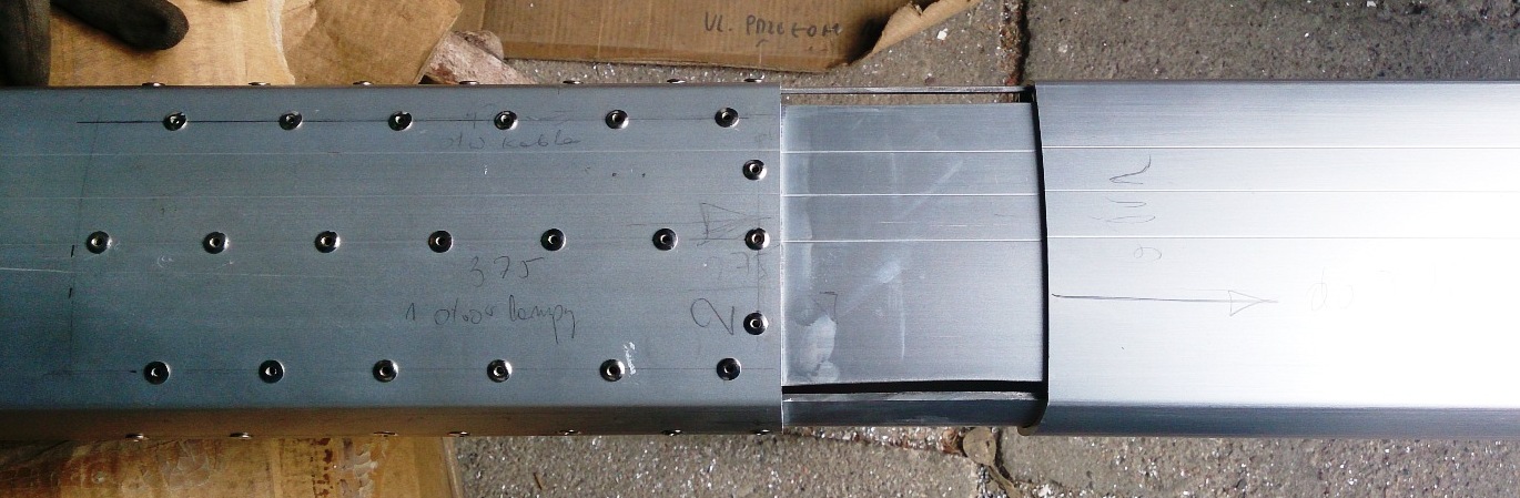

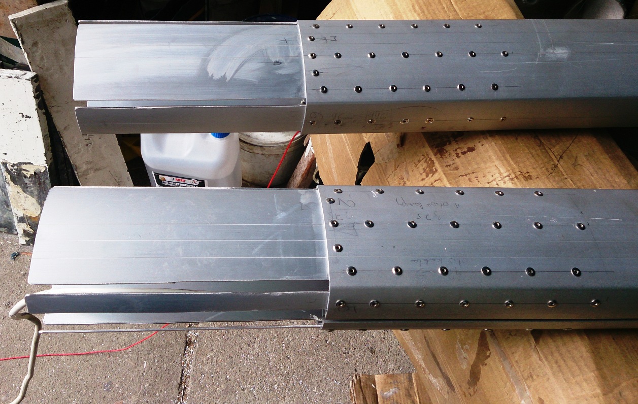

Jak juz musisz to zrob to tak jak na fotce.
Po ostatnich perturbacjach tak mam naprawiony maszt.

Nie lubię sie chwalić takimi "osiągnięciami" ale 3 tyg temu zlamalem maszt.
Do wywalenia było 70 cm profilu.
Przełamanie bylo pośrodku między salingami w miejscu lampy pokladowej.
Poniżej na pierwszym i ostatnim zdjęciu masz maszt po naprawie.
W środkowym co jest opisywać nie muszę :-( :-( :-(
Spec od masztów wziął kilka nowych fragmentów profilu i maszt mi naprawił.
To co Ci posłałem to fotki z tej naprawy.
Wykonana zostala wstawka dlugości wyciętego odcinka.
Wzmocnienia sa wewnątrz na za zewnątrz naprawianego profilu.
Jakbyś mial pytania pisz na burykocur(małpa)onet.eu i podeślę Ci wiecej fotek z naprawy.
Mogę Ci dać namiar na wykonawcę - jest z 3City i moge czlowieka z czystym sumieniem polecić - jak malo kto zna sie na masztach.

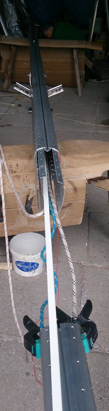

Patrz - dowód poniżej:
adaswa napisał(a):
to o wzmacnianui nowego myslec nie powinienes
I nie myślałem - myślal Piotr A. naprawiajacy mi maszt...

ps. Na fotkach masz sposób naprawy masztu - jest w praktyce naprawde naprawiony super... :)
