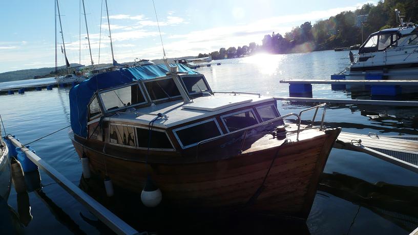

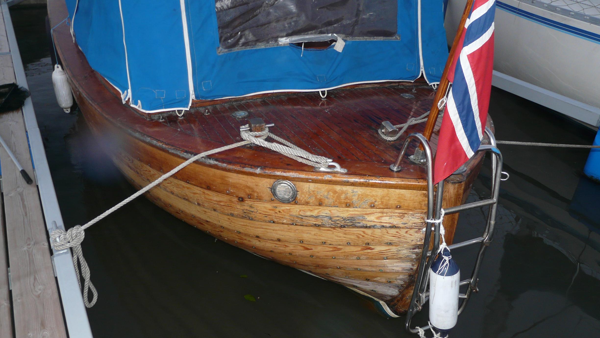

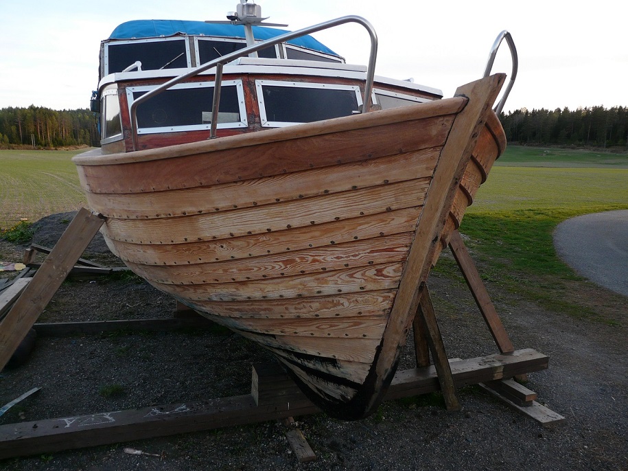

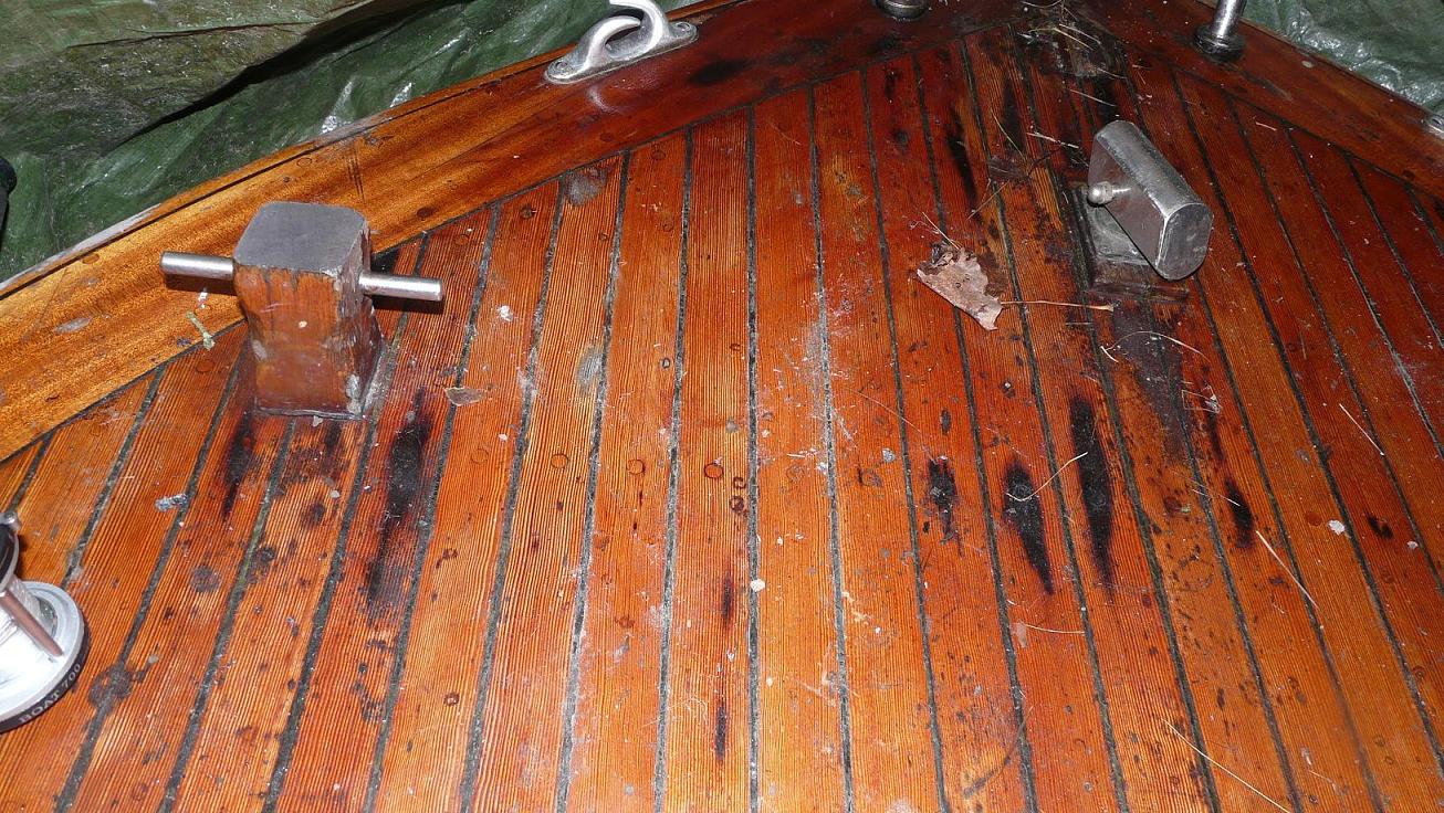

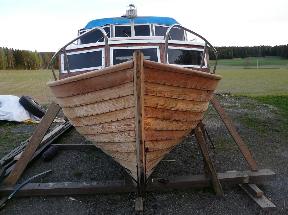

Mam w końcu swoją pierwszą łódkę... miała być mała na ryby, ale że była okazja to mam taką. Problem w tym, że trzeba ją "wyremontować". Szczerze pisząc to moja pierwsza łódka w sumie jacht motorowy i post. Nie mam zielonego pojęcia na temat remontu. Jednak posiadam dużo czasu wolnego i lubię majsterkowanie.
Bardzo bym prosił o porady:

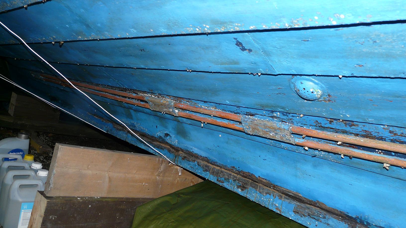

1
Jak Szlifować?:
-Jakimi narzędzimi?
-Jaką frakcją papieru ściernego?
-Problem z gwoździami miedzianymi - szlifować po nich?
2
Jak przygotować do malowania?:

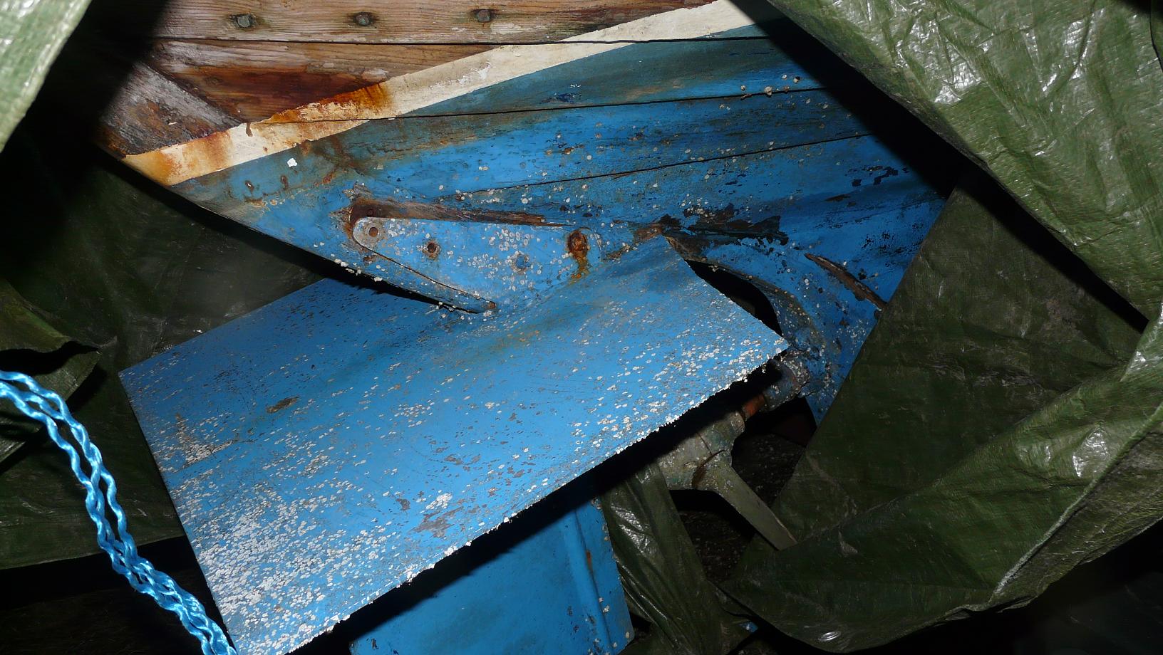

-Czym uszczelnić podwodną część (odchodzi uszczelniacz)?
-Czy postawić namiot?
-Czym zlikwidować czarne plamy?
-Czym uzupełnić ubytki?
3
Jak malować?:
-Czym malować warstwe podwodną?
-Jaki lakier, Czy lakier?
-Od czego zacząć malowanie?
Problemy dalsze:
-Co zrobić z plandeką, ponieważ przecieka ten niebieski materiał czy posmarować jakim woskiem?

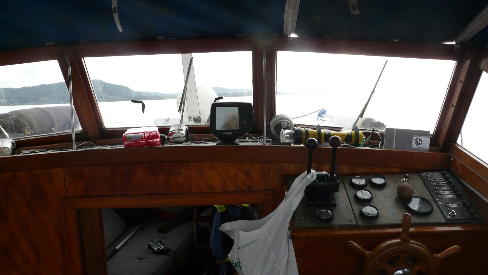

-Silnik FM 1.8 benzyna 2cyl. (w tygodniu dam rys. techniczne) czy posiada on wode w sobie? jest zbiorniczek i jest chłodnica. Jednak pobiera on wode z morza w celu chłodzenia układu wydechowego.

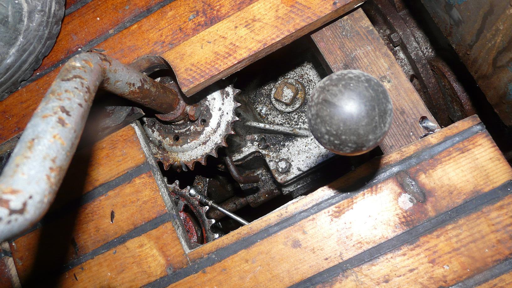

-Mam problem ze zmianą biegów i wrzucanie luzu, ponieważ na środku pokładu są dwie dźwignie: jedna do zmiany obrotów napędu, a druga to sprzęgło. Ciężko jednoczesnie parkując zmieniać biegi robiłem to nogą. Troszke niebezpiecznie, bo trzeba wychamować 2 tonową "rybkę" żeby nie udeżyła parkując
Przeznaczam 1500zł

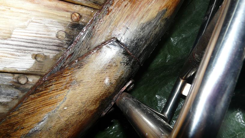

Komentarz: W górnym prawym rogu jest przegnita deska ramy okna. Czy trzeba ją wymienić?

Piękny jacht motorowy :mrgreen: GRATULUJĘ ZAKUPU !
Myślę, że na tyle pytań od razu to nikt nie da odpowiedzi bo musiałby napisać wypracowanie :rotfl:
w każdym razie drewno szlifować należy papierem ściernym o coraz mniejszej frakcji a na końcu możesz nawet wełną stalową :lol:
Przeznaczam 1500zł
tyle ci na piwko przy robocie zejdzie ;)

Co za okręt! :D

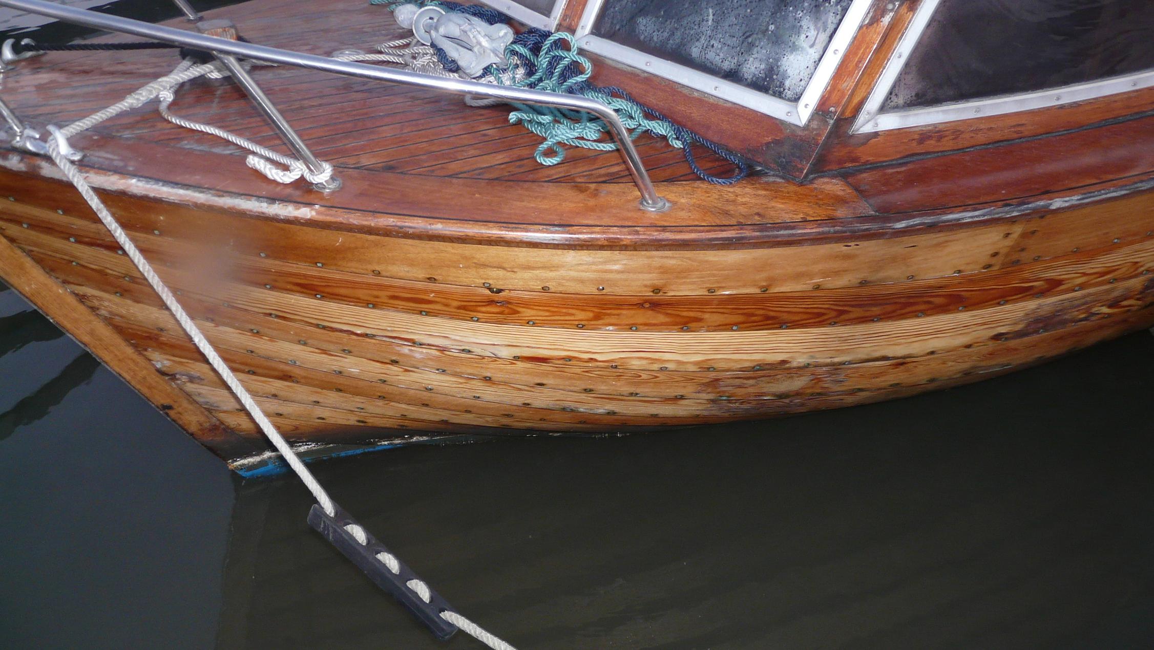

Gwoździ nie szlifuj. Przed szlifowaniem kadłuba wbij je trochę posługując się spiłowanym na tępo gwoździem o średnicy łebka tych miedzianych, oczywiście pukając młotkiem...
Zgrubne szlifowanie możesz zacząć nr 60, a może nawet od 40. Potem 80, a na końcu 120. Raczej nie ma sensu dawać 180. Szlifierka ręczna najlepiej mimośrodowa, albo oscylacyjna, jeśli masz trochę wprawy, to zwykła kątówka.
Co do malowania. Czym jest pomalowana obecnie? Bo lepiej nie zmieniać.
PostNapisane: 3 gru 2013, o 07:54
Posty: 980
Podziękował : 196
Gratuluję genialnego pomysłu dobijania nitów w poszyciu zakładkowym :rotfl:
A i pomysł szlifowania kątówką też nie najgorszy....
A tak na serio to co złego jest z lakierem(?) o ile to lakier,że trzeba go usuwać?
No i zanim zaczniesz niszczyć tą łódkę własnymi pomysłami na remont,to może znajdź dobrego tradycyjnego szkutnika i zapłać mu nawet za przegląd i poradę jak i co trzeba naprawić, bo od darcia wszystkiego papierem ściernym się remontu nie zaczyna.
A drewniane zbutwiałe elementy wymienia się w całości, to niestety czasami jest żmudne i nie łatwe trzeba mieć nieźle wyposażony warsztat stolarski no i spore umiejętności lub trochę więcej kasy niż 1500 złotych na zatrudnienie szkutnika.

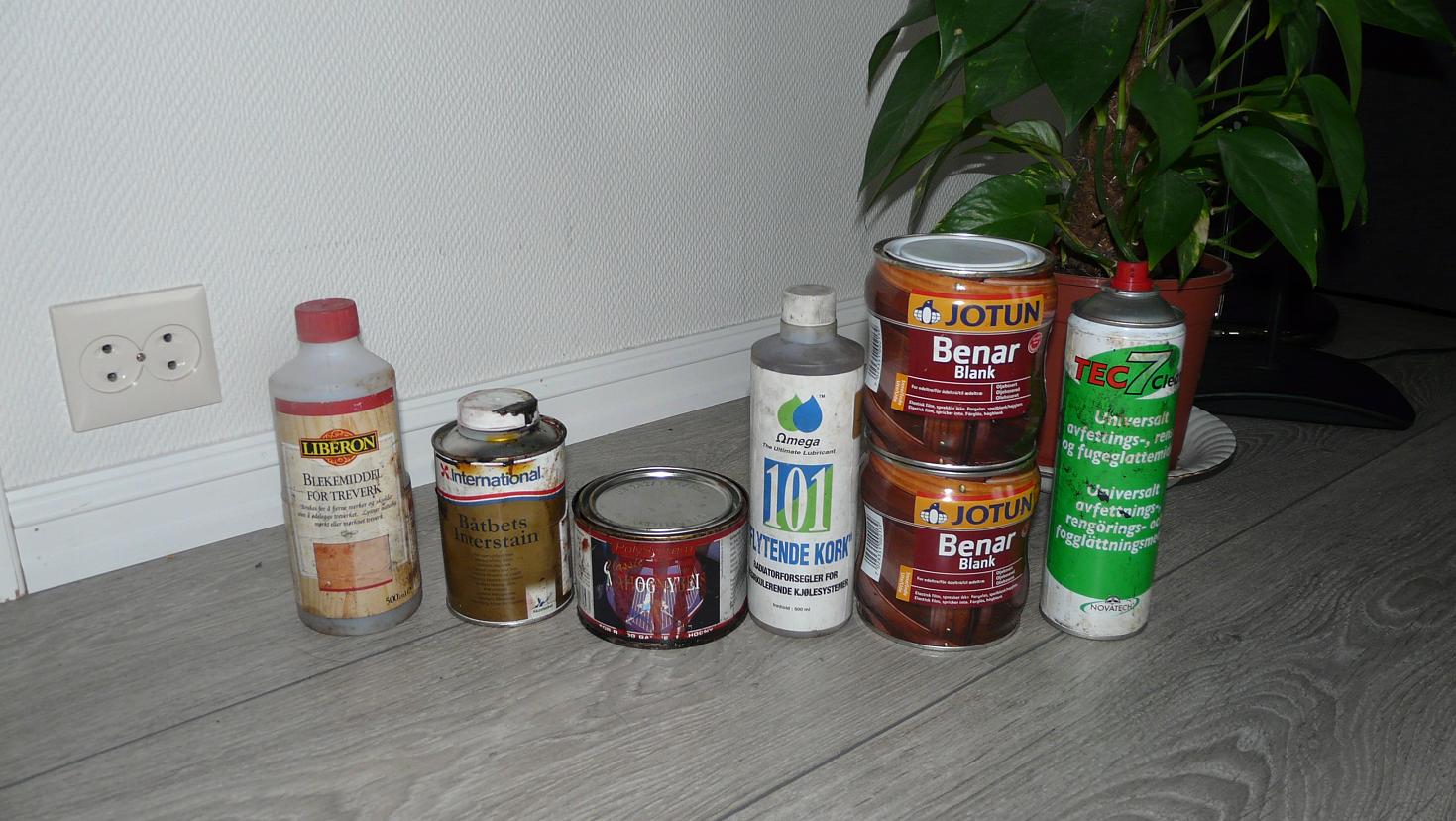

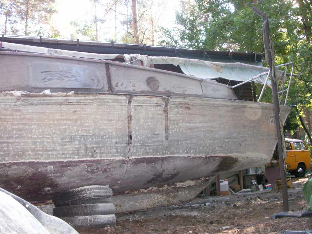

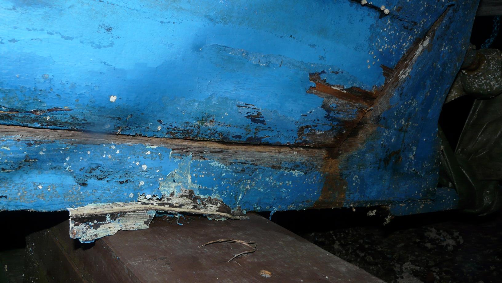

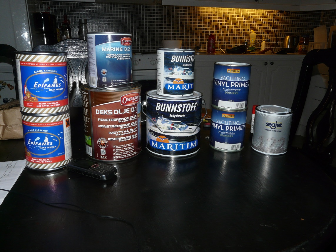

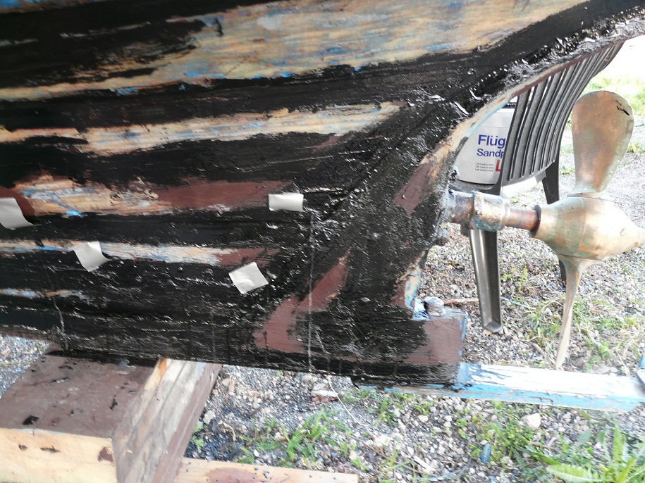

Lakier miejscami odchodzi płatami, są czarne plamy, warstwa antyporostowa wraz z uszczelniaczem odchodzi również. miejscami trzeba: wypełnic ubytek, zeszlifować(bo są przetarcia liny) być może sie myle, źle zrozumiałem Norasa. "Sprostuj" mnie jak sie da.
Przepraszam Nie wstawiłem zdjęcia w odpowiedzi do Alterus'a
chemia.JPG [ 189.3 KiB | Przeglądane 7092 razy ]

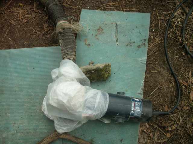

...A i pomysł szlifowania kątówką też nie najgorszy....
Da się:
Nie jedną łódkę tak załatwiłem. ;)

Dodam, że przy opalaniu używaj cykliniki z rękojeścią daje znaczne lepsze rezultaty jak szpachelka. Warto ja pod oszczać co pewnie czas podczas pracy. Możesz też spróbować użyć opalarki gazowej ale tu uwaga co by nie przypalić drewna. Z elektryczną trochę więcej czasu zajmuje ale jak będziesz używał cykliniki to znacznie szybciej niż ze szpachelką.

Rozumiem, że po opaleniu nie trzeba dużo szlifować -czyli tylko 120 delikatnie tak?

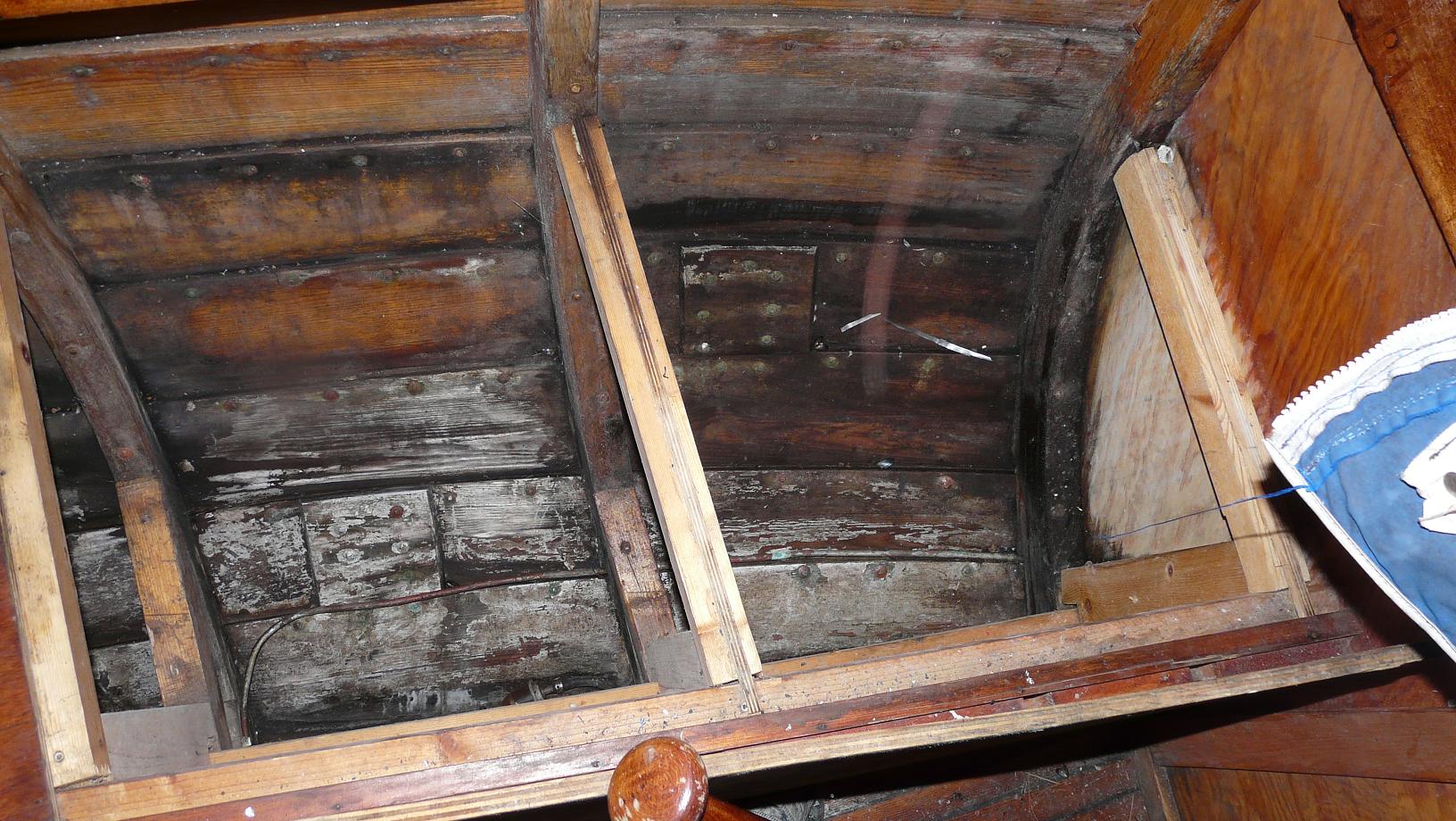

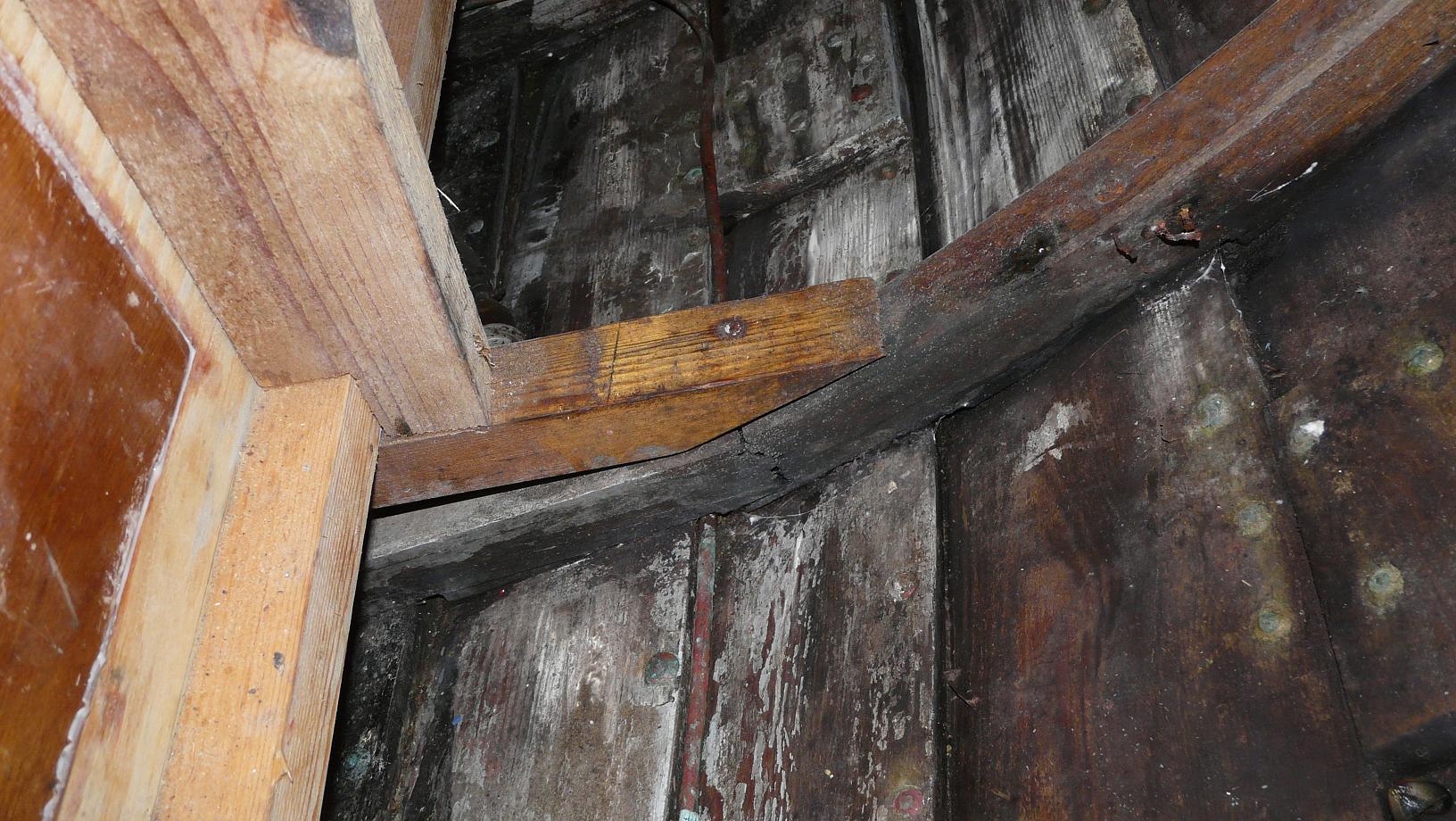

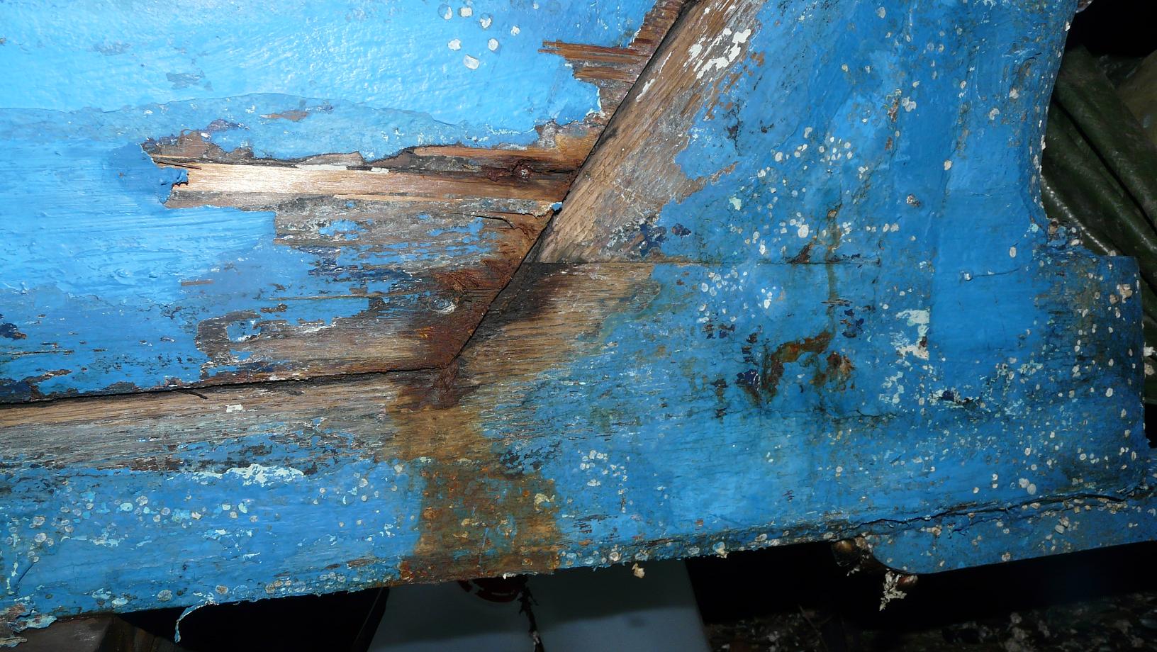

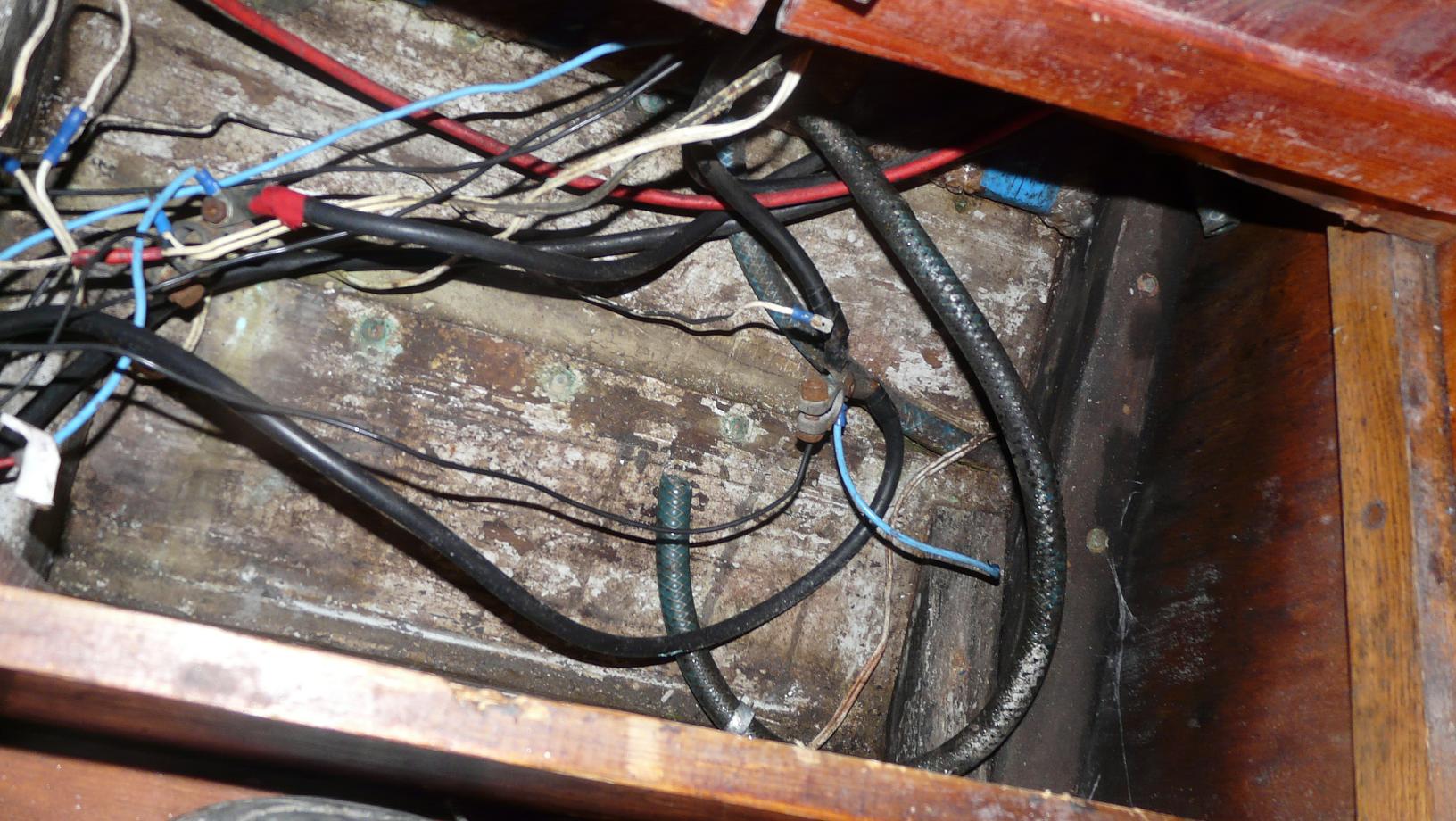

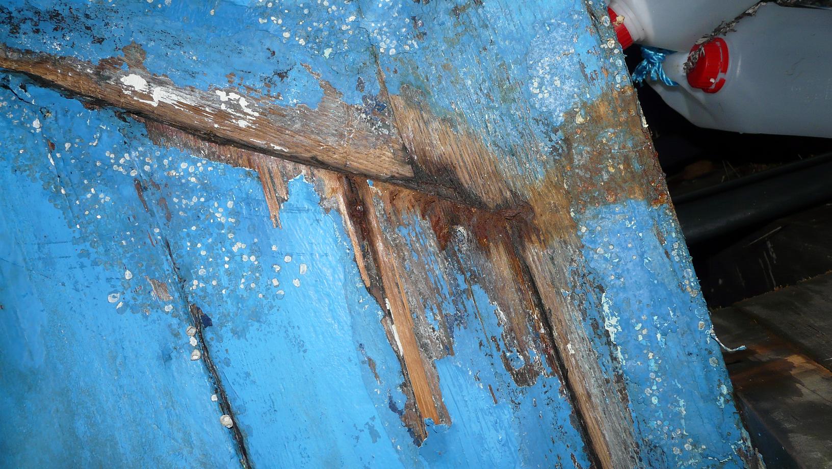

Test śrubokrętem wyszedł nie naj gorzej, trzeba wymienić element zdj Peknieta i P1120127. Nie wiem co jeszcze wymienić. Co sądzicie o tej chyba pleśni? jest nalotowa. P1120148.JPG widać dokładność konserwacji przed sprzedarzą :oops:

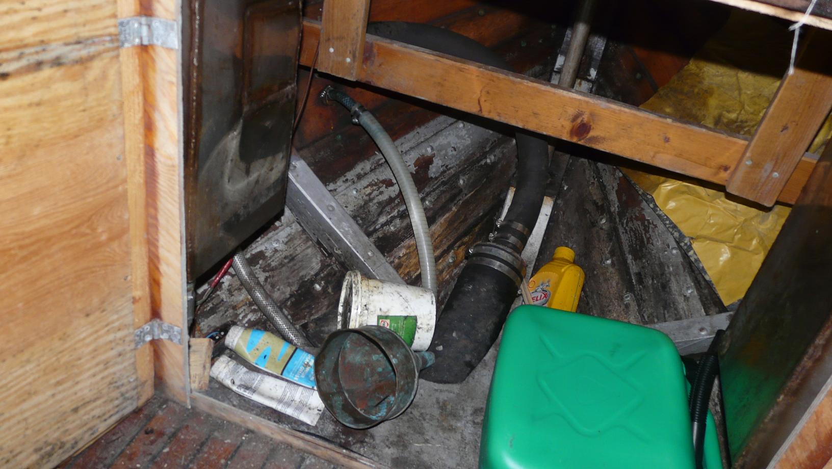

No to teraz wyjmij wszystko co jest ruchome z środka i wyszoruj wszystko (zęze) wodą z detergentem i szczotką ryżową , możesz dodać do wody do płukania wybielacz chlorowy do białych tkanin (grzyby powodujące butwienie nie lubią go). A potem pomyśl jak wymienić wręgę :mrgreen: da się ją wymienić w jednym kawałku. Poza tym masz chyba przeciek,zdjęcie ...113 albo tam jest coś zbutwiałe albo trzeba wymienić łączniki (wkręty lub gwoździe, z tymi drugimi to trochę większy kłopot). Dodatkowo można będzie zrobić nowy dychtunek pomiędzy kilem i pierwszą klepką pod warunkiem że łączniki dobrze trzymają (jak nie to trzeba i je wymienić) No i z którego roku jest to pływadełko?

Prawdopodobnie z 1979
Przeciek na 100% Pewnie dlatego wczesniej był ten uszczelniacz

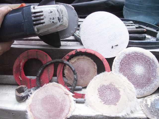

PostNapisane: 4 gru 2013, o 00:14
Nic nie zastąpi małej kątówki!
Można osiągnąć dokładność do milimetra.
Byle ich nie przegrzać:
Ja stosowałem metodę "trójkątową/rotacyjną" :lol:
w chwili gdy jedna pracowała; druga się chłodziła pod odkurzaczem.
Trzecia miała przycięte kółko na mniejsze i "dorzynała" krążki zeszlichtowane brzegowo.
obcinanie krążków nożykiem tapicerskim , na obrotach (ciąć od tyłu)
Oczywista oczywistość,ale w takich pracach do jakich ona jest przeznaczona i tyle. Próba wyprowadzania powierzchni pod lakier bezbarwny kątówką jest nieporozumieniem. Chyba że mówimy nie tyle o szlifierce kątowej służącej normalnie do cięcia betony,stali itp ale o niemal że tak samo wyglądającym urządzeniu zwanym polerką ręczną, z reguły o mniejszej mocy i obrotach maksymalnych i koniecznie z płynną regulacją obrotów pod spustem bądź osobnym potencjometrem i stosując kółko przystosowane do naklejania krążków papieru ściernego (lub rzep zamiast kleju). Takim narzędziem da się bez większych problemów wyprowadzać powierzchnie płaskie lub obłe zwłaszcza jeżeli kółka mają różną twardość pianki, twardsza do płaskich powierzchni, a miękka do obłych.Ale i tak jest to tylko wstępna obróbka, nic nie da takiej gładkości i prostoliniowości jak cierpliwe, ręczne szlifowanie długimi ( ponad 1 m) pacami. Ale to tylko w przypadku płaskich kadłubów. Klinkierowe poszycie to inna inszość i tu ani nie ma potrzeby ani możliwości tak wyprowadzać powierzchni klepek.
A pod linkiem tak na szybko znalezione zdjęcie polerki i kółka o jakim pisałem,przy pewnej wprawie niezastąpione urządzenie bijące na głowę szlifierkę taśmową zwaną czołgiem.
http://www.carcraft.com/techarticles/cc ... to_04.html
No właśnie... Czy ja mogę jej nie ruszać? ...tylko ze sklejki powycinać 2 wręgi w całości i wstawić je obok(z dwóch stron)? ponieważ są tam te miedziane nity
PostNapisane: 4 gru 2013, o 22:13
Posty: 980
Podziękował : 196
Ja bym ją wymienił, a co ty zrobisz to już twoja sprawa...
Ale jak już zdecydujesz się na wymianę to możesz to zrobić na przykład tak:
O ile dobrze widzę to wręgi są laminowane z kilku cienkich listewek, w jakiś tam sposób może to nawet być dla ciebie ułatwieniem bo chyba łatwiej jest je sklejać niż giąć na gorąco nie mając zbyt dużo wprawy w jednym i drugim...w każdym razie wypadało by ją wymienić od kila gdzieś do połowy burty jeżeli nie całość. Łączenie to ukosowanie na długości ok 10 grubości wręgi, ukosowanie tak trzeba umieścić żeby nit trzymający wręgę do klepki był na samym początku ukosowania na pozostawionym kawałku wręgi,będzie on użyty do dociśnięcia łączenia.Oczywiście nowy nit nie stary :D . Nity usuwasz w ten sposób że ścinasz zaklepane główki i próbujesz wybić nit na zewnątrz, ale to rzadko się udaje więc druga metoda to brzeszczotem do metalu przecinasz nit pomiędzy wręgą,a klepką, a jak już usuniesz wręgę to resztki da się wybić z klepki, potem robisz szablon kształtu w miejscu gdzie ma być nowa wręga, wycinasz na ten kształt kawał deski i na niej sklejasz kilka listew na wręgę,potem ją obrabiasz na właściwy przekrój pasujesz na miejsce i wklejasz na miejsce, nity dajesz tylko tam gdzie były, powinien być jeden na klepkę, a ukosowanie poza klejem wzmacniasz kilkoma wkrętami do drewna,ale tak żeby nie przechodziły na wylot wręgi,dlatego ten pierwszy nit jest na początku ukosowania bo tam nie da się dać wkręta bo jest za cienko żeby wkręt trzymał.
Ale najpierw umyj tą zęzę bo syf tam straszny, wyczyść dokładnie wszystkie szpary przy wręgach, na zdjęciach widać ile brudu tam zalega,a to pierwsze siedliska butwienia.Zęza powinna wyglądać jak dobrze wyszorowana drewniana podłoga.

Wracajac do tematu lakieru, moge isc o zaklad ze lodka byla traktowana Ovatrolem, znajac zycie.
Dobrzy by bylo zapytac poprzedniego wlasciciela.
Z doswiadczenia wiem, ze norwegowie lubia traktowac swoje Tresnekke wlasnie tym lakierem.....
Pawel Kalicinski
PostNapisane: 5 gru 2013, o 23:15
Posty: 10947
Podziękował : 1341
Otrzymał podziękowań: 2626
... tyle ze Deks Olje przeciwienstwem lakierow są i Owatrol takze srodki do konserwacji zelastwa produkuje dobre.
Nie mieszajmy.
PostNapisane: 5 gru 2013, o 23:35
Posty: 1299
Podziękował : 119
Otrzymał podziękowań: 217
Właśnie dlatego warto pogadać z poprzednim właścicielem
Pawel Kalicinski

Lodz umyta, wrega wzmocniona, wyszlifowane do golej deski. Prosze o porade czy dobrze zakupilem lakier i impregnat Owatrol desk oile d.1 oraz lakier Owatrol marine d.2.drugie pytanie czy dobrze zrobilem, ze nalozylem na laczenia lepik na goraco?. jutro zalacze zdjecia.

Druga paczka zdjec jutro. Uwaga przyznaje sie ze zrobilem blad.. posluchalem niewlasciwych osob i nalalem wody do lodzi od razu po "uszczelnieniu" lepikiem. Po tej akcji jestem troche zdolowany, poniewaz wszystko sie rozszczelnilo. Ponowna pruba uszczelniania spoin lepikiem w niedziele. Pytanie: czy impregnat wejdzie w lepik tak aby skutecznie pomalowac farba antyporostowa?
P1120381.JPG [ 346.2 KiB | Przeglądane 5717 razy ]
