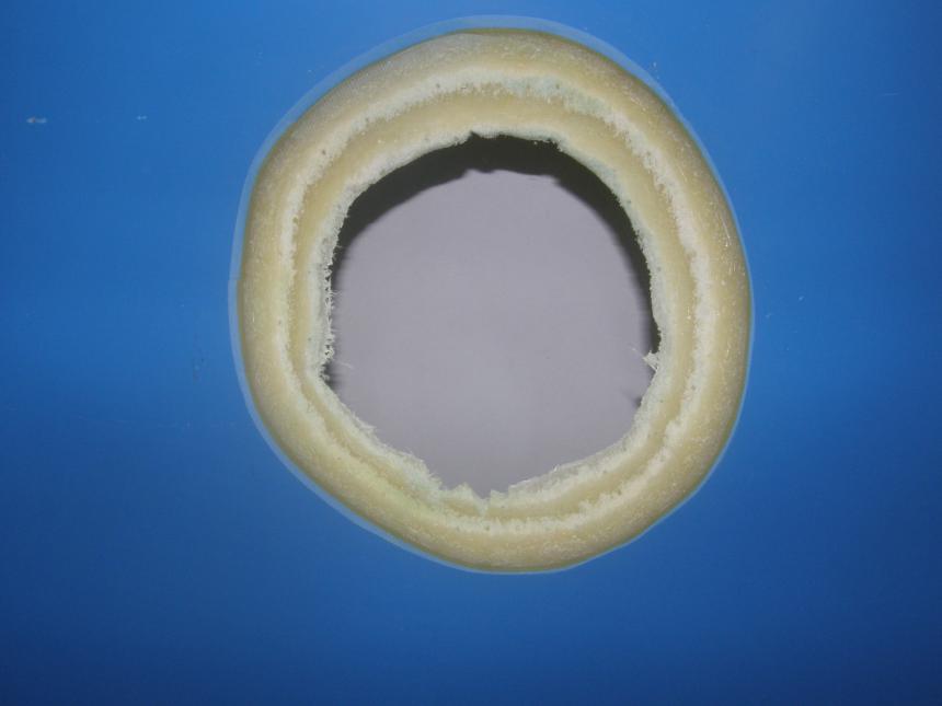

PostNapisane: 8 cze 2014, o 21:11
Posty: 2453
Podziękował : 563
Otrzymał podziękowań: 545
Filos napisał(a):
założenie stoczni było takie, że to ma być zrobione szczelnie i woda nie ma się tam zbierać
Nigdy nie jest szczelnie. :D
Zukosuj jak na focie. Dobrze opisane jest to w Tobise, włącznie z rysunkami.
