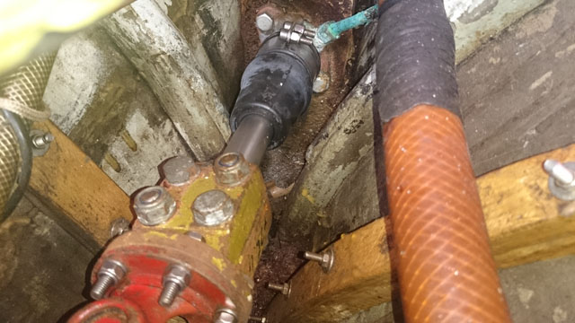

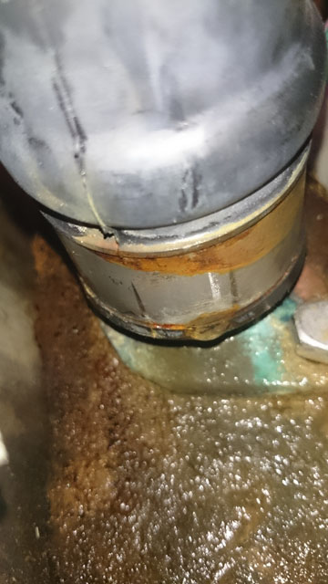

Wrzucilem fotki, chyba zmienie calosc w przyszlym sezonie.
Lalo sie tam dlugo, dlatego slabo to wyglada.
Komentarz: Gora
DSC_0193.JPG [ 80.31 KiB | Przeglądane 6633 razy ]
Komentarz: Spod
DSC_0188.JPG [ 73.28 KiB | Przeglądane 6633 razy ]

Tylko to z górnego obrazka.

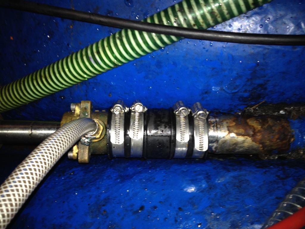

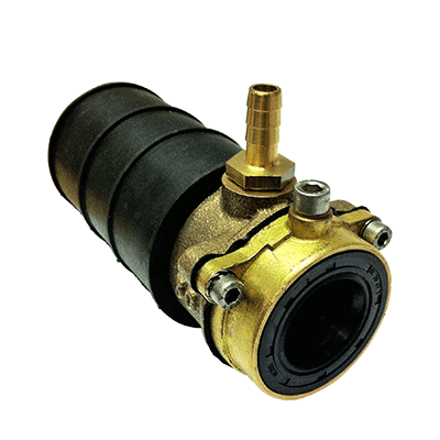

Paweł, jeśli chcesz wymieniać całość to rozważ rozwiązanie Vetus-a. Chłodzenie/smarowanie zaburtówką plus raz do roku odrobina smaru do przedniej części. U mnie to też na Bukh-u chodzi i praktycznie od ośmiu lat nie ma problemu, czasami należy sprawdzić czy opaski są dobrze skręcone - w tym roku przez to miałem mały problem...
Komentarz: Tak to wygląda u mnie.
IMG_3286.jpg [ 266.11 KiB | Przeglądane 6519 razy ]
vetus.png [ 34.21 KiB | Przeglądane 6522 razy ]

Tak naprawde, to nie wiem czy chce z chlodzeniem woda zaburtowa.
Nie wiem na jakiej zasadzie dziala, pewnie musialbym wstawic trojnik od zaworu wejsciowego do chlodzenia silnika, przeciagnac ze 2m weza, kolejnego weza przez ktory moze sie lac woda :D

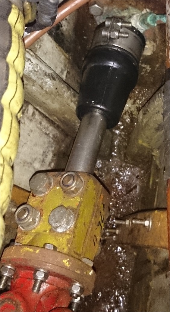

Do tego musze odkrecic te 4 sruby ktore sa na zoltej kostce....a jak to jest zamontowane dalej? Wie ktos?
wal i dlawica.jpg [ 170.34 KiB | Przeglądane 6118 razy ]

No to gdzie masz wyciek. Spod opaski metalowej, czy na styku z wałem (w tej części o mniejszej średnicy).
Paco napisał(a):
A druga sprawa, zalozenie nowej gumy, musze odkrecic wal od przekladni.
Wał jest wsunięty w kostkę (możne mieć też klin). Kostka jest przecięta co pozwala ścisnąć śrubami wał. Należy poluzować śruby i lekko wbić śrubokręt płaski w szczelinę dzielącą kostkę. Wał należy wysunąć, co pozwoli na wymianę dławicy.

Wyciek jest spod gumy w miejscu styku z szerszą częścią rury w którą wchodzi wał.
