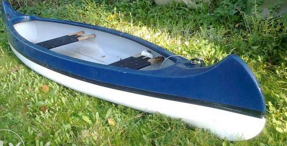

Witam,
kupiłem w zeszłym tygodniu canoe, 4,2m dlugości, 89cm szerokości.
Chcę do niego dołożyć masz aluminiowy. W mojej okolicy znalazłem rurę aluminiową 60mm średnicy, 4m długości i 2mm grubość ścianki. Cena - 75pln.
Jakieś sugestie:
- z czego belki łączące,
- jaka powierzchnia żagla,
- na jakiej wysokości pływak,
- jaka wyporność pływaka,
- inne ?
Pozdr
Robert

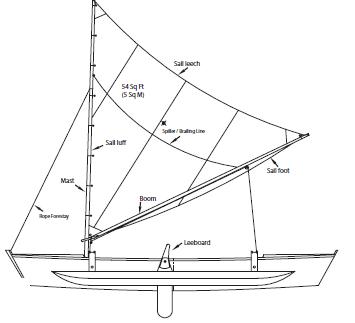

Komentarz: Pływak i bom będzie inaczej, jak na ostatnim zdjęciu.

Komentarz: Canoe na dachu samochodu.

Ożaglowanie jak na ostatnim zdjęciu.

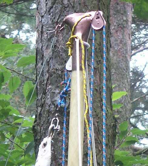

Ostatnio kupiłem:
- 3m fi 4 bambusa za 5 pln
mam na zbyciu stare epoksydowe narty:
Okucie robię takie:
Maszt (akurat miałem tyczki z wojska) okucie; epoksyd, blaszki nierdzewne, krętlik od smyczy (z trzema miedzianymi podkładkami)
czego chcieć więcej?
Nie przejmuj się wytrzymałościami, na oko też działa.
Ale... ja zawsze lubię wanty i sztag, nawet małe i wąskie.
...masz plany PIP'a : "okucia dodatkowe"?

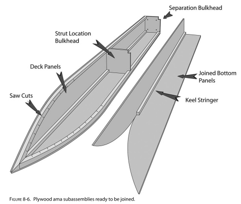

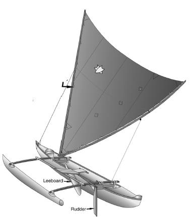

Witam,
pływak o przekroju rombu, bok 25cm z jednego arkusza sklejki 4mm klejone na listeweczkach - 2,5m długości.
Kanu ma szerokość 89cm.Pływak będzie oddalony od boku 2,11m w jedną stronę, a po drugiej stronie będzie miejsce do siedzenia i balastowania o szerokości 1m, czyli belka 4m długości.
Poniżej obrazki:
ama2.jpg [ 22.01 KiB | Przeglądane 7095 razy ]
ama.jpg [ 49.03 KiB | Przeglądane 7095 razy ]
PostNapisane: 13 gru 2014, o 22:40
robitak napisał(a):
Witam,
Jezu! To na morze..? :-D
A ile planujesz żagla?
Według mnie za dużo odległości, długości i kształt pływaka niezbyt dobry, a konkretnie część dziobowa jakby specjalnie wymyślona do zanurkowania...

Żagla będzie 5,1m + 3m foczek.
Kształt pływaka jest z książki: Building Outrigger Sailing Canoes.pdf ;)
Odległości i wyporność pływaka jest duża, bo mam jeszcze 2 dzieci do wożenia.
To niezbyt się popisali. :-D Zaleta - proste w wykonaniu.
A, to zmienia postać rzeczy, jeśli chodzi Ci o ogólne zwiększenie wyporności i powierzchni użytkowej.
