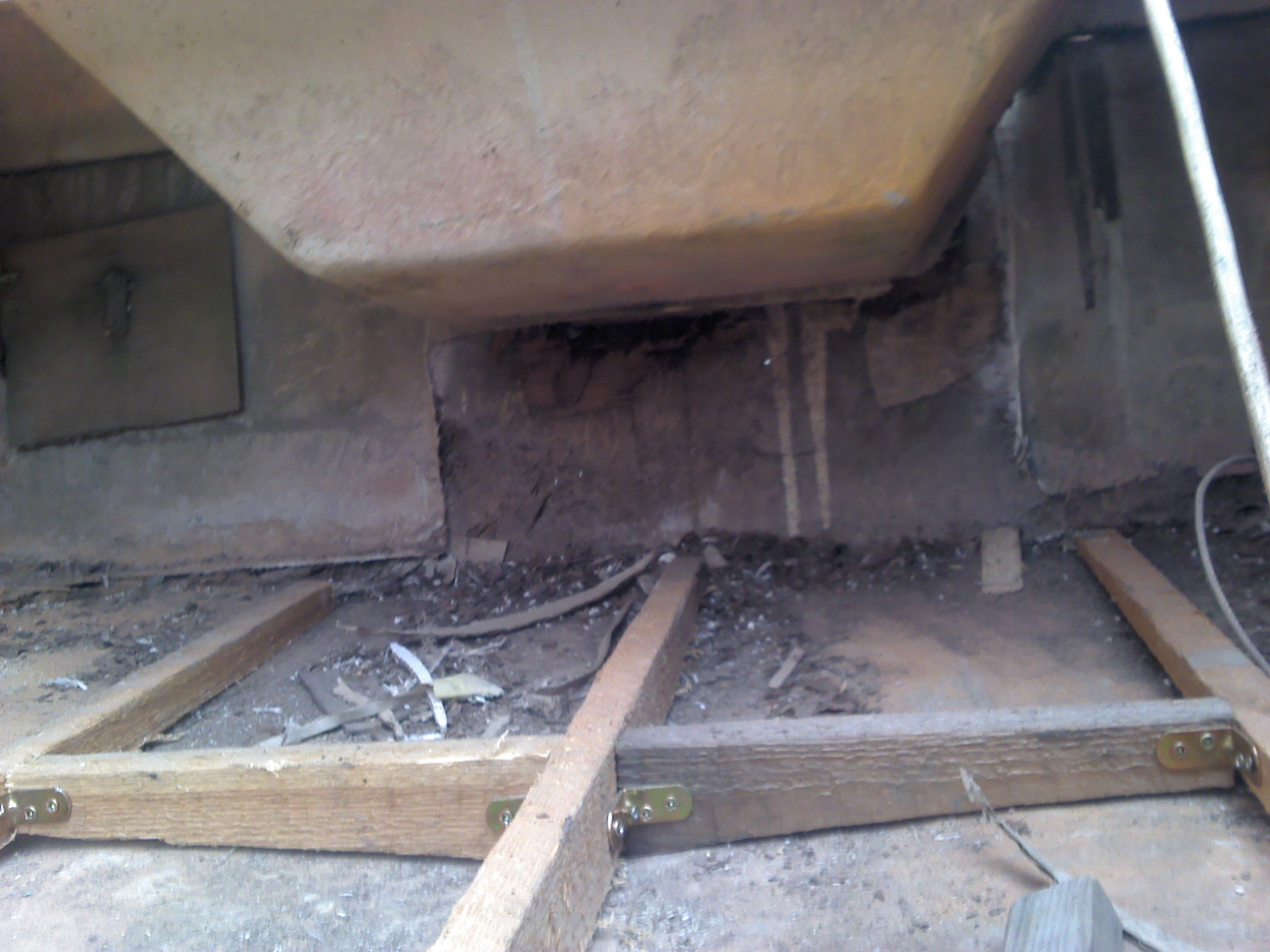

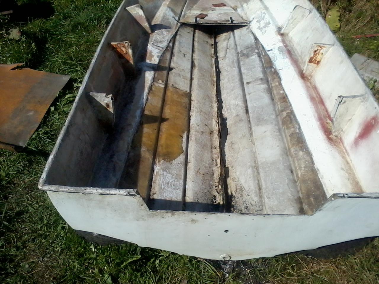

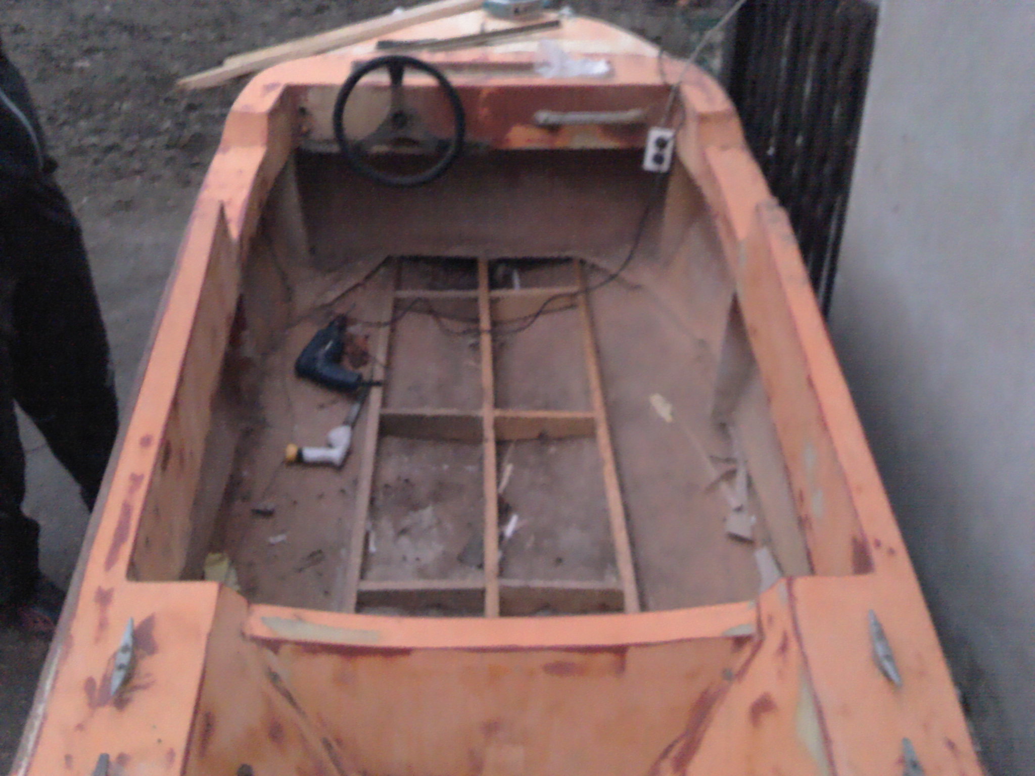

Witam jak w temacie kupiłem ze znajomym motorówkę o nazwie Kasia (polsport na desce) motorówka ma ok 3.5 m. Zaczęliśmy od wycięcia połamanej podłogi i zaczęliśmy szykować na próbę kratownice pod nowa. Pokład zmatowiony papierem p120 z czerwonej farby która odchodziła płatami. Załączam zdjęcia na końcu.
Ad1. Czy taka kratownica z deski sosnowej 2.5cm wystarczy? czy dodac jeszcze jakieś elementy ? (pokład będzie z OSB 10mm bo taka już mam ) + 3 warstwy laminatu na wierzch.
Ad2. Czy zmatowanie p120 wystarczy pod nowy topkot z pistoletu?? (na lakierowaniu aut się znam lodzi juz nie.)
Ad3. Jak wykonać pawęż ponieważ mam juz do tej łódki silnik suzuki DT50 i zmiana na inny nie wchodzi w grę. (Silnik ma 6cm na pawęż)
Ad4. Gdzie umieścic zbiornik paliwa i akumulator ?? (według mnie najlepiej bedzie z przodu)
Za wszystkie rady bede wdzieczy ponieważ nigdy nie zajmowałem sie tym tematem.
Wręgi i wzdłużniki w zupełności wystarczą w tej ilości co zabudowałeś.
Natomiast nie polecam OSB. Zastosuj sklejkę wodoodporną.
Wystarczy. Zrób próby malowania topkotem z pistoletu. Tu będzie potrzebna duża dysza.
Daj foty rufy, gdzie ta pawęż będzie widoczna.
Akumulator możesz zabudować w części dziobowej.
Nie zapomnij o tym, że tu też musisz mieć komorę wypornościową .
Zbiornik z paliwem umieściłbym przy rufie.

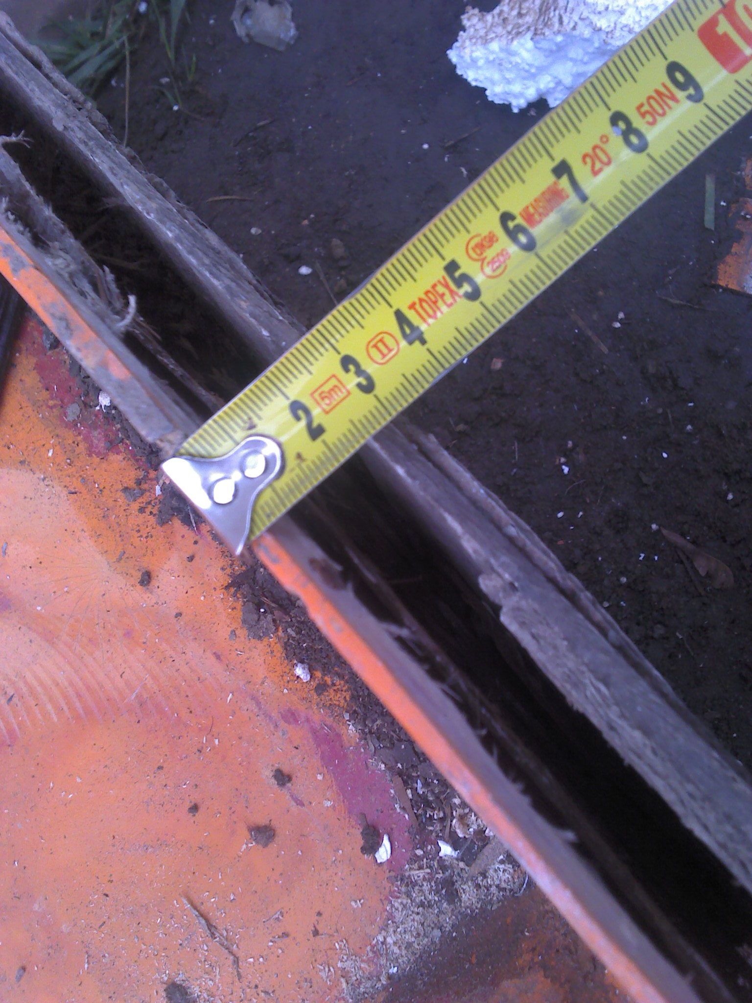

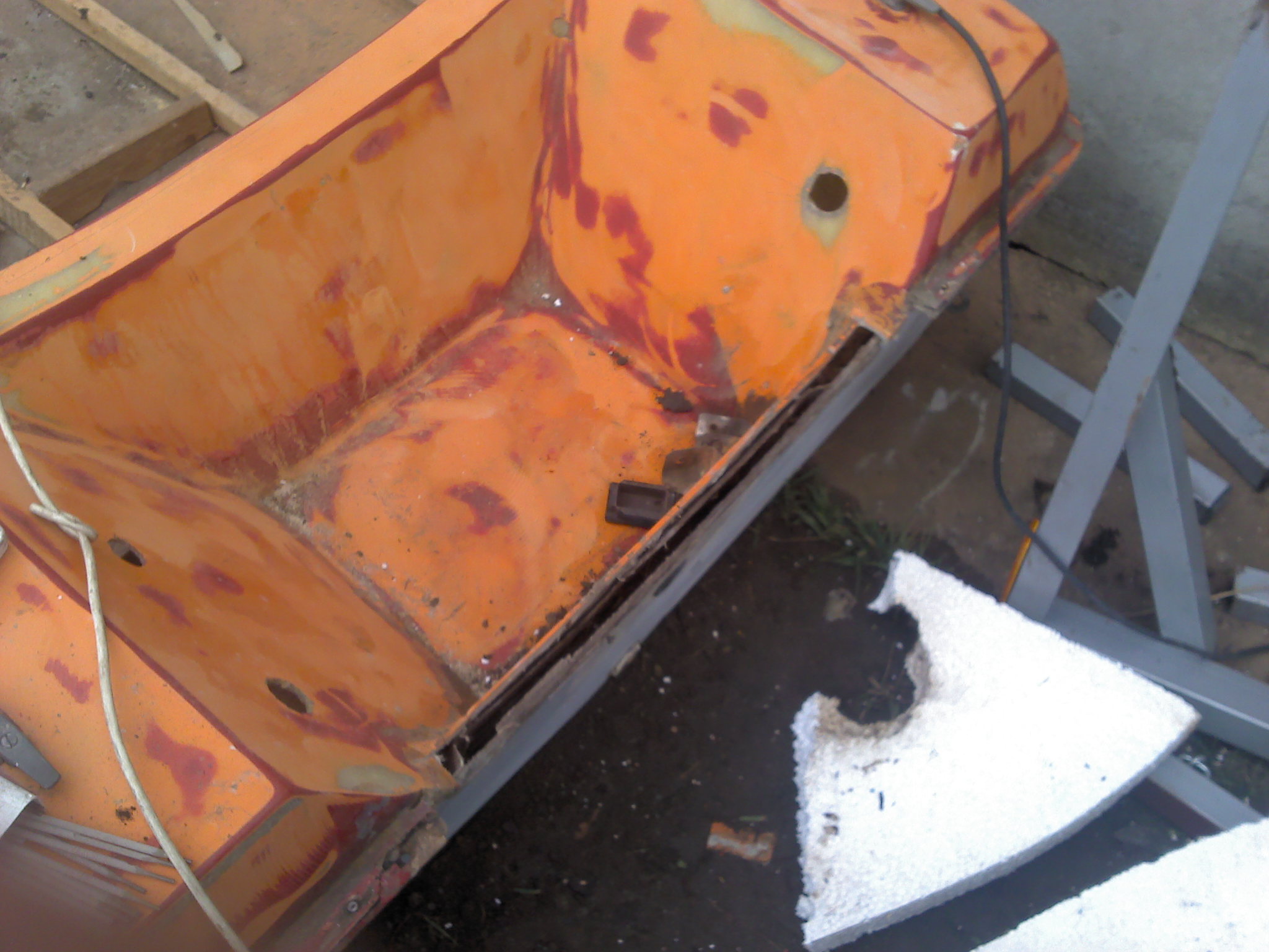

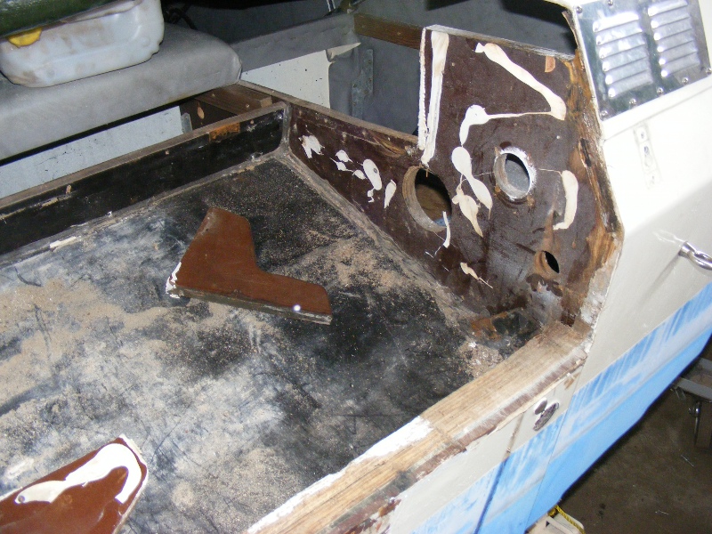

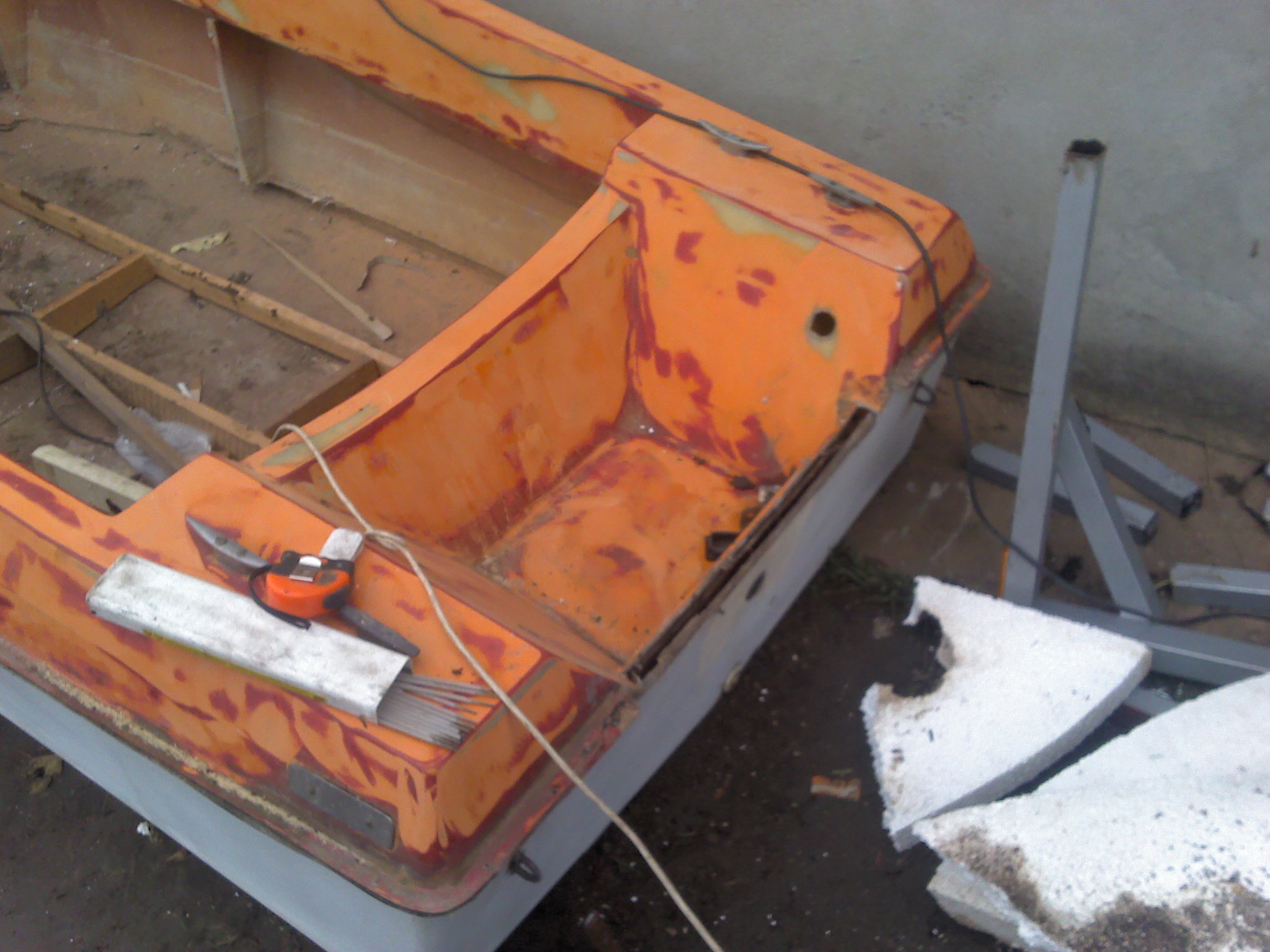

OK OK juz co nie co wiem o farbach. Ale wracając do mojej pawęzy oto fotki które zrobiłem mam nadzieje ze wystarczą, jeśli nie to jutro zrobię nowe według waszych instrukcji...
ad1.Wiec ponawiam pytanie jak ja wzmocnić pod silnik suzuki DT50 :)
ad2.A 2 pytanie ile farby potrzeba było by na pokład takiej 3.5 m kasi oraz kadłub
ad3. Miejcami dotarlem sie do poliestru z mata. wiec nie lepiej olozyc topkot pezlem jedna warstwe a na to farbe? albo tlyko tokot pistoletem przeszliowac i polorowac??
Wlaminuj sklejkę wodoodporną na całą część rufową / pawęż .
Z komory wyprowadź szpigaty / otwory, którymi woda będzie miała możliwość odpływać .
Wręgi i wzdłużniki ( zwana przez Ciebie kratownica) wlaminuj.
Proponowane farby z Oliwy mają poj. o.8 l . Puszka na pokład , puszka na burty , puszka farby antyporostowej na dno.
Nie ma zasadności nakładanie topkotu, a następnie malowanie .
W zupełności, jeżeli chcesz odnowić wygląd motorówki wystarczy tak przygotować kadłub... identycznie jak to robisz przed malowaniem pojazdów.
Suszenie, szlifowanie, odtłuszczanie , szpachlowanie, szlifowanie , odtłuszczanie , malowanie , ewentualnie polerowanie . Efekt końcowy zadowalający. :)

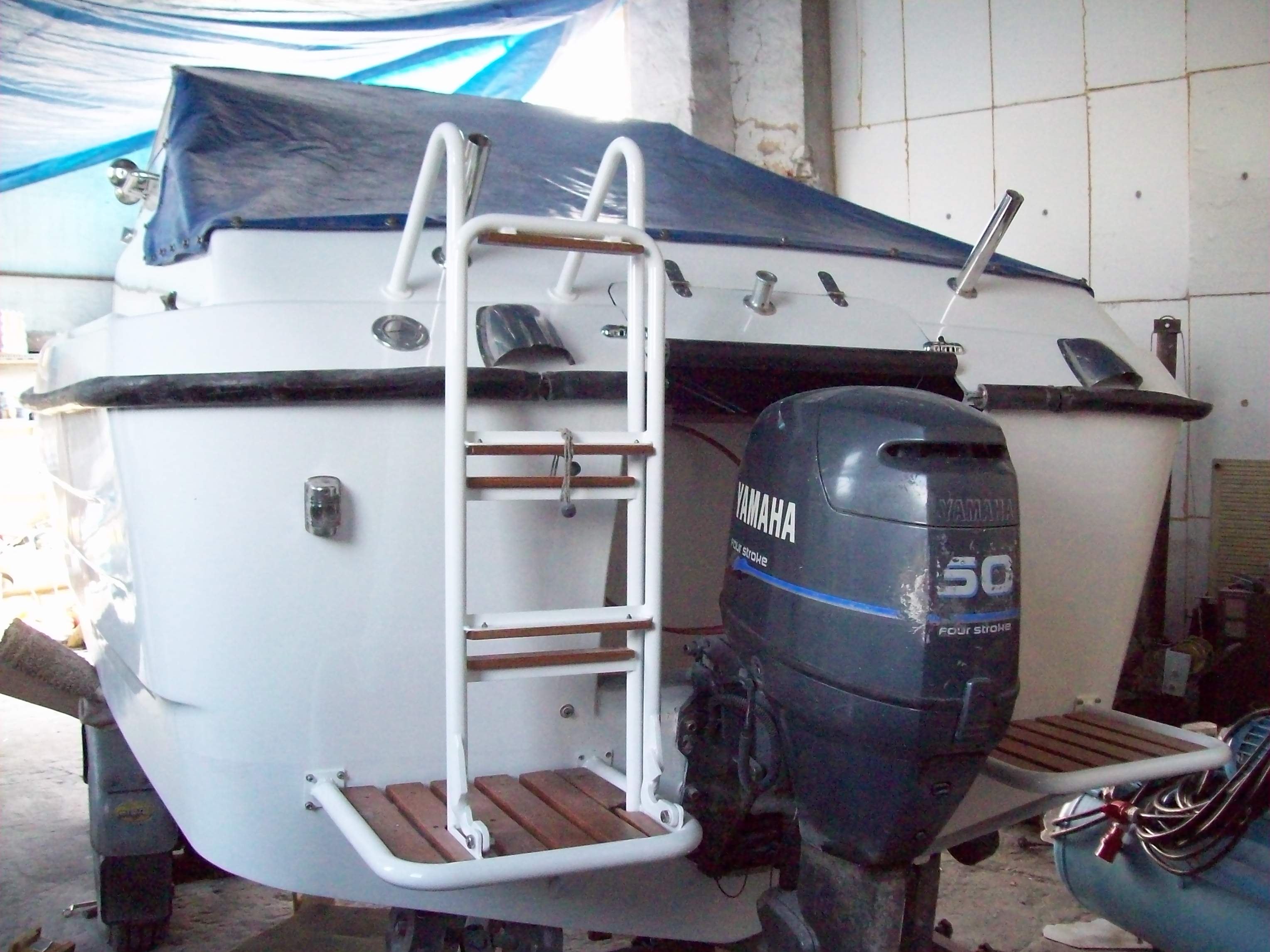

Sklejka nie może być zalaminowana całą powierzchnią !!! szybko zgnije z powodu braku mozliwosci oddychania.
Musisz tak dopasować sklejke aby potem silnik wisiał na niej. Oczywiście po zalaminowaniu krawędzi i wzmocnieniu.

panowie a co myślicie żebym tam dal 2 sklejki po 2 cm ?? i na zewnątrz blach 3 mm ??. ja się po prostu boje ze gdy ten silnik przyczepie to po prostu łódka złamie mi się jak Titanic :D. myslalem tez zeby wlaminowac jakies wzmocnienia ze sklejki do burt co o tym myslicie ??

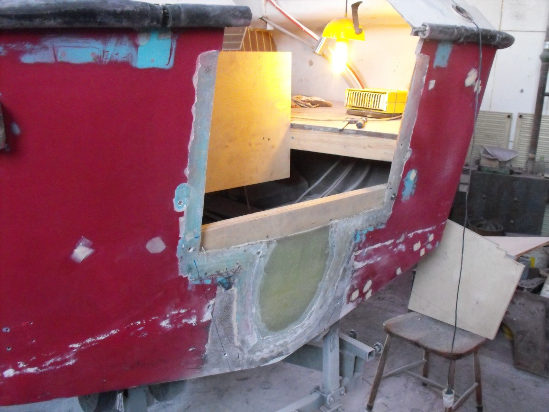

Myślę, że będzie ok.
Jak chcesz robić pancernika, to nie zaszkodzi :-)

Poniżej zdjątka naprawianej pawęży :-)
pawez.jpg [ 230.37 KiB | Przeglądane 10730 razy ]
zlom.jpg [ 264.82 KiB | Przeglądane 10730 razy ]

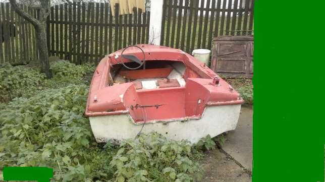

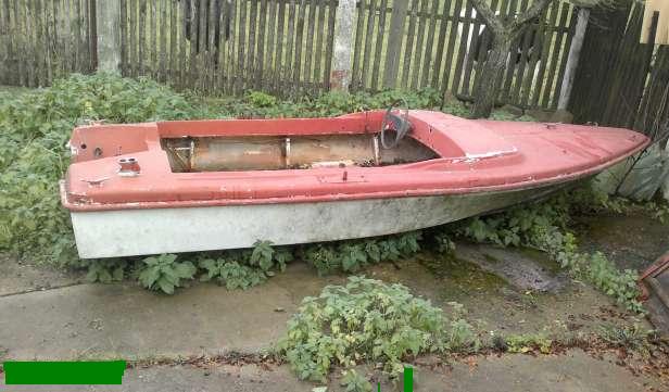

witam kolegów prosze o porady
2014-09-06 14.04kk.JPG [ 200.59 KiB | Przeglądane 7764 razy ]
PostNapisane: 14 paź 2014, o 20:08
gregorr napisał(a):
prosze o porady
Radzę to coś wyremontować (po wcześniejszym zastanowieniu) :-P

PostNapisane: 15 paź 2014, o 06:40
Dołączył(a): 14 paź 2014, o 08:40
Posty: 5
mam zamiar z tego coś zrobic perłe mikołajek 6 głośników itd.--- italian style
Komentarz: mam zamiar z tego coś zrobic perłe mikołajek 6 głośników --- italian style
łłł.JPG [ 42.68 KiB | Przeglądane 7489 razy ]

Po pierwsze primo - to nie jest Kasia :)
Pod drugie primo, żeby Ci wibracje od tych 6 głośników Italian Style motorówki na strzepy nie rozszarpały :-P :lol:

Kasia ma inny kształt pokładu, okno zachodzące daleko na burtę , z "okienkiem" służącym za uchwyt dla załogi...
o tak...... :D
