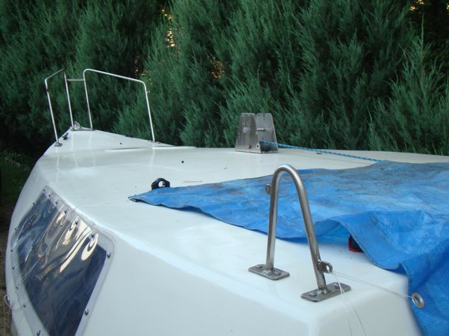

Ten silkaflex specjalny do wklejania okien z poliwęglanu bodajże "295".
Pomyliłem silkaflexy - ten kosztuje 35 zł , ale drugie tyle kosztuje podkład....
Więc faktycznie kupa kasy...
http://www.farbyjachtowe.pl/sika-sikafl ... Path=32_34
http://www.farbyjachtowe.pl/sika-primer ... Path=32_34
Nigdy tego nie robiłem, a zebrałem pozytywne opinie na temat silkaflexu.
Ale skoro piszecie, że można to zrobić taniej - to oczywiście skorzystam z rady.
Wolałbym jednak biały bo "szyba" jest wprawdzie dymna ale to co pod nią jest białe.
Mówicie, że można przykleić bez dodatkowego mocowania na wkręty ?
Nie zsunie się ? Może trzeba podkleić od góry taśmą samoprzylepną jak przy wklejaniu szyb samochodowych...
Rozważam jeszcze wstawienie świetlika (z grubszego poliwęglamu) lub plexi w miejsce dwóch dekli holta, które zostały zamontowane w decku. Projekt nie zakłada okna w tym miejscu, więc budowniczy wykonał samowolę po tanich kosztach. Alternatywą jest forluk , ale to droga rzecz...
Sprawdziłem te aukcje. Wurth - y wg. producenta nie nadają się do zastosowań zewnętrznych. Nie są odporne na UV , mogą żółknąć i się wykruszyć. Nie można stosować na lakier z żywicą alkidową.

Z tego wynika, że ten biały nie jest odporny na UV bez podkładu, który jest czarny....
Niezła jazda...
Mam jeszcze jeden problem . Co z fragmentem spoiny między szybą, a jachtem wystawionym na słoneczko ? Nie wykruszy się i rozszczelni od UV ?
