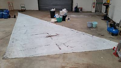

Witam.
Jaką farbą pomalować trwale i skutecznie foka z dakronu.Żagiel jest w dobrym stanie ale na całej powierzchni pochlapany farbą. mbober1 napisał,że u niego sprawdził się bonbex akryl do malowania na zewnątrz.Bondex to farby do drwena,czy dakron zabarwią skutecznie?

Informacja o znacznym zwiększeniu ciężaru żagla,po obustronnym pomalowaniu ,jest dość istotna.A może spróbować go umyć,tylko jakim środkiem ?

Szczoteczka i płyn do mycia naczyń nie zmywa farby[już sprawdziłem].Żagiel najwyraźniej służył jako parawan przy malowaniu (może łódki).Środków takich jak terpentyna,biały spirytus...obawiam się stosować.Coca cola to sprawdzony odrdzewiacz ale na farbę?Może jest jakiś środek który nie zniszczy dakronu?

Możesz spróbować punktowo co, i czy, bierze te plamy, bo od tego wypadałoby zacząć - popróbować co je rozpuszcza. Gdzieś koło liku dolnego, czy w nieobciążonym miejscu ;)
"Biały spirytus", white spirits, to po naszemu benzyna lakowa (ciężkie benzyny odpadowe). Sam dakron (włókno) jest na nią odporny (ogólnie ropopochodne), gorzej z żywicami wypełniającymi w żaglu, czort je wie. Można zmywać, punktowo, a nie dłużej niż po godzinie/dwu dokładnie wymyć toto z żagla wodą z detergentem, płukając obficie.
Niedozwolone na laminatach i nylonach. Nafta mniej agresywna, a też rozpuszcza.
Acetonem można próbować zmywać, ino ostrożnie. Alkoholem jeszcze ostrożniej (atakuje dakron, ale łatwiej go wodą wymyć). Po godzinie... jw.
Rozpuszczalniki o nieznanym składzie wykluczone.
Olejem roślinnym można zmyć plamy z bitumicznych, czasem i olejnych farb. Olej żaglom nie szkodzi. A potem mozna go wodą z deterge.... jw, znaczy
Odplamiaczy utleniających (chlorox, oxalic acid) można spróbować, czy nie wybielą plam; małe stężenie (1% czy coś, mniej niż w pralce) i takoż dokładnie po jakiej godzinie wymyć z żagla. (zakazane na nylon)
