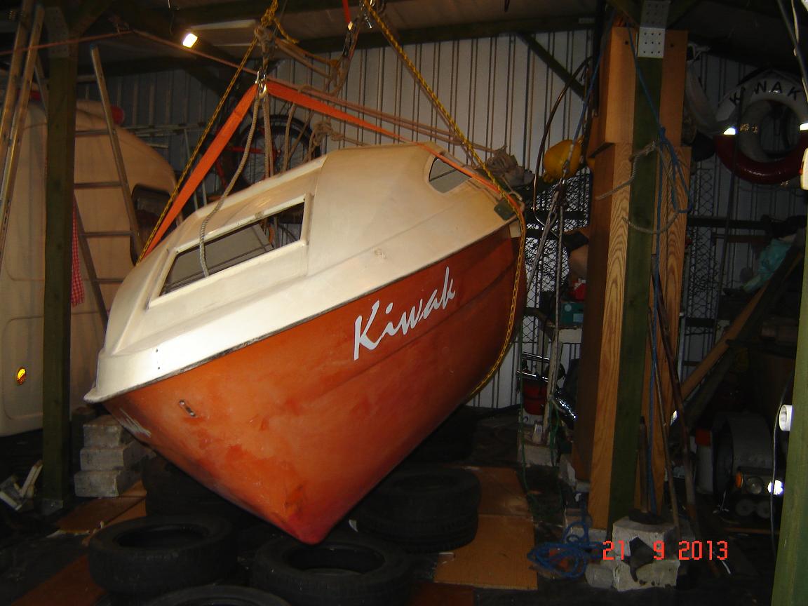

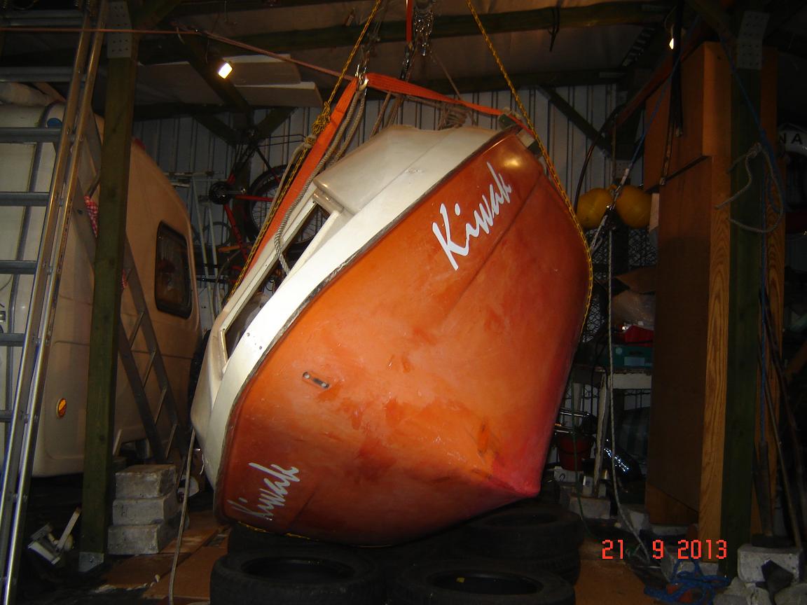

Witam! Wczoraj obracałem łódką>oto kilka fotek
Komentarz: ciąg dalszy...
DSC00891OBRÓT3.jpg [ 117.62 KiB | Przeglądane 9677 razy ]
Komentarz: początek obracania
DSC00890OBRÓT2.jpg [ 120.81 KiB | Przeglądane 9677 razy ]

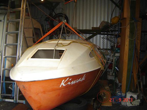

Komentarz: ostateczny przegląd dokonany przez kota jachtowego
POMNIEJSZ2 inspektor.jpg [ 58.48 KiB | Przeglądane 9677 razy ]
Komentarz: wciągarki przed podnoszeniem
POMNIEJSZ.jpg [ 171.17 KiB | Przeglądane 9677 razy ]

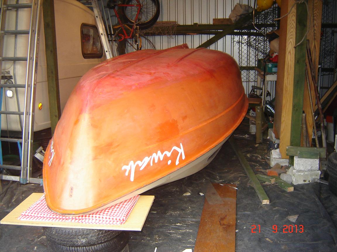

Komentarz: grzybek
DSC00897GŁOWĄ W DÓŁ.jpg [ 150.3 KiB | Przeglądane 9655 razy ]

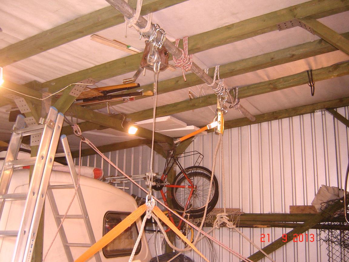

Komentarz: tu widać dobrze jedną z talii,którymi obracałem łódkę
TALIA.jpg [ 162.35 KiB | Przeglądane 9655 razy ]

Tak jak na obrazkach widać ,BEZIKA obróciłem sam za pomocą pary talii zamocowanych do burt i odpowiednio poprowadzonych.Ze spokojem można polecić tą metodę.W kabinie umieściłem odpowiednią łatę aby nie ściskało skorupy podczas całej operacji. Łódkę najpierw podniosłem maksymalnie do góry, na bloczkach uciągnąłem i połączyłem ze sobą stropy i poluzowałem następnie liny wyciągarek.Łódka zawisła na stropach i można było obracać.Po obróceniu podciągnąłem łódkę ponownie i usunąłem stropy,a następnie opuściłem na podpory.Podczas obracania trzeba kontrolować naprężenie lin wyciągarek ,i poluzować je aby nie hamowały .Teraz mam wszystko jak na dłoni i mogę wygodnie popracować przy kadłubie.Życzę powodzenia podczas naśladowania! Pozdrawiam!
Komentarz: na podporach Gotowe!
DSC00899GOTOWE.jpg [ 162.74 KiB | Przeglądane 9655 razy ]
