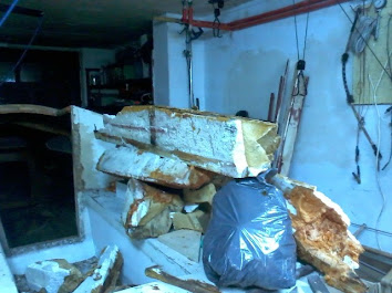

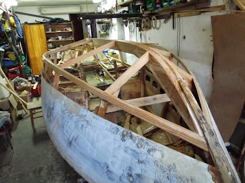

Otóż przywiozłem coś takiego.

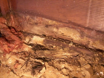

Niewiele się spodziewałem, lecz jeszcze weryfikacja była bardziej brutalna. To są resztki stępki.
Obrazek, Obrazek
A ten pomysł chyba jakiegoś budowlańca dopełnił reszty. Pianka zrobiła swoje.
Więc cóż pozostało wszystkie bebechy od linii wodnej zamienione w zgniliznę.
Sama robota szła pomału, acz cały czas do przodu. Od połowy sierpnia zdecydowanie przyspieszyła. Mam dodatkowe 2 dni w tygodniu przez kilka ostatnich lat poświęcone na opiekę nad mamą. Każdy weekend od dobrych kilku lat miałem wyłączony. Mama mieszkała w Kołobrzegu, więc moje dojrzewanie do posiadania czegoś pływającego było podsycane dobrymi wzorami w kołobrzeskim porcie.

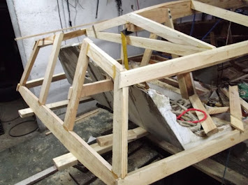

Dziś można powiedzieć, że coś już widać. Szkielet w swoich zarysach jest już prawie kompletny. Stępka nowa połączona ze starą dziobnicą.
Obrazek Obrazek
Pozostało jeszcze wykonać niektóre wzmocnienia, węzłówki.
Kokpit już ma ostateczny zarys. Trochę sobie skomplikowałem robotę małymi, ale konkretnymi przeróbkami. Otóż zmieniłem kąt nachylenia pawęży jednocześnie trochę ją poszerzając.
Wszystko to spowodowane zostało decyzją o przeniesieniu silnika do studzienki. Mój Laysan ma być wykorzystany przede wszystkim jako jednostka wędkarska, również, a może najczęściej, w strefie przybrzeżnej Bałtyku. Na pewno silnik będzie głównym, a w początkowym okresie jedynym źródłem napędu. Umieszczenie silnika w studzience uznałem za lepsze rozwiązanie, choć niewątpliwie skomplikowałem sobie wiele rzeczy. Jednocześnie nie chcę rezygnować z możliwości postawienia żagli, więc wszystko musi być przewidziane i w tym kierunku.
Stan poszycia i konstrukcji był na tyle kiepski, że w rzeczywistości ze starej konstrukcji pozostała tylko kabina, nadwodna część dziobu i kawałek pokładu w centralnej części.

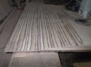

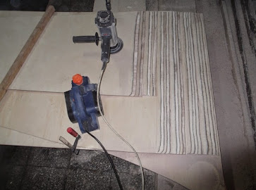

Poradziłem sobie tak:
Najpierw ułożyłem wszystkie sklejki jedna na drugą z uskokiem 10xgrubość, ścisnąłem w kilku miejscach by się nie przesunęły, pod spodnią grubszy podkład, by się nie uginała ale jednocześnie nie może wystawać. Potem to na początek heblarka zgrubnie, a na końcu szlifierka z grubym papierem.
Efekt jest zadowalający pomijając trochę pyłu gdy szlifierka nie ma odpylania.Obrazek

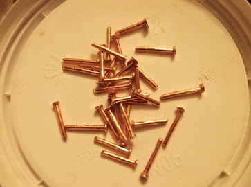

Niby wszystko jest dzisiaj w sklepach, ale gwoździ miedzianych nie znalazłem. Jakoś przecież trzeba spiąć sklejane arkusze.
Wymyśliłem coś takiego
Biorę przewód miedziany, pozbawiam go koszulki, ucinam odpowiednią długość i rozbijam główkę. Trochę dłubania, ale efekt jest taki:

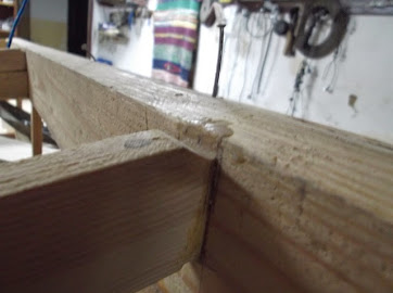

Nie zapomniałem o przepływach wody po dnie:
Obrazek Obrazek
Wprawdzie obawiam się, że są trochę za małe i mogą się zatykać śmieciami, ale nie chciałem zbyt osłabiać konstrukcji. Nie należy też zapominać o zabezpieczeniu przed nasiąkaniem, bo później to pozamiatane. Wprawdzie zabezpieczenie wszystkich elementów drewnianych (tych nowych) planuję wykonać technologią zalecaną przez MJS czyli olejowanie olejem lnianym, ale w tych miejscach trudno będzie tę czynność wykonać.

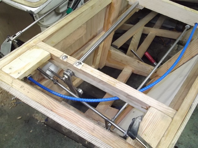

Elementy mechaniczne prawie gotowe, a przynajmniej na tyle, że mogę kłaść poszycie. Przekładnię i wszystkie cięgła steru (za wyjątkiem przegubów) wykonałem z nierdzewki.
DSCF3510.JPG [ 214.05 KiB | Przeglądane 8625 razy ]
DSCF3503.JPG [ 186.23 KiB | Przeglądane 8625 razy ]

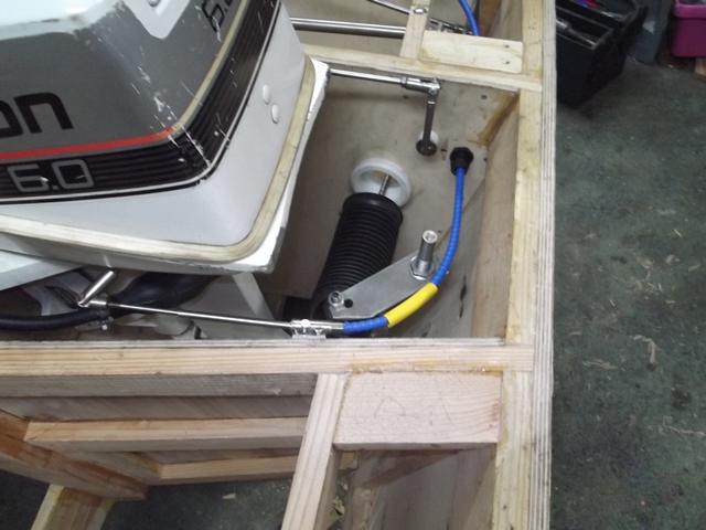

Silnik na swoim miejscu.
DSCF3507.JPG [ 251.67 KiB | Przeglądane 8625 razy ]

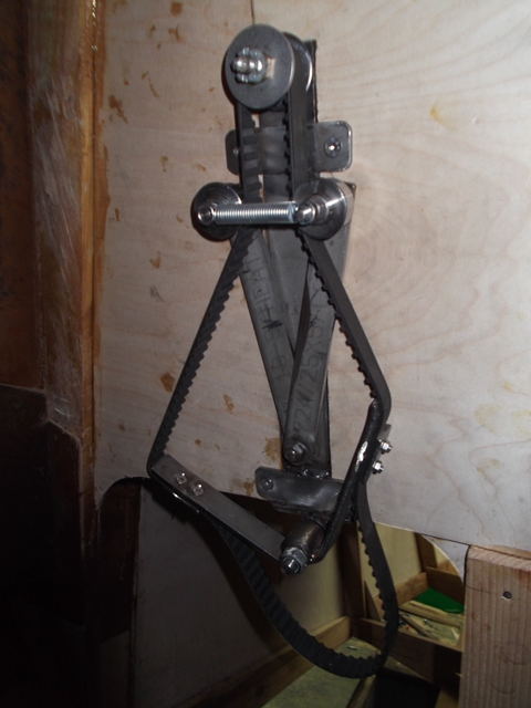

Na sterowanie gazem jednak najlepsza jest linka Bowdena. Te w wykonaniu motorowodnym działają w obie strony, tylko przerobiłem trochę przy silniku.
DSCF3502.JPG [ 228.1 KiB | Przeglądane 8625 razy ]
Moja manetka będzie wyglądała tak
DSCF3509.JPG [ 205.02 KiB | Przeglądane 8625 razy ]

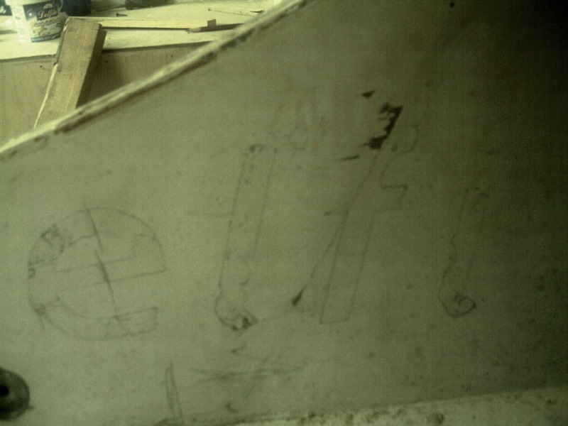

Przypadkowo natknąłem się na stronę http://wojtekzientara.pl/files/jachty_polskie.xlsx.
Ponieważ na kabinie mojego Laysana są jeszcze szczątki oryginalnej nazwy.....
Elfi 1.jpg [ 89.62 KiB | Przeglądane 8467 razy ]
...nie mam wątpliwości, że figuruje on w rejestrze PZŻ pod nazwą ELFI, a armatorem rejestrującym był Piotr Skrzypczak z Gdyni. Prawdopodobnie był on budowniczym tego jachtu, a za rok budowy przyjęto 1974 r. Jak na sklejkę 42 lata to już zabytek. Ciekawe, czy chciałby poznać dzisiejsze losy swego rękodzieła. Podejrzewam, że dawno skreślił go z użytkowanych jednostek. Z szacunku dla trudu jaki włożył on w zbudowanie tego jachtu pragnąłbym zaprezentować mu moje dokonania w odzyskanie świetności Elfi'ego.

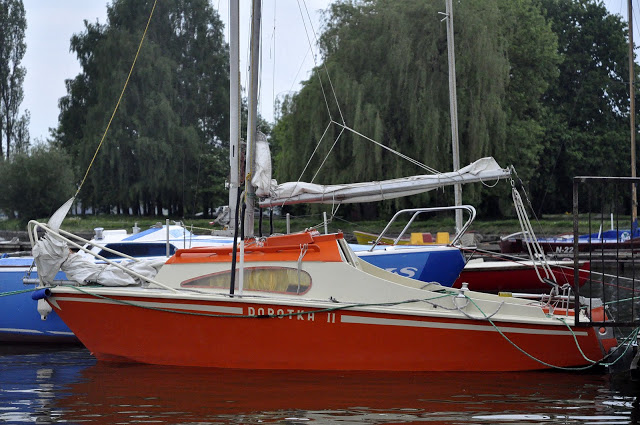

Pomyslalem, ze ku uciesze 'ucz' wszelakich wrzuce kilka fotek Laysana mojego Taty (mysle, ze nic nie bedzie mial na przeciw, a wrecz przeciwnie). Zwroccie uwage na poszczegolne lata ('roki' :-P ) w podpisach zdjec - jak dla mnie lodka z roku na rok wyglad coraz ladniej!
04 2012 Zalew Zemborzyck.jpg [ 107.79 KiB | Przeglądane 8036 razy ]
03 2001 Zalew Zemborzyck.jpg [ 315.54 KiB | Przeglądane 8036 razy ]
02 1991 Zalew Zemborzycki.jpg [ 304.73 KiB | Przeglądane 8036 razy ]
01 1978 Dorotka 2 - budowa Franciszkow.jpg [ 330.61 KiB | Przeglądane 8036 razy ]

No to doszliśmy do dna.
Pierwsza część operacji odwracania
Już na swojej pozycji odwróconej
Jeszcze skontrolować czy kabina nie będzie opierać się o podłogę
I już na miejscu
Teraz przed klejeniem sklejki muszę poprzycinać pod odpowiednim skosem nadmiar z burt, sprawdzić przyleganie płaszczyzn do klejenia i pokrywać.
cdn wkrótce

Moment ten odwlekałem, by nie zapomnieć o czymś, czego nie da się zrobić w niedostępnych przestrzeniach, a jednocześnie nie mogłem się doczekać zamknięcia skorupy, bo to bardzo widowiskowy moment. No ale stało się. Wszystkie płaszczyzny poszycia są na swoim miejscu.
tutaj jeszcze prezentacja z głównym wykonawcą remontu
a tu już efekt mojej dotychczasowej pracy
Obrazek Wprawdzie ostatni kawałek jeszcze nie pobcinany, ale klej jeszcze świeży.
Obrazek Na dziobie jeszcze dwa małe kawałeczki, ale to drobiazg
Niestety, następny etap jest mniej przyjemny, bo dużo kurzu, a i zaplanowane laminowanie nie jest moją mocną stroną.
Zdjęcie starej powłoki na elementach pozostałych z oryginału przewiduję ograniczyć tylko do zewnętrznej warstwy widocznej na burtach jako czarne przebarwienia. Sam podkład trzyma się doskonale i pozostawiam go we wszystkich możliwych miejscach.
Najbardziej przy przyszłym laminowaniu boję się krawędzi i zacieków na pionowych płaszczyznach.
Ale do laminowania to jeszcze trochę czasu. Wprawdzie dużo już przeglądałem, ale nie znalazłem bardziej szczegółowych wskazówek. Wszystko przed nami.
ahoj
Ja bym te krawędzie nieco stępił i pokrył wzdłuż dwoma paskami laminatu. Pierwszy pasek węższy drugi nieco szerszy. To jest sposób łączenia płatów sklejek pożyczony z metody szycia i klejenia. Przed położeniem pierwszego paska poczekać aż sztorce sklejek napiją się porządnie żywicy. Mam na myśli oczywiście żywicę epoksydową.
Za ten post autor Marian J. otrzymał podziękowania - 2: autowig, Marian Strzelecki
 Tytuł: Re: Mój Laysan
PostNapisane: 18 gru 2016, o 13:09
Dołączył(a): 21 gru 2013, o 19:49
Posty: 19
Podziękował : 7
Otrzymał podziękowań: 18
Uprawnienia żeglarskie: o.m.c. sternik stawowy
Zaokrąglenie planowałem, ale przy sklejce to nie może być zbyt łagodne. Co do wstępnego położenia żywicy to chciałem iść dalej z tym poczekaniem. Myślałem o cienkiej warstwie z E-5 a dopiero jak zacznie trochę wiązać to położyć pierwszy pasek tkaniny, a potem przesączyć rzadszym E-53.
