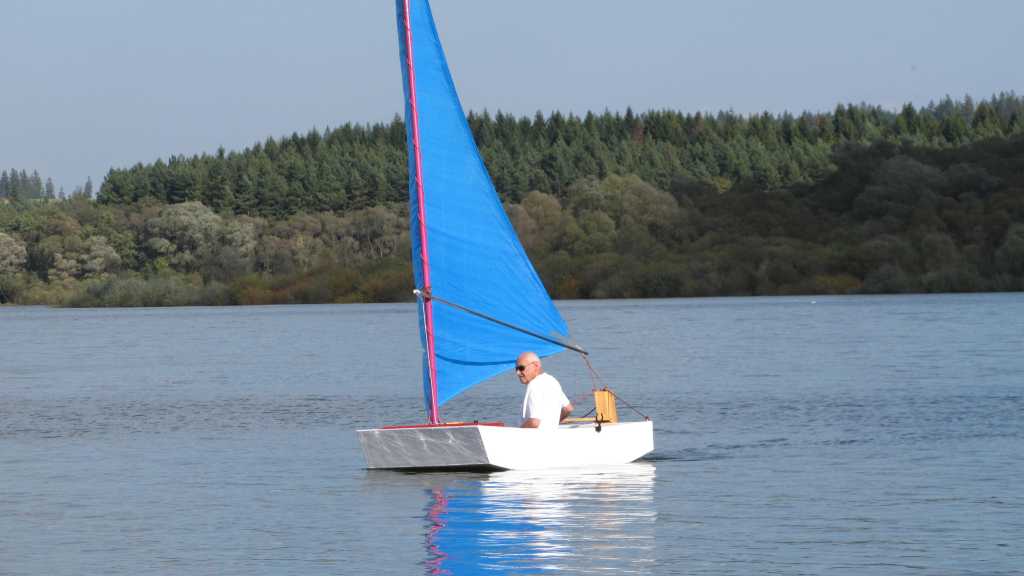

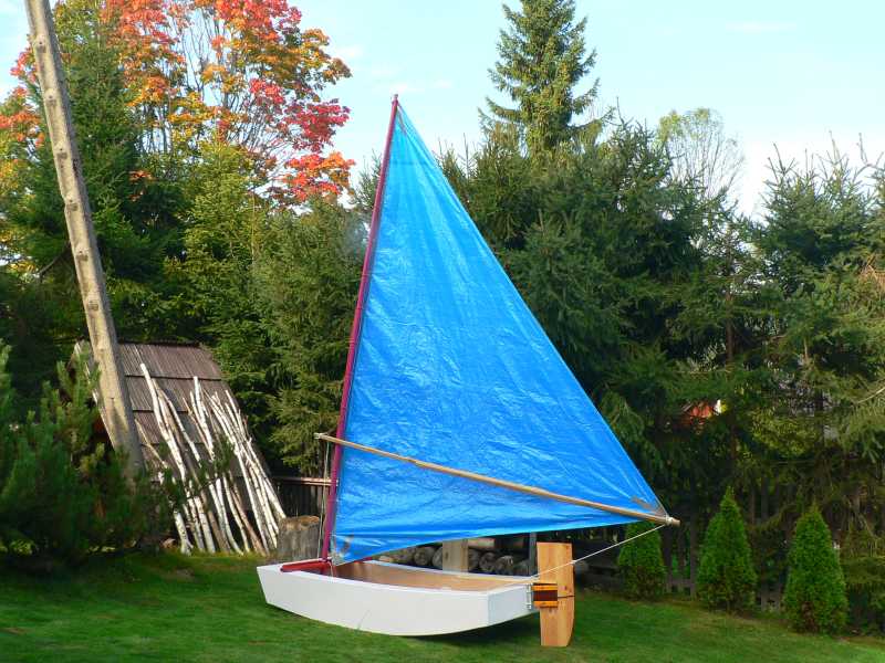

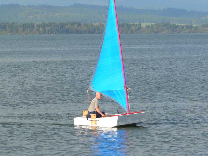

Udalo mi sie prawie skonczyc i wczoraj zwodowac PDR-a wiec moge go wreszcie zaprezentowac
Wykonany na bazie projektu M. Stroera -Ozracer RV tzn. nie do konca wierny planom.
mail 0.JPG [ 69.04 KiB | Przeglądane 5284 razy ]
Jest z 3 arkuszy skleki-- 5mm dno, 4mm reszta. Klejony zywica poliestrowa i paskami maty
Jest tez kilka listewek 2x3 cm klejonych Soudalem . Malowany lakierem uretanowym i fabra
alkidowa. Maszt od mojego nieuzywanego juz windsurfera- bom z rurki alu. Zagel to plandeka
90 g/m kw.Pow 7,2 m kw Do tego srubki,dekle,knagi,uszka troche linekfarby. Razem napewno nie
wiecej niz 500 zl - blizej 400+ zl chyba.

Kadlub wazy niestety ok 36 kg- "niestety" bo chcialem miec lzejszy.
mail 1.JPG [ 56.24 KiB | Przeglądane 5284 razy ]

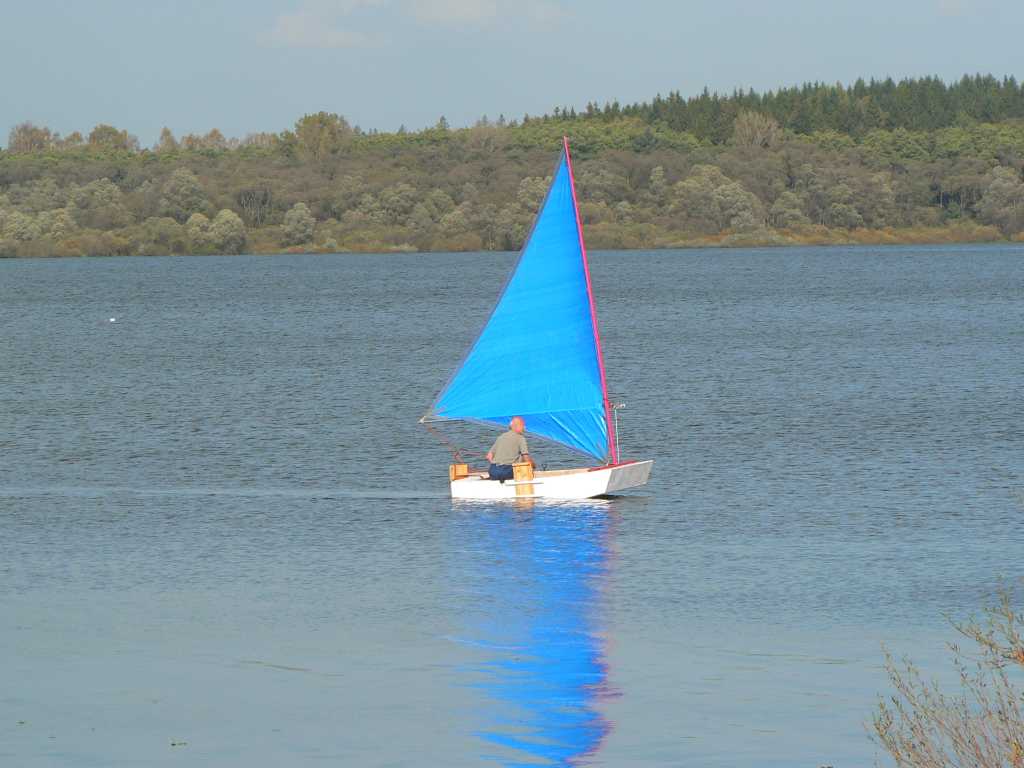

Plywa sie b przyjemnie - relaksowo. Szbki to on nie jest. Pod wiatr tez nie za ostro. Troche klopotu
jest ze zwrotem przez sztag - utykal wtedy ale tez wiatr byl ledwo ledwo. Zrownowazony i dobrze
slucha steru. Siedzi sie b.wygodnie i na burcie i w kokpicie. Duzo miejsca w kopkpicie.
Nie wywracalem go bo woda zimna wiec nie wiem czy mozna latwo wejsc po wywrotce.
Ma dwie wzdluzne komory wypornosciowe.
mail 2.JPG [ 47.11 KiB | Przeglądane 5284 razy ]
Ogolnie jestem zadowolony i polecam do zabawy .No.... moglby byc o wezel ,dwa szybszy oraz dno
trzeba bedzie usztywnic bo miekie bardzo –sama sklejka 5 mm to za malo.
Zagiel „leg a mutton” lub udo baranie naprawde bardzo wygodny tylko ze nie mozna go wygodnie
refowac.

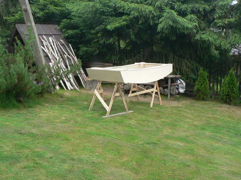

Czas budowy
to bardzo wzgledna rzecz. Ja budowalem to od wiosny :(.
Ale metoda cos tam- stop- cos tam- stop itp.
No i na otwartm powietrzu przykrywajac folia
A lato byl bardzo mokre i zimne na Orawie.
No ale mysle ze w 10 popoludni -bez przesady z dokladnoscia i wykonczeniem -spoko zrobi sie uzywajac zywicy poliestrowej bo raz dwa wiaze .
Czy tez raz-dwa sie rozlatuje - sie okaze !!!!

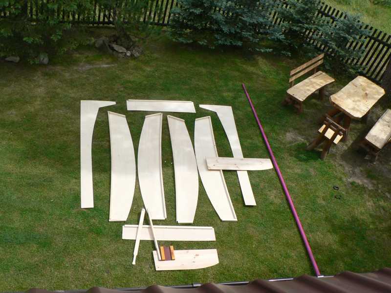

P1030579.JPG [ 59.37 KiB | Przeglądane 5109 razy ]
Pomoc drugiej osoby
Nie nikt mi nie pomagal- nie ma potrzeby.Ale we dwojke i dwa od razu jak Errak byloby duzo fajniej.
Zuzycie farb i zywicy
Zywicy poliestrowej 3 litry + utwardzacz + tasma szklana 160 g/m 10 cm szeroka z Havla- kupilem 50 m ale duzo zostalo. licze ze ok 20 m zuzylem
Wypelniacz do klejenia pyl drzewny ze stolarni
Do tego duza tubka kleju Soudal tzw super wodoodporny :)
Farba lakier uretanowy 1,o l farba alkodowa ( tzw olejna) biala zostalo cos tam z 2 l. Rozpuszczalniki.

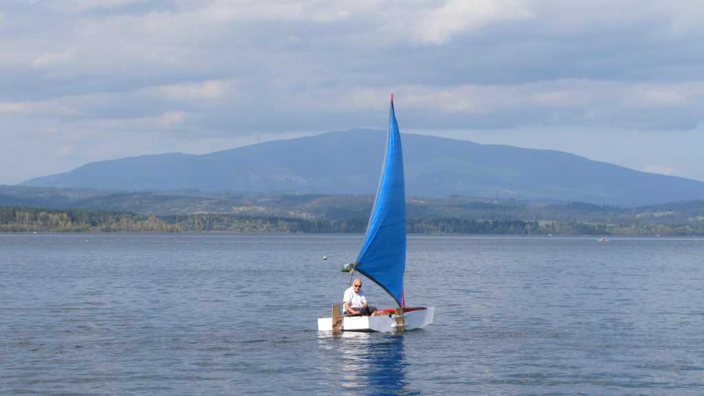

mail 3.JPG [ 38.41 KiB | Przeglądane 5109 razy ]
Zrob PDR-a !!! Zabawa super jak ktos choc troche takie roboty lubi.
Mnie najbardziej sie podobalo robienie zagla z plandeki przy pomocy nozyczek tasmy dwustronnej tasmy srebrnej , sznurka i paru oczek.

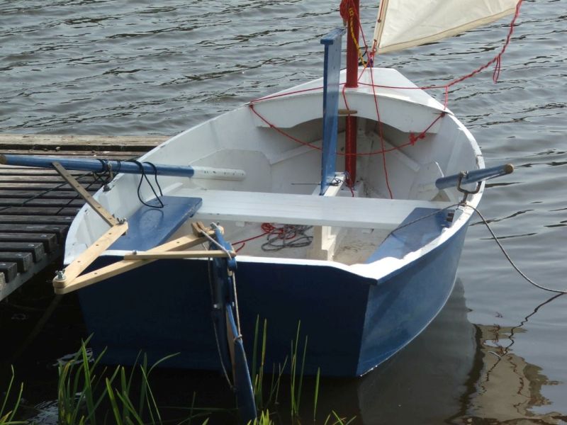

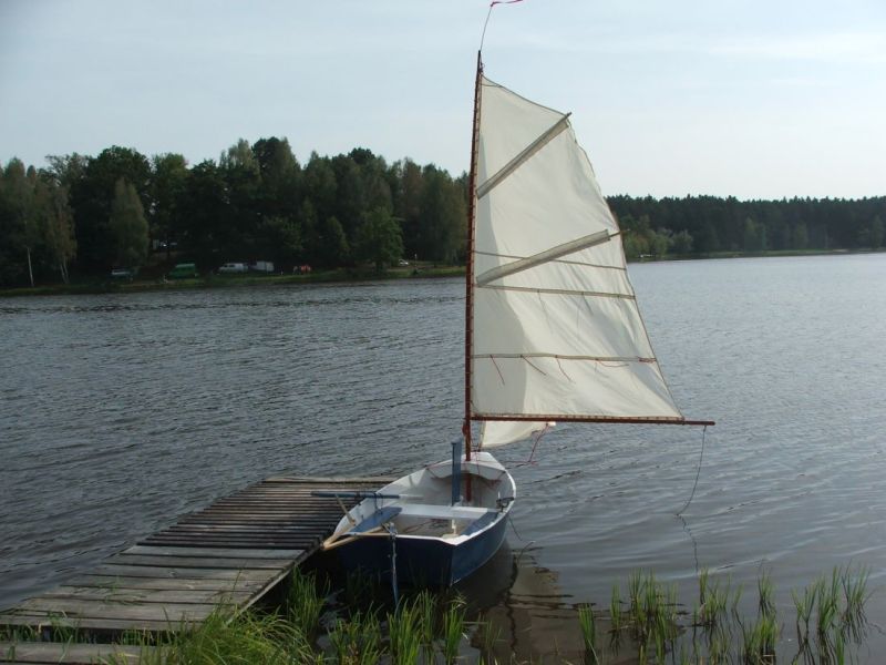

Pokaż z bliska! :twisted: Bom bardzo ciekaw, co to i jak to. :) (może być w osobnym wątku, a może nawet powinno)
Robercie :)
Łódka o której pisałem, to taka moja swobodna interpretacja jednej z konstrukcji Plucińskiego ( Żabka ? )... O ile czegoś nie pomieszałem :)
Oczywiście postaram się założyć niedługo wątek traktujący niej tylko o niej :)
Na razie dwie fotki tutaj...
Więcej znajdziesz pod tym adresem:
http://www.mareksco-mareksco.blogspot.com/
Wesołego oglądania :D
