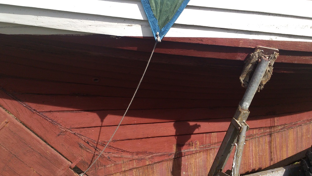

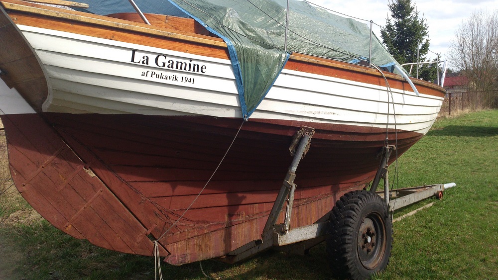

Witam,
jestem kompletnym amatorem żeglarstwa:). Rok temu nabyłem swoją "La Gamine" z 1941 roku. W dość szybki sposób ostatni szkutnik wykonał remont. Zeszły sezon łódka "nabierała" wody jak gąbka ok 8 tygodni zanim się uszczelniła i mogłem trochę popływać. Chciałbym teraz zaimpregnować i uszczelnić kadłub. Proszę o pomoc, jakie środki, lakier, farby i jaka technika odrestaurowania. Kadłub nie ma żadnych widocznych znaczących ubytków, chodzi głównie o uszczelnienie i impregnację drewna, również pokładu.

Temat rzeka,nie do omówienia na szybko na forum.Łódka dość wiekowa już jest,piszesz że długo cieknie...pewnie łączniki (wkręty,gwoździe,nity) nie trzymają już dobrze,może trzeba by wymienić część z nich,przynajmniej w miejscach gdzie są przecieki?A wcześniej upewnić się że drewno dobre,nie nadbutwiałe.Generalnie to powodów przecieków może być wiele.Łódkę powinien zobaczyć ktoś z doświadczeniem z tradycyjnymi kadłubami i ocenić czy warto i jeżeli tak to jak o nią dbać.Sam bez doświadczenia i jedynie z prawdopodobnie dość rozbieżnymi forumowymi poradami wiele nie zdziałasz.Jedyna rada to trzymaj się z dala od nowoczesnej chemii i "cudownych" mazideł. Twoją łódkę zbudowano w tradycyjny sposób i wszelkie naprawy powinny być robione w tej samej "technologii". Generalnie to jak drewno jest zdrowe,a łączniki dobrze je "trzymają" to łódka nie ma prawa ciec.

Tu może być pies pogrzebany, takie konstrukcje lubią zimować w wodzie

Lata łódki + "złe traktowanie" powoduje, że jedyne co można doradzić to zapytaj fachowca, który ją dokładnie obejrzy, opuka, ostuka, nakłuje tam i tu. Mądrze doradzić się nie da a opowiadać o wszystkim?

W weekend zeszlifuje farbę i na "chłopski" rozum spróbuję sprawdzić stan drewna. Porobię kilka fot i załączę. Chciałbym sam zrobić, ale opinia fachowca by się przydała. Raczej ciężko z takim będzie w "mojej" okolicy (łajba stoi w Złotów wlkp).

Opisz też zapachy. Generalnie jak się da w drewno wbić dłonią gwóźdź lub szydło znaczy zgniło.
