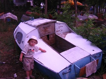

Zakupilem za niewielkie pieniadze kadlub Bez 2 do remontu i tu zaczyna sie wielka niewiadoma ... Poszycie wykonano z skleki ktora wymaga uzupelnien i tu pierwsze pytanie czy stosowac sklejke wymieniajac cale panele (klejenie silikon?)czy zastosowac mate z żywica. Stare elementy wymagajace wymiany wygladaja na mate z zywia polozona na sklejke.

Jak możesz to pokaz jakieś zdjęcia tego poszycia do wymiany :) Jak pod matą jest przegnita sklejka to nie ma sensu dalej laminować. Na mój gust wymiana płatów poszycia, tylko nie na silikon !!!! Kleje konstrukcyjne przeznaczone do drewna o odpowiedniej klasie odporności na wodę ( d-4 bodajże) np. cascamite, kleje Sikafleks, ewentualnie zywica epoksyd .

Sklejka pod laminatem jest w dobrym stanie tylko gdzies dostala sie woda(moze zly klej byl) i odsadzilo ja.

Jeżeli masz zamiar zostawić laminat, i odszedł on w niektórych miejscach od sklejki - niestety trzeba go tam zerwać i połozyć od nowa. to że odszedł wynika ze złego przygotowania powierzchni - niedoczyszczona z powłok malarskich i nieodtłuszczona powierzchnia. Kleju tam nie było - laminat to przecież żywica i mata - nie miało się czego trzymać. Zerwij - oczyść dokładnie sklejkę jeżeli jest w porządku pod laminatem ( porządnie , nawet jak zedrzesz jedna warstwę sklejki to nic cię nie stanie - połozysz w tym miejscu najwyżej dodatkowe 2-3 pasy maty) dokładnie odtłuśc i połóż nowy laminat - najlepiej zywica epoksydowa. potem wyszlifowac , wyszpachlowac ( i tutaj równiez szpachlówka epoksydowa) wyszlifowac ponownie, podkad antyosmozowy (np. epinox olivy) farba zewnętrzna , pod linią wodną oczywiście antyfouling na zalecanym przez producenta podłkadzie. Dobrze sprawdź miejsca łączenia pasów poszycia, pawęż no i najważniejsze - skrzynka mieczowa - tam laminat lubi i się "przetrzeć" i pózniej z tego powodu są przecieki. Aha - przed laminowaniem sklejka musi być porządnie wysuszona - i to najlepiej jak sama wyschnie ! Położenie laminatu na zawilgoconą powierzchnię mija się z celem.

czym odtluscic ta sklejke zeby sie nowa warstwa trzymala? Po zdjeciu warstwy laminatu jest gola sklejak w dobrym stanie jak ja wysusze to czym ja pocignac zeby sie nie powtorzyla sytuacja za rok ze mi mata z zywiac odejda calymi platami?Czym pomalowac, (mate z zywica i jak przygotowac ta powierzchnie)jaka farba zeby sie nie zwazylo i nie odlazlo?

Odtłuszczamy acetonem, następnie laminujemy sklejkę ! po wyszlifowaniu sklejki nieczym jej nie "pociagamy" - laminat ma się 'złapać" sklejki a nie być rozdzielony jakąś warstwą farby żeby odlazł. Zywica z matą na gołą sklejkę!
Po laminowaniu - wyszlifować, odtłuścic, ewentualnie poszpachlować, ponownie wyszlifować i odtłuscić przed malowaniem.
Czym malować ? farbami przeznaczonymi do jachtingu, broń boże jakieś dziadostwo z supermarketu. Dlaczego? dobre farby podkładowe przeznaczone do żeglarstwa zapobiegaja tzw. osmozie - wnikaniu wody w mikroszczeliny i włókna laminatu
na to farby zewnetrzne i na dno ewentualnie antyfouling ( z zalecanym podkładem)- zapobiegający obrastaniu.
Nie podam jakie farby - może być Hempel, International, Oliva.
jachy laminowany traktujesz z zewnątrz jak jacht z laminatu !
Tu masz przykady malowania - spójrz na malowanie jachtów z laminatu - kazą farbę masz opisaną i możesz sobie poczytac do czego suży :)
