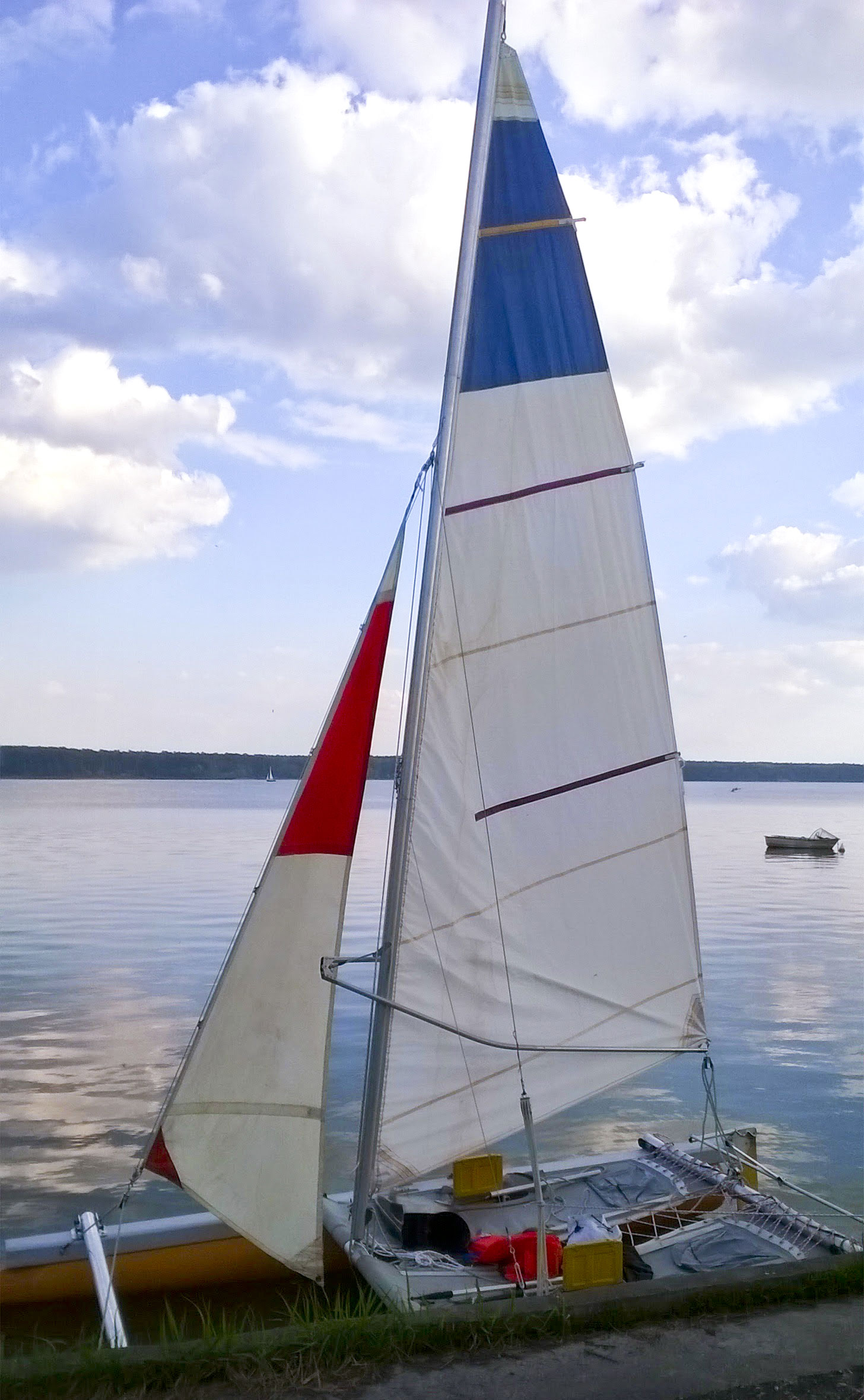

Jestem również posiadaczem takiego pływadła, zdrowej radzieckiej myśli technologicznej. Moja przeróbka polegała na dodaniu trzeciej belki na dziobie, dołożeniu dodatkowych want, przedłużeniu sztagu, dorobieniu foka. Dodatkową belkę wykonałem z rury o średnicy 80 mm i grubości 2 mm - takie wymiary są w oryginalnych. Stop PA-38 - wystarczy w zupełności. Niezbędne jest wzmocnienie masztu w postaci dodatkowych want - lina stalowa 3 mm, mocowanie na dole środkowej sekcji masztu i dodatkowe wantowniki na belkach podłużnych. Uszyty fok ma zabójczą powierzchnię 1,5 mkw, ale daje sporego kopa. Podczas ostatniego pływania osiągnąłem prędkość 9,2 kt - 17,1 km/h. Tylko, niestety, radziecki materiał miecza nie wytrzymał obciążenia i się połamał.
fok.jpg [ 403.4 KiB | Przeglądane 7797 razy ]
