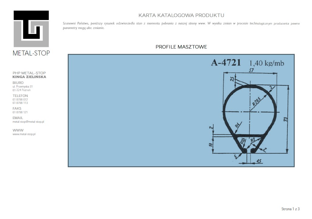

Ten powinien być dobry. :)
73x57.jpg [ 63 KiB | Przeglądane 4521 razy ]

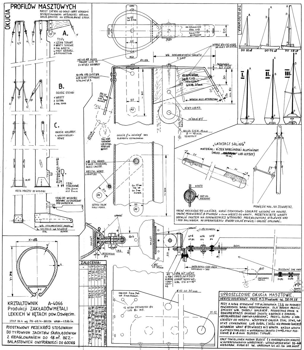

I popatrz na tabelki z tego rysunku:
Dural do innych łódek m.jpg [ 255.45 KiB | Przeglądane 4485 razy ]
