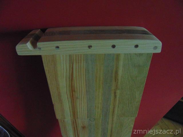

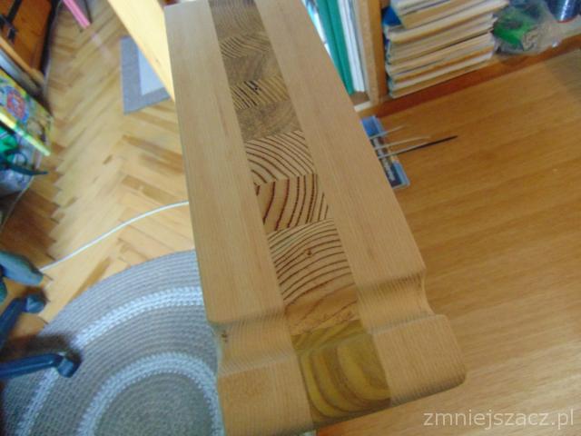

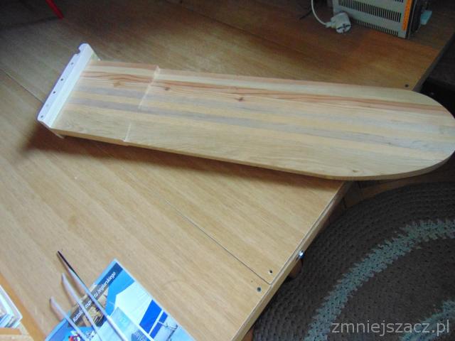

Nie będę się rozpisywał i wchodził w czczą dyskusję. W odpowiedzi zdjęcia z mojego wykonania miecza metodą klejenia listew.- myślę,że metoda nie tak droga a efekt jest.
Zaprezentowanie w/w filmu nie miało na celu pokazanie jak musi się wykonać miecz lecz pokazania jednego ze sposobu wykonania,dotyczy to też dobieranego drewna.Myślę,że każdy kto buduje tą wymarzoną łódkę dla siebie,zrobi wszystko oraz zastosuje w swoich możliwościach finansowych najlepsze materiały z dostępnych.

Miecz przygotowany do laminowania.
