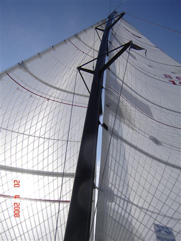

Nie mam pewnosci, ale maszty carbonowe wygladaja mniej wiecej tak:
pozdrowienia bartoszek
http://www.bartoszek.de
carbonmast-7.jpg [ 45.73 KiB | Przeglądane 3784 razy ]
