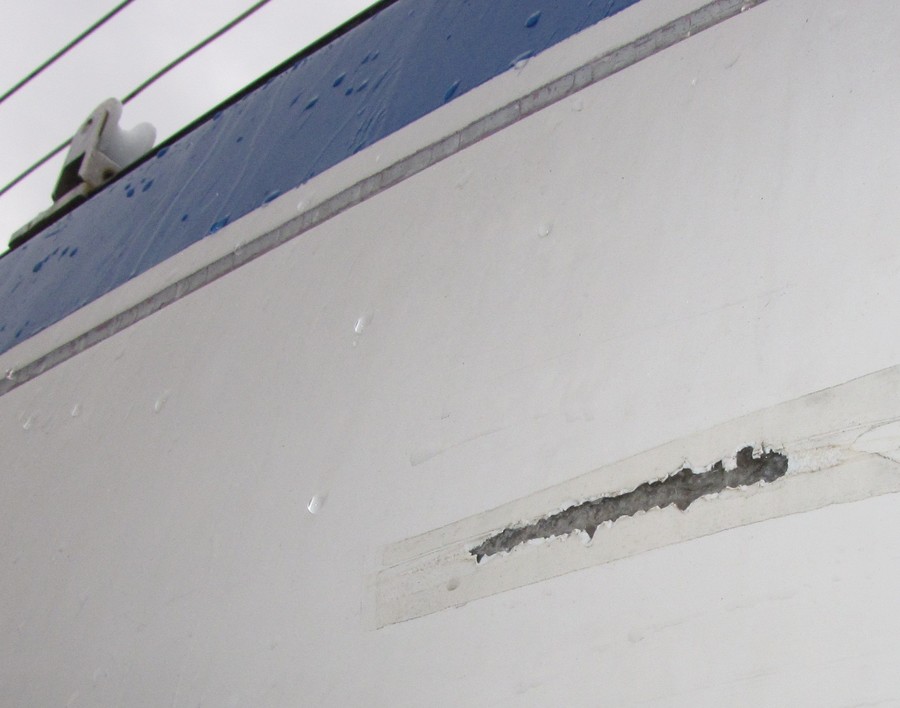

PostNapisane: 19 kwi 2016, o 06:01
Posty: 782
Podziękował : 155
Otrzymał podziękowań: 369
Rysa, o której pisałem, wygląda tak ...
rysa.jpg [ 87.84 KiB | Przeglądane 5063 razy ]
Bliższe sugestie, jak to przygotować?
Szpachlówka najpierw? Jeśli tak, to jaka?
Na wierzch będzie ta reparaturka, o której wspominałem wcześniej.
http://www.watski.se/Gelcoatspackel-11Md2

PostNapisane: 19 kwi 2016, o 09:54
Posty: 351
Podziękował : 41
Otrzymał podziękowań: 34
Żadna szpachlówka epoksydowa.
Dziura jest niewielka :)
Ja bym DREMELEM 200 i frezem to oczyścił, całą powierzchnię,
potem przemył i żelkot :)
Żelkot możesz dawać 2 albo 3 razy.
Potem jak żelkot zwiąże bym zaszlifował i wypolerował.
Powodzenia :D

PostNapisane: 19 kwi 2016, o 11:14
Dołączył(a): 20 sty 2015, o 17:28
Posty: 185
Lokalizacja: Głęboka wieś mazowiecka
Podziękował : 68
Otrzymał podziękowań: 132
Uprawnienia żeglarskie: różne
Faktycznie brzydka :)
Jakimś frezikiem delikatnie przytarłbym przytarłbym krawędzie (tak, żeby żelkot szlifnąć na kształt \rysa/, lekuchno zmatowił laminat, porządnie odtłuścił, drapnął kilka razy śrubokrętem wzdłuż a reszta jak pisałem wcześniej.
