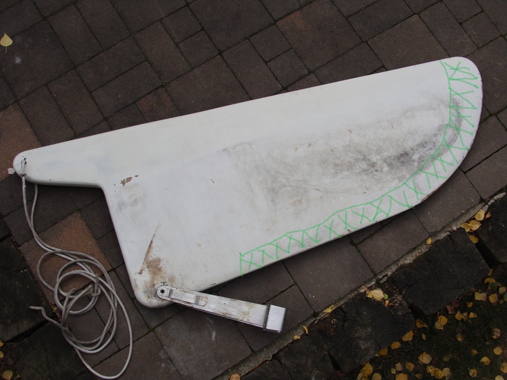

Zastanawiam sie nad naprawa miecza mojego wojownika z plemienia Klepper Trainer.
Uszkodzenia glownie w czesci "natarciowej" po kilkukrotnym agresywnym wejsciu na miel w zeszlym sezonie.
Nie bardzo wiem z czego ony jest zrobiony oraz jakie materialy i jak, uzyc do naprawy.
Za kazda dobra rade bede wdzieczny.

Omawialiśmy tu podobne naprawy. Szczegółowo to chyba ster sportiny Kuracenta parę lat temu, ale odpowiadaliśmy na takie pytania i później.
Najprościej:
1. Wysuszyć.
2. Wydłubać wszystko, co odłazi.
3. Zaszpachlować szpachlówką epoksydową - my użyliśmy E6011 i krzemionki koloidalnej - plus ewentualne laminowanie większych ubytków.
4. Wyrównać i wypolerować - do skutku.
5. Pomalować, polerować, pomalować, polerować - j.w.

Uszkodzenie skorupy miecza jest dość duże. Prawdopodobnie w piankowe wypełnienie wniknęła woda. Jeśli są jakieś resztki wilgoci to przed szpachlowaniem epoksydem trzeba by to dobrze wysuszyć. Mam nadzieje, że u Ciebie nie doszło już do korozji stalowego szkieletu (jak u mnie - mam odprysk laminatu na bocznej płaszczyźnie miecza).
Ja będę robić podobnie jak podpowiadają koledzy. Dodatkowo na szpachlę chcę nałożyć pas tkaniny/maty szklanej, przesączonej żywicą. Tak, żeby wzmocnić krawędź najbardziej narażoną na uszkodzenia. Liczę, że takie zabezpieczenie wystarczy na piaszczyste mielizny. W kontakcie z kamieniami/betonem i to może nie wystarczyć.

Dziekuję za podpowiedzi.
Słowo klucz to "szpachla epoksydowa" - nie wiedziałem, że tym można łatać wszystko.
Raczej nie doszło, ale przyjrzę się jak będę "wydłubywał wszystko, co odłazi."
W sumie to nie wiedziałem, że w środku jest stalowy szkielet.

Poniżej link do tematu i kilku zdjęć (na forum niemieckiego serwisu żeglarsko-motorowodnego), które w części obrazują, co jest (lub może być) ukryte w konstrukcji miecza Trainer-a.

Jak porównuję ten miecz z niemieckiego forum (dzięki pike22) z moim, to wydaje mi się, że mój jest wykonany innaczej.
W moim widoczna jest zewnętrzna warstwa/powłoka, której nie ma w niemieckim.
Niemiecki wydaje się jakby był zrobiony z "pianki", a w moim takiej pianki nie widać.
