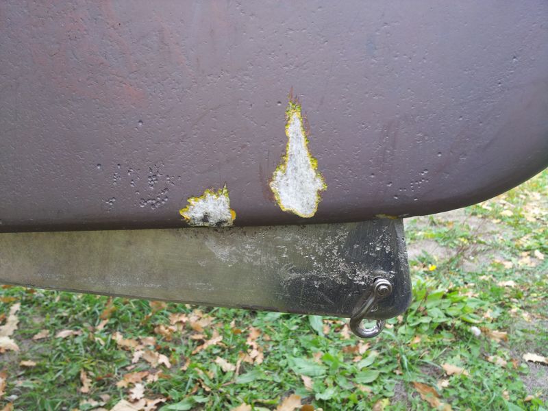

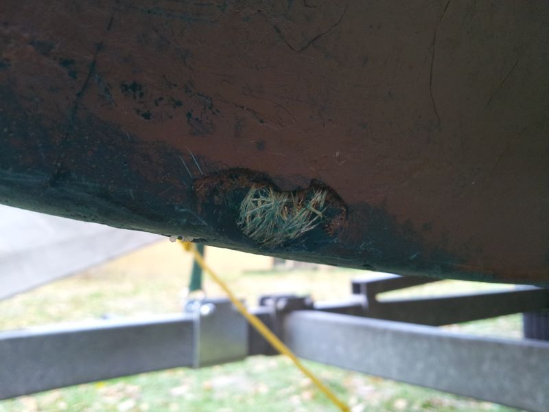

Mam po sezonie takie dwa ubytki poniżej linii wodnej.
20151029_120837.jpg [ 42.3 KiB | Przeglądane 6539 razy ]
20151029_120730.jpg [ 83.38 KiB | Przeglądane 6539 razy ]
Myślę, że jacht już dobrze obsechł więc mógłbym się zabrać za naprawę.
Szpachlówka epoksydowa wystarczy, czy jakoś inaczej do tego podejść?
Z góry dziękuję za sugestie.
Kamil
Moim zdaniem wystarczy + farba na wierzch.

To zależy jaka jest głębokość ubytku oraz grubość laminatu.
Domyślam się, że laminat jest gruby i trzyma konstrukcyjnie. Wtedy szpachlówka jest wystarczająca. Jeśli jednak laminat został przecięty na głębokość > niż grubość żelkotu, to powinna być łatka z laminatu i na to żelkot/topkot. Kawałek celofanu, dobra temperatura i szlif po utwardzeniu.
całkowita racja, choć wydaje się że uszkodzenie to tylko "odłupanie / odprysk żelkotu żelkotu" - na pewno na jednym ze zdjęć (XXXXX_120730).
Przed naprawą należy bardzo dokładnie oczyścić powierzchnię papierem (P80 ~ P120 , zwłaszcza tą matę która wydaje się nie być w ogóle przesączona żywicą.
no i oczywiście jeżeli szpachlówka pod linię wody to tylko szpachlówka epoksydowa wchodzi w grę.
Aby naprawiane miejsce było mocniejsze można użyć szpachlówki epoksydowej z włóknem szklanym która gwarantuje większą siłę wiązania.

W weekend wydobyłem jacht z przechowalni i będę łatał te dziury. Planuję użyć EPIDIAN 5 z utwardzaczem PAC, do zagęszczenia mam Aerosil lub matę szklaną. Na wierzch kupiłem (przez Allegro) odrobinę topkotu Maxguard.
Nie jestem pewien czy obecne temperatury są wystarczającą do pracy z tymi epoksydami. Wybiorę pewnie jakieś słoneczne popołudnie (15-20 °C), ale w nocy temperatura pewnie spadnie do 5-8 °C.
Czy takie warunki wystarczą? Nie oczekuję, że to się natychmiast utwardzi i mogę zaplanować kilka dni przerwy między kolejnymi warstwami. Mam jeszcze do dyspozycji EPIDIAN 53 oraz utwardzacz IDA, gdyby się lepiej nadawały.
jeśli chcesz laminować to laminuj w miarę wszystko bez przerw, Temperatura 15-20C jest wystarczająca , zacznij rano to wieczorem już będzie można obrabiać
To, że laminat przejdzie próbę paznokciową nie oznacza, że jest zdatny do obróbki. Minimum to 24 godziny przy właściwych temperaturach. Przy niższych wydłuża się.
Ale jak kto chce wcześniej to ja nie protestuję.
To, że laminat przejdzie próbę paznokciową nie oznacza, że jest zdatny do obróbki. Minimum to 24 godziny przy właściwych temperaturach. Przy niższych wydłuża się....
Ponieważ przerabiam podobne robótki, to uwagi praktyczne:
- szlifowanie niedużych uszkodzeń grubym (mniej więcej 40) papierem ściernym może być niewygodne i mało wydajne, dlatego dobrze jest oczyścić wgłębienie/uszkodzenie wiertarką ze szczoteczką stalową;
- oczyścić, wydmuchać - najlepiej przy pomocy kompresorka - usuwając wszelkie resztki i pył z naprawianego miejsca;
- jeżeli uważasz, że jest zbyt wilgotno - przesuszyć (z czuciem !) naprawiane miejsce, nawet suszarką do włosów albo dmuchawką gorącego powietrza;
- umyć acetonem i dać odparować;
- bardzo starannie wypełnić uszkodzone miejsce zagęszczoną żywicą epoksydową (ewentualnie z dodatkiem ciętego rovingu) i dać związać, a następnie - tak jak opisali Koledzy - żelkot/topkot, folia i temperatura.
Spadek temperatury do jakichś 10 stopni może znacząco spowolnić proces utwardzania żywicy, więc warto tego bardzo pilnować i w razie potrzeby pogrzać, choćby np. promiennikiem podczerwieni, ale ostrożnie !
