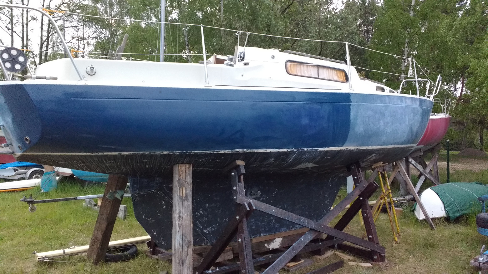

Zastanawiam się czy malowanie kadłuba (poniżej linii wodnej) farbą przeciw osmozie jest konieczne.
Myślę nad tym z dwóch powodów.
Po pierwsze - z tego co widać ,pod obecnym antyporostem jest tylko goły żelkot. Skoro łódka pływała bez antyosmozy 40 lat i nie zgniła to może i kolejne 40 lat bez tego da radę?
Po drugie - chciałem przyoszczędzić na łożu i wystrugałem własne z drewna. Zakładając, że Vega stoi samodzielnie na kilu i wymaga jedynie podpór dla równowagi, łoże powinno bez problemu zrobić swoją robotę. Problem w tym, że w ostatniej chwili bosman polecił mi przesunąć je w miejsce, które ni *uja nie trzymało poziomu. Nierówności po 20cm wyrównane zostały na szybko drewnianymi podkładami ale na zabawę poziomicą nie było czasu. Taxometr dźwigu zliczał kolejne minuty, a ja miałem jeszcze do wyregulowania podpory i przykręcenie wzdłużnych wsporników. Ramiona łoża okazały się za długie, a czasu na regulację zabrakło i ratowaliśmy się balami pod kilem. Skończyło się to tym, że łódka finalnie ma pierdylion podparć i prawdopodobnie przechylona jest lekko na prawą burtę bo nacisk na te podpory jest znacznie większy niż na drugą stronę. Widać lekkie ugięcie laminatu - mam nadzieję, że nie zniszczy to kadłuba :(
Teoretycznie można jakoś zamieniać podpory i po kolejno po jednej zdejmować i malować powierzchnię pod nimi. Pomijając fakt, że trochę strach cokolwiek ruszać, to przy tylu podporach, kilku warstwach antyosmozy i wymagananym czasie schnięcia zajmie to cały sezon.
Pomyślałem sobie, że może wystarczy pociągnąć dostępną powierzchnię antyporostem (po wcześniejszym zdjęciu starego), a przy wodowaniu na szybko oczyścić i pomalować miejsca pod podporami.
Jakie jest Wasze zdanie na taki pomysł?
Zmyj stary antyporost do czysta i wtedy zobaczysz w jakim stanie jest żelkot.
Trochę trudno mi uwierzyć w to, że przez 40 lat żelkot nigdzie nie pękł i jest dalej szczelny. To bardzo mało prawdopodobne.

A dalsze plany prac w ogóle zależą od tego, jakie masz plany. ;)
Jeżeli chcesz popływać sezon, a potem i tak na zimę wyciągasz łódkę, to może nie warto teraz nic robić...

Chciałbym jak najszybciej z powrotem do wody.
Wyciągnąłem, bo chcę przejrzeć dławicę i koniecznie wymienić cieknące uszczelnienie przekładni combi na wale. Do tego trzeba rozebrać całą przekładnię i nie da się tego zrobić na wodzie.
Przy okazji ma być polerka (i malowanie jeśli sama polerka nie styknie) części nadwodnej. No i chciałem też pod linią wody zrobić porządek.
Czy sugerujesz by nie malować wcale i zrobić porządnie w następnym sezonie? A może tylko jedna warstwa antyporostu, który w następnym sezonie zmyję i porządnie zrobię wszystko z antyosmozą? Stanie się coś złego bez tej antyosmozy przez 1 sezon?
Tak właśnie sugeruję. Zrób co trzeba, a dno pomaluj antyporostem (jedna warstwa i cienko), możesz na to co jest, bez zmywania starego antyporostu.
Tak sądzę, choć może po obejrzeniu dna zmieniłbym zdanie.

Bez mycia, przejedź całą część podwodną papierem ściernym 200 (z czuciem) i na tak przygotowaną powierzchnię, antyporost 1 warstwa. 2,5 litra obleci.
Reszta, po sezonie na spokojnie.

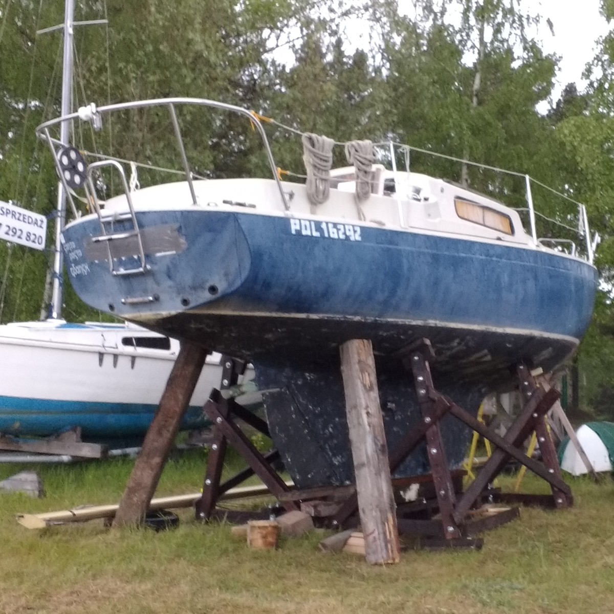

Przede wszystkim tym bym się przejął, jak najszybciej poprawił ustawienie łódki i sprawdził stan laminatu. Ugięcie laminatu - mi to brzmi bardzo niepokojąco.
Patrzę na zdjęcie i nie rozumiem po co są te dodatkowe podpory pod rufą i przy dziobie.
Pamiętaj, że środek ciężkości masz nisko, w kilu. Dziób i rufa są lekkie (i delikatne).
Lottę stawiam tak, by całe okucie pięty steru zwisało poza łoże. Tylne podpory są na tylnej krawędzi łoża, czyli kilkanaście cm przed dolnym końcem osi steru. Łoże oryginalnie miało tylko 2 metry długości i też było dobrze na postoju. Przedłużyłem je do przodu o 60 cm, bo się bałem, że mi łódka fiknie na dziób przy przetaczaniu. Bardzo uważam, by na żadnej z łap łódka się mocno nie opierała - każdą z nich mogę pojedynczo odchylić, lekko w podporę postukawszy.
A co do malowania: jeśli nie chcesz teraz tego zrobić porządnie, to wyrównaj mniej więcej to co jest i połóż jedną warstwę antyporostu. Tak robiłem przez 3 sezony, działało, ale potem miałem 3 warstwy antyporostówki więcej do zdarcia - zdzieranie łatwe nie było.
Przed następnym sezonem zedrzyj do żelkotu, połóż kilka warstw epoksydu, farbę przekładkową i antyporost. Jak zrobisz to dobrze, to masz święty spokój na długie lata (z corocznym malowaniem antyporostem, bez szlifowania).

Też nie rozumiem tych podpór pod rufą ale pracami dowodził bosman, który "odpowiada za bezpieczeństwo" i chciał po swojemu. Mam niezłego wkurwa na to, bo wydałem kasę a nie mam tak jak chciałem. Ale też nie miałem pewność, że moje łoże wytrzyma bo jak pisałem - teren wyboisty. Brak doświadczenia i pośpiech zaowocował tym co jest.
Co może się stać złego przy takim ugięciu laminatu przy strzałce ugięcia ok 0.5-1cm? A może już się stało? Jak mam to teraz poprawić? Znowu dźwig? Boję się sam ruszyć cokolwiek.

A pod którymi z podpór jest to ugięcie laminatu? Łapy łoża, czy te dodatkowe?
Czy jest niebezpieczeństwo, że łódka w istocie wisi na łapach lub podporach, zamiast opierać się na kilu?
Jeśli wciskają się łapy łoża, to próbowałbym coś podsunąć pod kil, w bardzo drobnych krokach (po kilka mm) unosząc kadłub podnośnikiem. Jeśli jest gdzie ten podnośnik podłożyć... Wiem, że łatwo powiedzieć i to rzeczywiście może rypnąć...
Jeśli wciskają się dodatkowe podpory, to rozważyłbym ich delikatne usunięcie, po wcześniejszym dodatkowym podparciu kadłuba z boku. Chyba nie ma niebezpieczeństwa, że łódka fiknie do przodu lub do tyłu.
Jeśli trzeba mocno podeprzeć kadłub z boku, to tylko tam gdzie są grodzie.
Warto wcześniej sprawdzić w środku, czy śruby trzymające grodzie nie są luźne.
Ja się nauczyłem, że operując małym, 2 tonowym podnośnikiem hydraulicznym, mogę skutecznie poprawiać ustawienie łódki, przede wszystkim poziomować, podkładając pod łoże różne deski, belki itp. No ale ja mam stalowe łoże i łódka zawsze stoi na kilu.
Z tym co się mogło stać, to niech się fachowcy od laminatów wypowiadają.
Też tak bym zrobił, a bez zdejmowania starej farby, a natomiast już, nie czekając. Nie ma co czekać na dalsze obsuwy na tych podporach... ;)
Jeśli wciskają się łapy łoża, to próbowałbym coś podsunąć pod kil, w bardzo drobnych krokach (po kilka mm) unosząc kadłub podnośnikiem. Jeśli jest gdzie ten podnośnik podłożyć... Wiem, że łatwo powiedzieć i to rzeczywiście może rypnąć...Marcin
Tak mnie wystraszyłeś, że pojechałem do mariny obczaić dokładnie sprawę. Ugięcie laminatu było rzędu 0.5cm pod prawą, przednią podporą łoża, mimo że łódka stoi równo na kilu. Podpora jest jakieś 30cm od grodzi - nie dopilnowałem tego przy stawianiu łódki. Sprawdziłem poziomicą, że łoże gubi poziom na przedniej poziomej belce. Korzystając z miękkiego podłoża podkopałem się śrubokrętem pod podporą i naprężenie zeszło. Odetchnąłem z ulgą :)
Ryś napisał(a):
Po drugie - jak już oszczędzać na struganiu to są inne sposoby, co uwadze polecam
Bosman na mojej przystani chyba by zawału dostał jakbym mu coś takiego pokazał :rotfl:
Jak składałem swoje łoże, to co kilka minut podchodził i kręcąc głową powtarzał: "to nie wytrzyma i się spierdoli". Stąd pewnie te dodatkowe podpory :)
Rafał
Witaj
Ja mam takie zdanie, że albo robić coś porządnie albo nie rób nic.
Kładzenie antyosmozy to ładnych kilkanaście dni roboty.
Najpierw musisz to porządnie zeszlifować do żywego żelkotu.
Potem kładziesz jedną warstwę epoksydu i czekasz, aż porządnie zwiąże.
Potem kładziesz drugą warstwę i znów czekasz - koniecznie kup dwa kolory !
Potem kładziesz PRIMER.
Potem antyporost - minimum dwa razy.
Dwa tygodnie masz niewyjęte ale masz zabezpieczoną łódkę na długie lata.
W to, że 40. letni jacht ma żelkot bez spęknięć to nie wierzę więc może warto wykonać porządnie takie zabezpieczenie ?
Po kładziony epoksyd zaleje Ci niejako przy okazji owe spęknięcia.
Inaczej będziesz do sprawy podchodził dwa razy - nie szkoda Ci czasu na podwójną robotę ?
Jak to zrobić pod podporami to sprawa dość prosta - zrób tam gdzie teraz możesz a potem podeprzyj łódkę dodatkowymi podporami w miejscach już zrobionych na gotowo i rób tam gdzie jeszcze nie zrobiłeś po wyjęciu obecnych podpór.
Tyle, że to Ci wydłuży czas remontu ale albo chcesz zrobić to porządnie albo nie zabieraj się za robotę w ogóle.
To takie moje zdanie.
Druga sprawa - jak Ci się punktowo wgniotło 0,5 cm to się nie przejmuj.
Podniesiesz łódkę i laminat wróci do pierwotnego stanu.

Dołączył(a): 20 gru 2012, o 13:11
Posty: 190
Lekka korekta nie do wszystkich farb antyporostowych trzeba kłaść podklad...
Żeby uściślić
Każdy antifouling potrzebuje podkładu żeby poprawić jego przyczepność do podłoża ale w przypadku aplikacji antifoulingu na antifouling podkłady nie zawsze są konieczne.
Jak to wygląda w praktyce.
1) Nowy jacht lub jacht który wcześniej nie był malowany antifoulingiem, czynności do wykonania :
- zmatowanie powierzchni oraz odtłuszczenie.
- aplikacja zalecanej warstwy podkładowej lub systemu antyosmotycznego.
- aplikacja farby przeciwporostowej
2) jacht na którym znajduje się antifouling (powierzchnia przeciwporostowa), czynności do wykonania :
- sprawdzamy czy stary antifouling jest kompatybilny z nowym.
A) jeżeli antifoulingi nie są kompatybilne lub gdy nie znamy rodzaju farby przeciwporostowej to:
- usuwamy całą starą powłokę antyporostową do warstwy podkładów lub żelkotu.
- odtłuszczenie.
B) jeżeli antyfoulingi są ze sobą kompatybilne to:
- oczyszczenie powierzchni z zabrudzeń.
- zaleca się zmatowanie powierzchni do jednolitej chropowatości (w niektórych przypadkach wymagane)
WYJĄTEK od tej standardowej procedury stanową farby do których producent "zaleca zagruntowanie podłoża farbą XXX" przed aplikacją antifoulingu
Tabele kompatybilności antifoulingów udostępniane są przez producentów.
Farba przeciwporostowa jest warstwą finalną na którą można aplikować :
- albo kompatybilny antifouling.
- albo dedykowany / specjalny podkład i następnie antyfouling
P.S. Piotr w zasadzie ma rację - ale tylko w przypadku 2B. :) i gdy producent antifoulingu nie zaleca aplikacji specjalnego podkładu .
Za ten post autor Sławek Sea-Line otrzymał podziękowanie od: rawonsails
PostNapisane: 20 maja 2016, o 11:52
Posty: 12655
Podziękował : 1774
Otrzymał podziękowań: 4276
W tym roku zrobiłem dno farbami Olivy, a dokładniej Epinoxem 54. Większą część dna pomalowałem potem farbą  podkładową Optimal uniwin Olivy, ale kilka miejsc nie. Potem malowałem dno farbą antyporostową Hempla i różnica w malowaniu dna na części z podkładem i na części bez podkładu, jest duża. Wcześniej wiedziałem, że warto kłaść podkład, ale teraz to namacalnie odczułem. Po prostu część bez podkładu malowała się o wiele gorzej.
Nie wiem jak na inne epoksydy innych firm.
