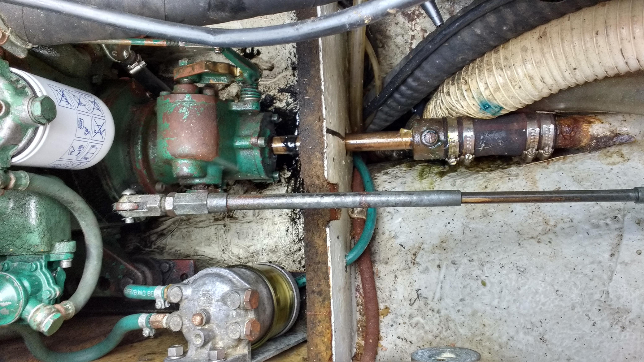

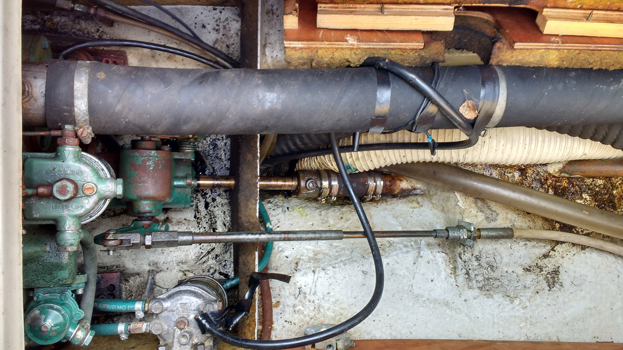

Dodałem 2 foty aby zobrazować problem. combi2.jpg jest zdjęciem zrobionym wcześniej - przed podróżą. combi1 - w czasie przeprawy.
combi2.jpg [ 426.93 KiB | Przeglądane 6891 razy ]
combi1.jpg [ 434.49 KiB | Przeglądane 6891 razy ]
To czarne badziewie, które pokazujesz na zdjęciu, faktycznie wygląda tak jak wygląda smar/olej wychodzący z Combi wokół wału, przez tylną pokrywę. Wcześniej zrozumiałem, że to co zebrałeś spod silnika wyglądało jak czysty olej. Na pierwszy rzut oka (ale ze zdjęcia trudno ocenić) wygląda to jednak zbyt rzadko, jak na normalną wymazinę z Combi.
Więc ja bym zrobił tak:
- odczepiłbym cięgło gazu od Combi oraz połączenie Combi z manetką w kokpicie;
- odkręciłbym Combi od silnika (cztery śruby imbusowe);
- odsunąłbym Combi kilka(naście) cm do tyłu, podłożywszy pod Combi kawałek drewna, by dławicy i tulei na rufie nie męczyć wykrzywianiem wału za bardzo;
Odsłoni się element widoczny na tym zdjęciu:
http://www.albinvega.pl/wp-content/gallery/combi-wal-sruba/combi_dissassembled_and_moved_backward.jpg
- odkręciłbym ten element od silnika (następne cztery śruby imbusowe) i wysunął go z silnika;
- zmieniłbym o-ring na elemencie wysuniętym z silnika;
- napchałbym w miarę możliwości dobrego wodoodpornego smaru do Combi, najpierw od przodu, a potem po skręceniu przez kalamitkę, usuwając przy okazji to rzadkie czarne;
- poskręcałbym wszystko z powrotem.
Robota brudna i niewygodna, ale łatwa i w miarę szybka, jeśli tylko śruby dadzą się odkręcić. Może wystarczy na dłużej, a może po sezonie i tak Combi będziesz chciał rozkręcić i pouszczelniać wszystko.
Druga możliwość: nic nie rozkręcać, napchać dobrego smaru przez kalamitkę, może da się wypchnąć rzadkie czarne, pływać, obserwować, starać się traktować silnik delikatnie, zrobić porządnie zimą.
Dopisuję po zastanowieniu: ta druga możliwość może oznaczać wepchnięcie czarnego badziewia do silnika. Uważałbym więc jednak z tym pchaniem smaru. Jeśli nie cieknie drastycznie, to po prostu pływać.

Patrzę na te Twoje zdjęcia (zawsze fajnie pooglądać dobrze znajome, ale nieco inne widoczki) i mam dwa spostrzeżenia:
- Masz oryginalny, suchy wydech. Jeślibyś to odkręcał, żeby np zrobić sobie lepszy dostęp do Combi, to uważaj. Wewnętrzna rura tego wydechu zapewne jest przerdzewiała i może pęknąć.
- Elektryczna pompka paliwa (jej fragment widoczny jest u dołu na obu zdjęciach, na ściance bakisty) jest chyba odłączona. Czy jest w układzie paliwowym inna elektryczna pompka, niewidoczna na zdjęciu? Jeśli nie, to ciekawe - u mnie pompka mechaniczna nie wystarcza, by wyciągnąć paliwo ze zbiornika w kilu (z wyjątkiem sytuacji, gdy zbiornik jest prawie pełen).
