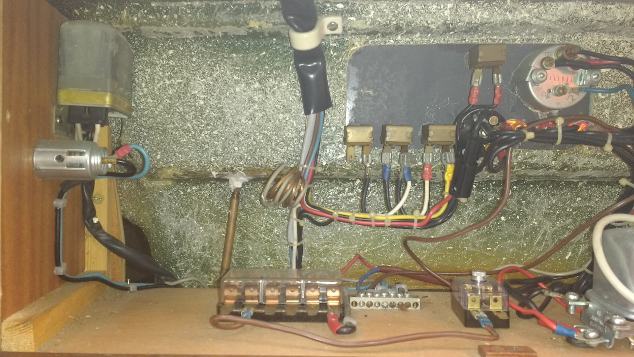

Czy ten regulator czasem nie wygląda tak jak to coś na załaczonym zdjęciu w lewym, górnym rogu?
Przez pewien czas, gdy akumulator hotelowy był poniżej 10V to coś brzęczało i świeciła się jedna z kontrolek silnika. Potem zgasła i brzęczyk zamilkł.

elektryka1.jpg [ 288.59 KiB | Przeglądane 3954 razy ]

Bardzo prawdopodobne, że to co pokazujesz na zdjęciu to regulator alternatora. Ja mam inny, zapewne niestandardowy, ale znajduje się w tym samym miejscu. Przekaźnik (załączający rozruch) jest widoczny po prawej stronie zdjęcia, a innego kandydata na to pudełko po lewej stronie zdjęcia w fabrycznej instalacji vegowej nie widzę.
