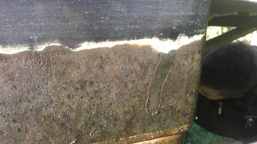

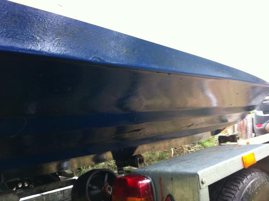

to i ja dorzucę kilka informacji:
angielska nazwa to połączenie słów
Anti - przeciw
fouling - porastanie
antyfouling - przeciwporostowa
jak działa antyfouling?
każdy rodzaj farb zawiera w sobie czynniki biobójcze. może to być tlenek miedzi, biocydy, związki cyny (coraz rzadziej ze względy na ochronę środowiska i zdrowia). Związki te maja za zadanie powstrzymać glony, skorupiaki,etc. i uniemożliwić ich rozwój na powierzchni przez ich zatrucie (a dokładniej otrucie). obumarłe nie będą się rozwijać na powierzchni albo "poczują się niedobrze" ;) i nie będą miały ochoty na życie na naszej jednostce. Ważna jest również baza antyfoulingu, czyli główny nośnik trującej chemii. Ze względu na lepsza przyczepność do podłoża antyfoulingi na bazie epoksydu nie wymagają specjalnych podkładów jak farby oparte o bazy vinylowe.
Ogólna zasada działania podana przez bury_kocur jest Ok, chociaż nie zgodziłbym się (jeżeli przesadzam to ze względu na dokładność - więc sorry) że przyklejone świństwo wymywane jest wraz z warstwą farby. antyporost ma zapobiec przyklejeniu się jakiegokolwiek świństwa.
dla przykładu zdjęcie z prawidłowo działającym antyfouliniem po sezonie :
zdjęcie z nieprawidłowo działającym :
Uściślając zatem zasadę działania jak widać na zdjęciach, na prawidłowo działającym antyfoulingu nie mamy żadnych niepożądanych towarzyszy, zostały otrute i nie skolonizowały powierzchni naszej burty. mogą oczywiście osiąść zanieczyszczenia (zwłaszcza w okolicy linii wody) ale na to wpływu już nie mamy. zanieczyszczenia (brudy) będą oczywiście bardziej widoczne na jasnych kolorach.
zatem zasada działania polega na:
antyfouling twardy - działa skutecznie przez okres uwalniania trujących substancji w sobie zawartych. Twardy ponieważ tarcie o powierzchnię wody (prędkość jednostki) nie powoduje redukcji grubości warstw. otrute związkami żyjątka nie osiadają na powierzchni
antyfouling miękki - jego działanie polega na powolnej redukcji grubości warstwy z powodu tarcia o powierzchnię wody w wyniku prędkości jednostki, prądów, zafalowaniu, Powoduje to odsłonięcie kolejnych aktywnych składników znajdujących się w aplikowanych warstwach, zapobiegając w ten sposób porastaniu. Decydując się na antyfouling miękki oczywiście do mycia po sezonie nie możemy używać myjek ciśnieniowych, usuną one wraz z brudem farbę.

Sławek Sea-Line napisał(a):
Ogólna zasada działania podana przez bury_kocur jest Ok, chociaż nie zgodziłbym się (...) że przyklejone świństwo wymywane jest wraz z warstwą farby.
Mówimy o tym samym, tyle, że ja rano nie mialem czasu na tak dlugie omówienie tematu wiec skrócilem temat.
Ty bardzo fajnie i dokładnie to powyżej opisaleś i należą Ci się za to brawa.

kolega bury_kocur chyba zapomniał zdać relację więc ja pozwolę sobie przedstawić wiadomość którą odczytałem w dniu dzisiejszym.... Może ktoś wrzuci zdjęcia innych farb dla porównania....
From: Bartosz Sxxxx [mailto:bartek@xxxxxx.pl] -Gdyby ktoś był zainteresowany to przekażę jego wiadomość do autora
Sent: Thursday, March 05, 2015 11:04 PM
To: Sławomir Kawerski - TROTON Sp. z o.o.
Subject: Obiecane fotki
Cześć Sławku,
Zgodnie z obietnicą, wysyłam fotki dna po 11 miesiącach w M. Śródziemnym.
Ogólnie jestem zadowolony z działania antyporostu. Co prawda nie mam za bardzo porównania, bo jest to mój pierwszy jacht i pierwsza farba.
Całe zielsko zeszło bez większych problemów karcherem (słabym). Najbardziej zarosło przy linii wodnej od strony bardziej nasłonecznionej oraz na płetwie sterowej. Na górnej krawędzi nawet pojawiły się skorupiaki. Jest to jedyne miejsce na całym kadłubie gdzie one wystąpiły.
Pozdrawiam i dzięki jeszcze raz za pomoc!
Bartek
Bartek cumuje w okolicach Barcelony, a oto foty:

PostNapisane: 6 mar 2015, o 18:02
w zeszłym roku malowałem i jest bardzo dobry polecam
PostNapisane: 7 mar 2015, o 23:57
Dołączył(a): 20 gru 2012, o 13:11
Posty: 190
Ale czym.... :-P
PostNapisane: 8 mar 2015, o 00:01
antyporostem granatowym :D , Kadłub czysty toteż w tym roku nie będę malował z wyjatkiem paru miejsc/
Jahu też malował i też ok. Po prostu dobra farba

Nooooo kolor garantowy ladny :-P ale piotr6 zapytam zatem : jakim
PostNapisane: 8 mar 2015, o 00:34
jakim
prawidłowa odpowiedz granatowy :D
