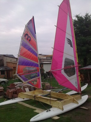

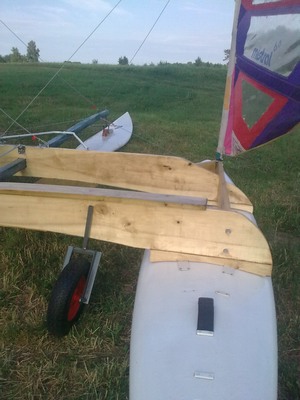

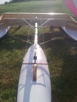

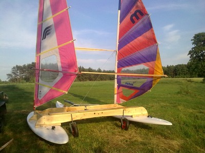

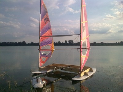

PostNapisane: 12 cze 2011, o 22:42
Dołączył(a): 22 lip 2010, o 23:58
Posty: 14
Witam wszystkich po dłuższym niebycie na forum.
Zbudowałem rodzaj trimarana na deskach .własnej konstrukcji.Jest po pierwszym wodowaniu.Jak zwykle wymaga kilku poprawek technicznych.Generalnie jestem zadowolony.Jutro wrzucę parę fotek z wodowania.
12 m żagla,2 deski nośne wyporności 200 l każda,3 deska sterowa
Pozdrawiam-ważka

Zgodnie z obietnicą dodaje zdjęcia
