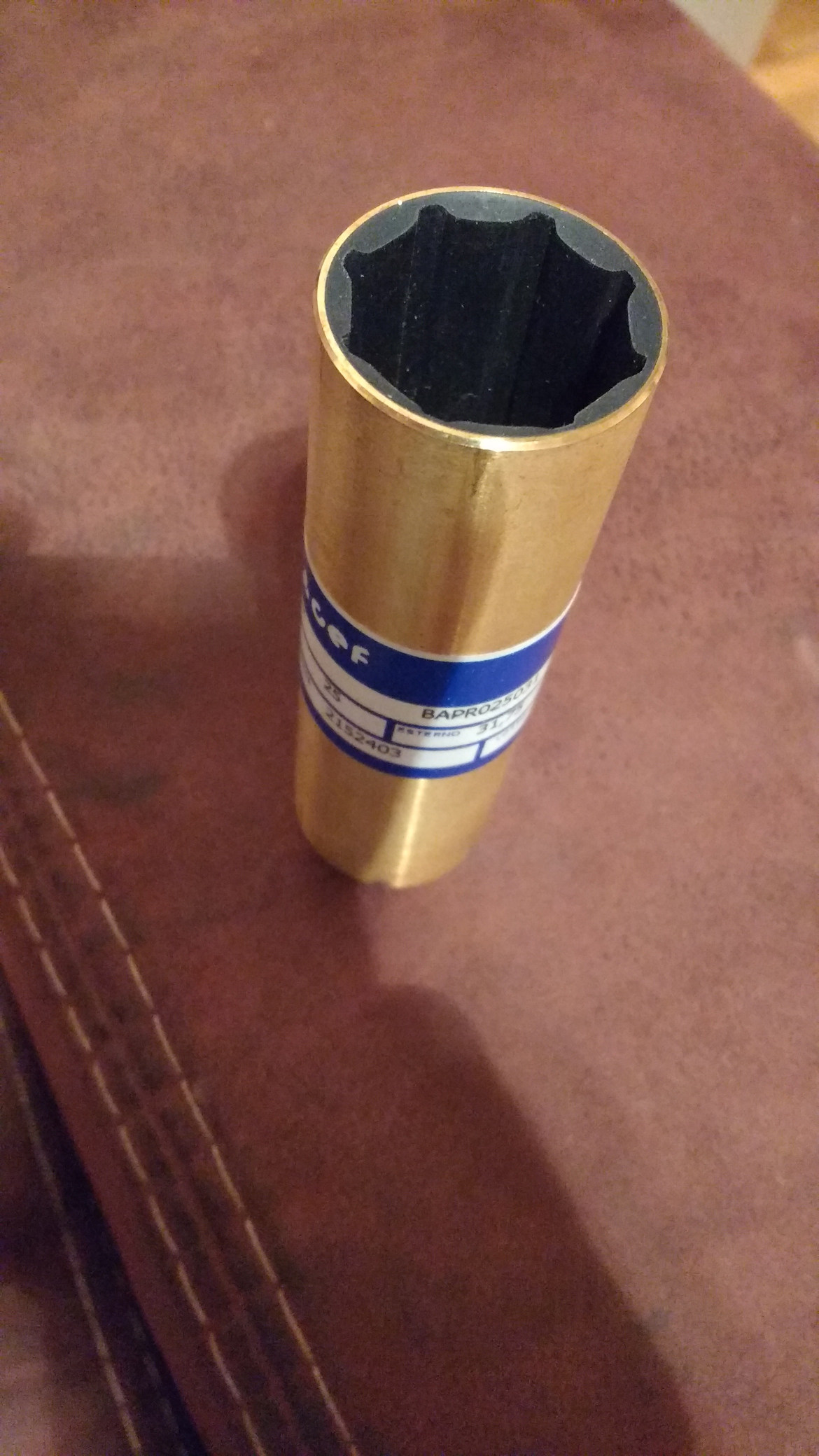

Jak kupowałem swoją Vegę z silnikiem Volvo Penta MD6A musiałem jeszcze polewać wodą łożysko wodne na wale śruby napędowej. Inaczej nie chciał zapalić. Łożysko, co prawda, miało luzy i być może dlatego stawiało nierównomierny (większy) opór.
Podłączę się pod wątek z dodatkowym pytaniem.
Teraz mam nowe łożysko i też mnie czeka wkrótce zimowanie silnika. Ktoś się orientuje czy przy nowym łożysku konieczne jest również smarowanie wodą? Jedno, to łatwiejsze odpalenie silnika, a drugie, czy bez smarowania wodą łożysko nie zużywa się szybciej?
Zależy z jakiego materiału jest to nowe łożysko.
Jeśli ma dziurki do smarowania wodą, to lepiej polać.

Łożysko wygląda tak jak na załączonym zdjęciu. Wewnątrz metalowej tulejki znajduje się gumowy(?) wkład z rowkami, przez które wchodzi woda. Obawiam się, że brak wodnego smarowania może zniszczyć łożysko i spowodować luzy na wale, ale może się mylę.
Też bym się tego obawiał.

... mam nowe łożysko i też mnie czeka wkrótce zimowanie silnika. Ktoś się orientuje czy przy nowym łożysku konieczne jest również smarowanie wodą? Jedno, to łatwiejsze odpalenie silnika, a drugie, czy bez smarowania wodą łożysko nie zużywa się szybciej?
To jest typowe, normalne łożysko gumowe walu śruby, które nie może w żadnym wypadku pracować na sucho, ponieważ zostanie zniszczone przez brak chłodzenia.
Zwróć uwagę skąd jest pobierana woda wypełniająca rurę stewową i upewnij się, czy dopływ wody jest drożny.
Kiedy jacht stoi ba brzegu - do ujęcia wody dla łożysk gumowych wału (bo z reguły są minimum dwa) można podłączyć wąż, zasilany np. z kranu do podlewania.

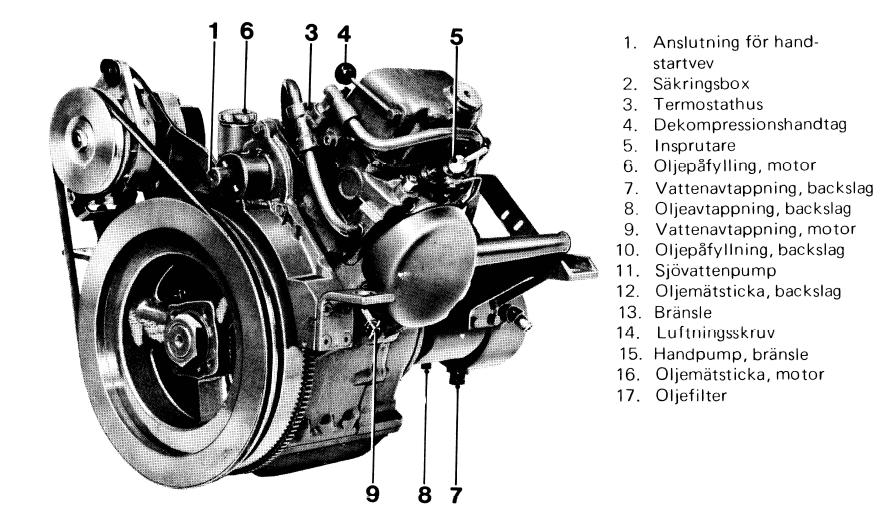

Nie wiem jak inne silniki, ale np. MD2 ma na chłodzonej wodą przekładni oraz na bloku silnika, pod kolektorem wydechowym i na samym kolektorze takie śrubki/kraniki - do spuszczania wody z bloku/kolektora (potrzebne cienkie szczypce, żeby je obrócić).
O - MD5 też taki kranik na bloku i przekładni ma (nr 9 i 7 na rysunku)
MD5.JPG [ 93.63 KiB | Przeglądane 5974 razy ]
Możliwość spuszczenia wody powinien mieć też ew. "tłumik" czy też syfon umieszczany często przed samym wylotem zmieszanych z wodą chłodzącą spalin.
Ja robiłem tak:
1. przed wyciągnięciem z wody nagrzać silnik tak, by otworzył się termostat i zatrzymać silnik
2. po wyciągnięciu (dokąd silnik nie ostygł!) spuścić wodę z bloku/kolektora/syfonu na wydechu, zamknąć kurki spustowe i uruchomić silnik z kanistrem płynu chłodniczego na ssaniu pompy - mi wystarczał moment, "niebieskie" zaczyna lecieć z wydechu po pół minucie pracy silnika.
4. sprawdzić na kurkach odwadniających, czy dotarł tam płyn niezamarzający.
5. jak ktoś nie chce lub nie może odpowiednio nagrzać silnika tuż przed wyciąganiem, to może wyciągnąć na moment zalewania płynem termostat - to nawet pewniejsze i tak mam w instrukcji - ale zawsze po wcześniejszym wylaniu wody z silnika przez kurki odwadniające - które po to właśnie wymyślono...
