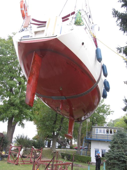

International VC 17 M
Tyle, że jak raz zaczniesz malować tą farba to potem nie ma przeproś.
Ja też na początku żywota obecnego Kocura tez pomalowałem go takim VC 17.
I powiem szczerze - rewelacja to nie była :-(
Muszelki na naszym Bałtyku czepiały się tego nawet bardzo chętnie...
Po 2013 roku skrobałem dno centymetr po centymetrze i powiedziałem sobie STOP.
I po latach eksperymentów z tym VC 17 dałem sobie z tym spokój - zeszlifowałem dno do żelkotu, ponowiłem anty-osmozę, położyłem potem Primer a następnie dwie uczciwe warstwy Olivy.
I następne dwa sezony dno wyglądało tak:
Kocur po sezonie.JPG [ 80.07 KiB | Przeglądane 5052 razy ]
Tak wyglądało dno Kocura pomalowane dwiema warstwami Oliwy po całym sezonie 2015 na Bałtyku a mało nie pływam.
W tym roku też maluję Kocura Oliwą :)

nie byłem pewny czy na stary nieznany antyporost się przyjmie
Miałem po VC 17 te same obawy więc, żeby nie zepsuć sobie roboty zeszlifowałem wszystko do żelkotu i zacząłem niejako od początku.
Ale wyszło bardzo dobrze i jestem z roboty zadowolony.
