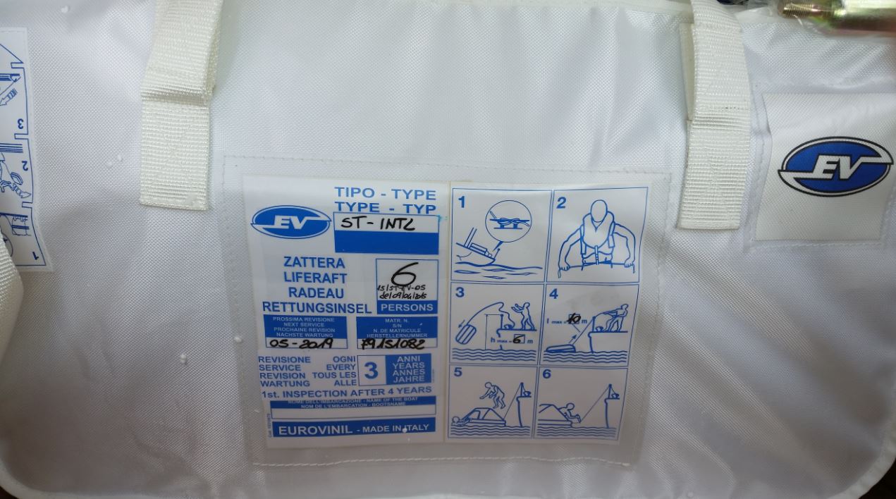

W zeszłym roku sprowadzili mi całkiem niezłą, "niskobudżetową" 6-kę (w torbie).
Tratwa.JPG [ 142.05 KiB | Przeglądane 3902 razy ]
Popytaj...
