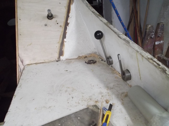

Na sterowanie gazem jednak najlepsza jest linka Bowdena. Te w wykonaniu motorowodnym działają w obie strony, tylko przerobiłem trochę przy silniku.
DSCF3502.JPG [ 228.1 KiB | Przeglądane 8660 razy ]
Moja manetka będzie wyglądała tak
DSCF3509.JPG [ 205.02 KiB | Przeglądane 8660 razy ]

Moment ten odwlekałem, by nie zapomnieć o czymś, czego nie da się zrobić w niedostępnych przestrzeniach, a jednocześnie nie mogłem się doczekać zamknięcia skorupy, bo to bardzo widowiskowy moment. No ale stało się. Wszystkie płaszczyzny poszycia są na swoim miejscu.
tutaj jeszcze prezentacja z głównym wykonawcą remontu
a tu już efekt mojej dotychczasowej pracy
Obrazek Wprawdzie ostatni kawałek jeszcze nie pobcinany, ale klej jeszcze świeży.
Obrazek Na dziobie jeszcze dwa małe kawałeczki, ale to drobiazg
Niestety, następny etap jest mniej przyjemny, bo dużo kurzu, a i zaplanowane laminowanie nie jest moją mocną stroną.
Zdjęcie starej powłoki na elementach pozostałych z oryginału przewiduję ograniczyć tylko do zewnętrznej warstwy widocznej na burtach jako czarne przebarwienia. Sam podkład trzyma się doskonale i pozostawiam go we wszystkich możliwych miejscach.
Najbardziej przy przyszłym laminowaniu boję się krawędzi i zacieków na pionowych płaszczyznach.
Ale do laminowania to jeszcze trochę czasu. Wprawdzie dużo już przeglądałem, ale nie znalazłem bardziej szczegółowych wskazówek. Wszystko przed nami.
Ja bym te krawędzie nieco stępił i pokrył wzdłuż dwoma paskami laminatu. Pierwszy pasek węższy drugi nieco szerszy. To jest sposób łączenia płatów sklejek pożyczony z metody szycia i klejenia. Przed położeniem pierwszego paska poczekać aż sztorce sklejek napiją się porządnie żywicy. Mam na myśli oczywiście żywicę epoksydową.
Za ten post autor Marian J. otrzymał podziękowania - 2: autowig, Marian Strzelecki
 Tytuł: Re: Mój Laysan
PostNapisane: 18 gru 2016, o 13:09
Dołączył(a): 21 gru 2013, o 19:49
Posty: 19
Podziękował : 7
Otrzymał podziękowań: 18
Uprawnienia żeglarskie: o.m.c. sternik stawowy
Zaokrąglenie planowałem, ale przy sklejce to nie może być zbyt łagodne. Co do wstępnego położenia żywicy to chciałem iść dalej z tym poczekaniem. Myślałem o cienkiej warstwie z E-5 a dopiero jak zacznie trochę wiązać to położyć pierwszy pasek tkaniny, a potem przesączyć rzadszym E-53.
