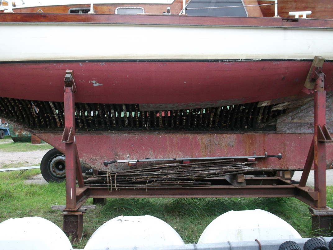

Ba:
:mrgreen:

posiadając jacht ze stali lub drewna poświęcasz mu w sezonie nieprawdopodobnie dużo czasu na konserwację
Nie przesadzajmy, oblaminowana sklejka nie robi takich jaj jak deska czy żyletka. Przez pierwsze 20 lat ;)
Zresztą 50-letnią Golden Hind organoleptycznie bywszy :D A zęzy zawsze należy osuszać...
Ot, żywy dowód http://bristol.boatshed.com/robert_tuck ... 06226.html

666 napisał(a):
10 metrów (jeżeli chodzi o metry bieżące, a nie kwadratowe) to już kawał łajby.
Przy jachtach stalowych (spawanych z płaskich blach rozwijanych na szkielecie) widać, jak te powierzchnie mocno dostają od uderzeń fal - falują i wgniatają się.
Nie jestem fachowcem od dziesięciometrowych sklejkowych jachtów morskich, ale wątpiłbym w wytrzymałość i trwałość takiego kadłuba.
A to dlatego, że wręgi w jachtach stalowych są dużo rzadziej niż w porządnych kredensach.
Pozwolę sobie jeszcze raz pokazać zdjęcie mojego drewniaka gdzie widać jak gęsto są wręgi. Takie jachty mogą pływać bardzo długo i nie gna się ani nie rozpadają.
W dodatku nie dudnią jak pusty bęben na fali w przeciwieństwie do mydelniczek.
Oczywiście to konstrukcja sprzed prawie wieku i teraz technologia pozwala zrobić to "lżej".
A poza tym setki jachtów sklejkowych pływa po morzach i ma się dobrze.

11.jpg [ 388.87 KiB | Przeglądane 7237 razy ]
