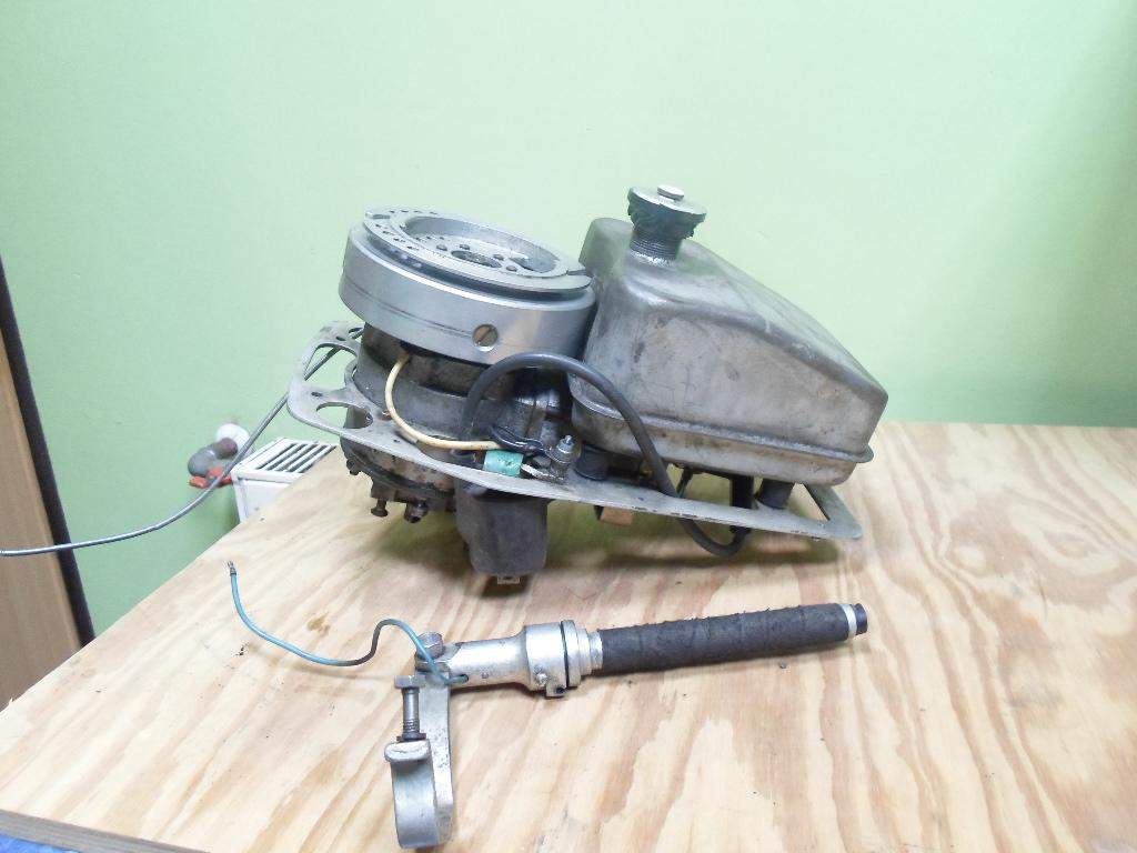

I oto stałem się szczęśliwym posiadaczem wspaniałego silnika bratniej produkcji marki Salut. Czy ktoś wie jak wymienić linkę gazu w tym cudzie radzieckiej myśli technicznej? Za czorta nie mogę rozebrać manetki gazu.

Jeśli dobrze pamiętam, to w pierścieniu metalowym rękojeści jest mały wkręt. Trzeba go poluzować i wysunąć rękojeść. A przy okazji filmik, który pokazuje co można zmienicć, poprawic, żeby chodził lepiej.
ps. Pomiędzy stopkę a kolumnę, w miejsce aluminiowej podkładki, założyć płytkę kawitacyjną (skrzydełka). I cały dół pomalować na czarno. Biała kapa z czerwonym paskiem, a na nim biały napis: Salut-M, z tyłu cyferka: 2. ;)
ps2. I wykładzina dywanowa w pokrywie. :roll:

Dzięki za odpowiedzi choć niektóre już znam.
1. Płytka antykawitacyjna wytrasowana na blasze nierdzewnej o grubości 2 mm (usprawnienie z Żagli);
2. Gaźnik od Rometa prawie zamontowany; muszę jeszcze wymienić kranik;
3. ...i tylko ta cholerna linka... wykręciłem wszystko co się dało a i tak raczka nie wychodzi. Nie chcę używać siły ale chyba trzeba będzie postąpić po Rosyjsku ;)

Coś tam widać, trza odkręcić...
salut.jpg [ 65.85 KiB | Przeglądane 4121 razy ]
